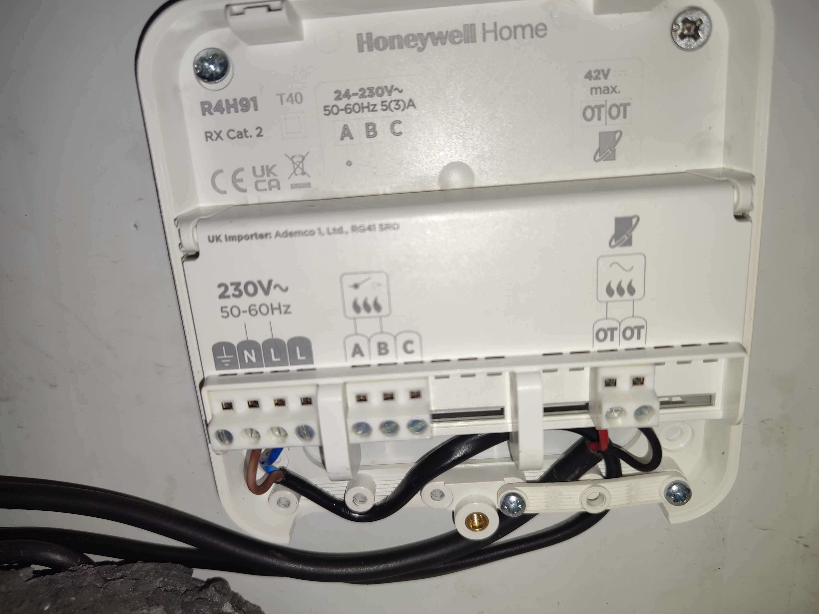

Merhaba benim Kombim baymak lunatec premix 24 kw honeywell t4r modeli mevcut kombi baktığım broşür de opentherm var ama terdüt ettim cihaz opentherm ot çıkış bağladım kombi çalışıyor lakin geçen sene cihaz gaz çıkış arızalandı kart değişim yapıldı acaba arza honeywell t4r ot çıkış bağlamam ile alakalı olabilir mi kafamı kurcalıyor normal of/on bağlasam bilemedim bu konudaki düşünceleriniz nedir bilgisi olan var mı acaba?
geçen yıl (30 mesaj)
Şuan bu şekilde bağlı değişmem lazım acaba
