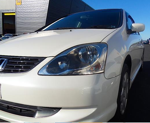

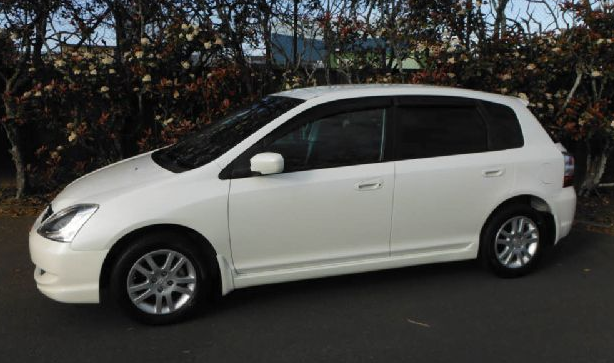

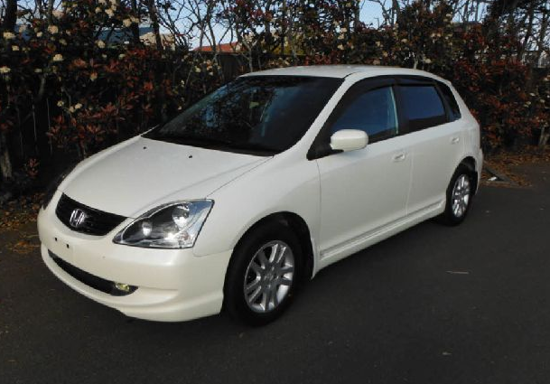

abi sen hazır bulmussun ben kendim boyadim yavgüzel vallah sağolasin..

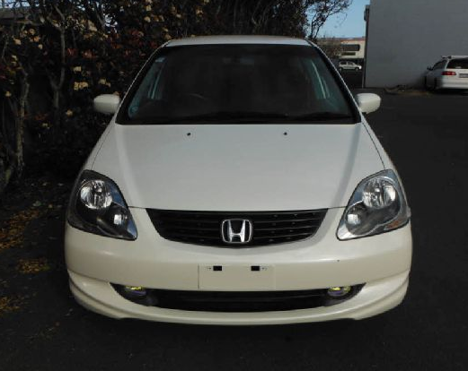

10 yıl

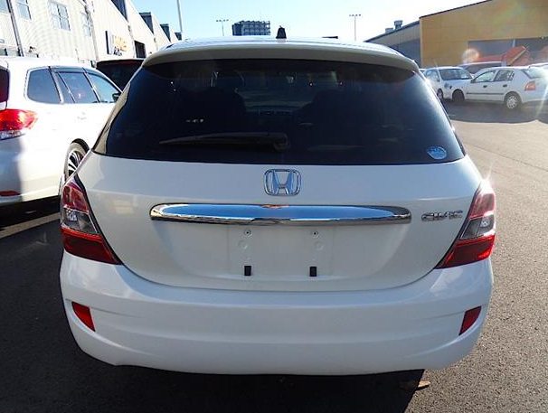

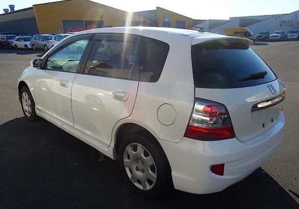

Nereden buldun helal yaa yine korkuttun beni birisi bizden önce kaplatmış sandım Türkiye mi diye baktım değil gibi
Farlar mercekli değil, yan aynalar sinyalli değil, ilk 3 resimde jantlar kapak olduğundan değişik bir versiyon olduğunu anladım
Cidden çok güzel ama dimi yaa
Üstelik "Fayans Beyazı" renginde değil, sedefli mi krem mi kırık beyaz mı öyle hoş bir renk.
Jazz evet CVT denilen sonsuz dişli mantığıyla çalışan Kayışlı sistem bir Şanzuman türü ama Jazz'da sorun çıkartmadı çıkartmaz çünkü 119 torka dayanmakta zorlanmıyor. Youtube'da falan videoları vardır CVT vites deyince nasıl çalıştığı çıkar.
Kayışlı olanları dışında güçlü araçlar için Zincirli versiyonları da var diye biliyorum.
Ancak örneğin 2005-2008 yılı civarı 1.6 TDCİ Ford Focus ve C-Max'de kullanılan CVT'nin adı çıkmıştır kayış 240 torka pek dayanamadığı için arızalar yaşanmıştır diye biliyorum.
#ayazoglu35 senin boyadığın da iyiydi sorun yok

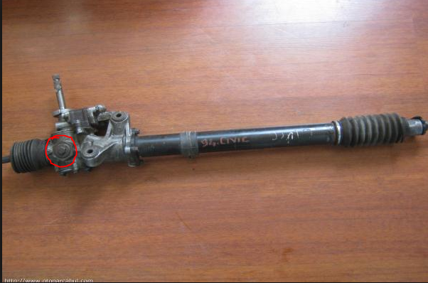

Konuyla yakın zamanda çok yakından ilgilendiğim ve hala çözülmediği için (beklemedeyim) ben cevap vereyim.
Direksiyon kutusu alt kısmında (fren pedalının hizasına gelen yerde) 45 derece açıyla (tam arkaya ya da tam yere bakmayan) , çapraz durumda büyük bir vida var. Bu vidaya eskiden Tofaş arabalarda ''tıkırtı burcu''http://www.iremotomarket.com/urun/2594/direksiyon_kutu_burcu_tikirti_131_dogan_kartal_sahin.aspx denilen bir malzemenin sıkılarak ''tıkırtının kesilmesi'' için kullanılan bir yerdi.
Aynı mantık, Honda araçlarda da var. Alttaki vida ne kadar sıkılırsa ''zamana bağlı malzeme aşınmalarının çıkardığı sesler'' azaltılabiliyor, ancak; bu sefer direksiyon ağırlaşıyor ve yüksek turlu dönüşlerde direksiyon bıraktığınız yerde kalıyor ve ''TOPLAMIYOR''!!!! Bu vida biraz gevşetilerek sonuç test edilebilir. Fakat ses sıkıntısı yaşanması olasılıktır.
Olası problemlerden biri, (ki CR-V için benim karşılaştığım durum), direksiyon körüklerinden birinin ya da ikisinin patlamasıyla direksiyon kutusuna su girmesi, içindeki yağı bozarak bunun sonucunda gramiyer milinin korozyona uğraması sonucu öngörülemeyen aşınma yaşanması. Bu durumda nurtopu gibi bir direksiyon kutusu masrafınız oluyor. (çıkma civic direksiyon kutusu 750 TL). CR-V için Civic kutusu ne alaka diyebilirsiniz, aynı kutu kullanılıyormuş yahu:))
2. olası problem direksiyon kutusunun yağsız kalmış olması. (tamamen sökülüp, yağlanarak kurtarılma şansı var)
3. olası problem Rot kollarının körük içinde yağsız kalmaları, (zayıf olasılık, dikkatli yağlama , ''aşırıya kaçmadan'' denenebilir. (Aşırı gres körüğün patlamasına neden oluyor)
4. olası problem, direksiyon kutusuna girişten önceki son mafsalın (ıstavrozun) bozulmuş olması.
İlk aklıma gelenler şimdilik bunlar. Bunları herhangibir söküm işlemi yapmadan önce aracı lifte kaldırarak lastikler askıda önce ilk haliyle tur durumları kontrol edilir. sonra söz ettiğim vidayı biraz gevşeterek, ''elle'' lastiklere yüklenerek dışardan sistem kontrol edilebilir. Tam sağ-tam sol yapıldığında zorlama yapıp yapmadığı anlaşılmaya çalışılır. 5-10 derecelik açılarda sorun yok, 10 dereceyi aşan durumlarda zorlanma tespit edilirse sizin de (nurtopu gibi bir direksiyon kutusu probleminiz) var demektir. Umarım yaşamazsınız
Aşağıdaki resimde sözedilen vida kırmızı çerçeve içine alınmıştır.
Umarım yararı olur.
