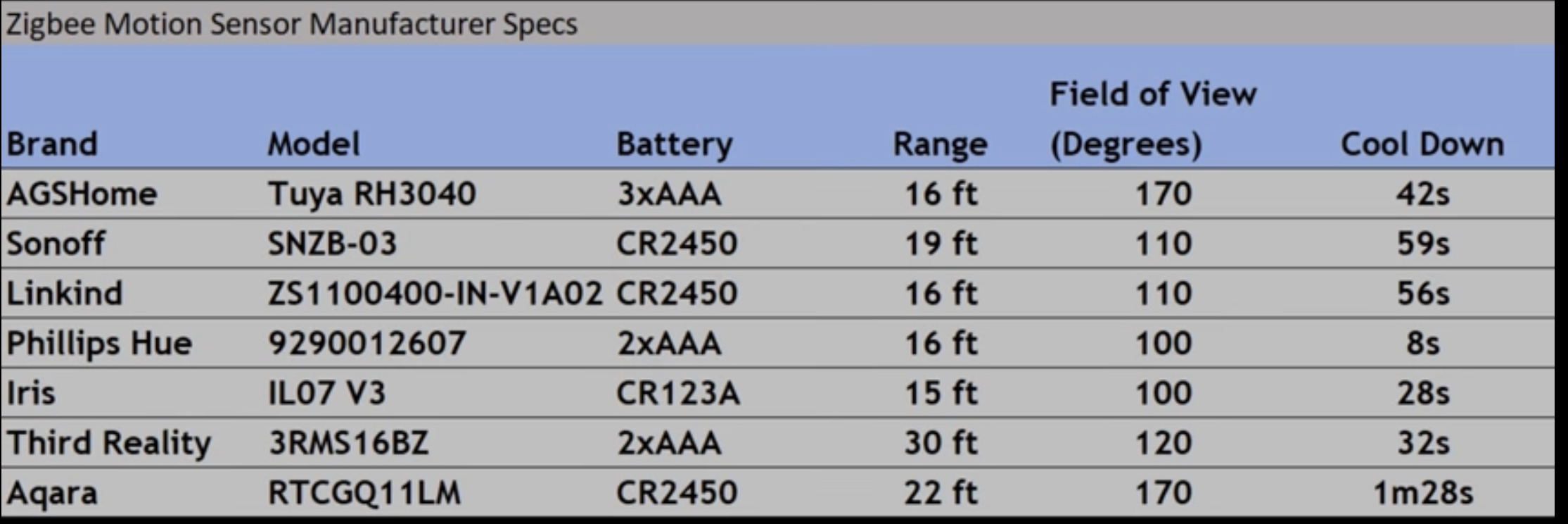

Hocam bu bir gecikme değil aslında. Sensörlerin standart cooldown sureleri. Piyasada bu konudaki en iyisi Hue Hareket sensörleri.
https://www.youtube.com/watch?v=dkjZeZCZFps&feature=youtu.be
Yukarıdaki videoda değerleri görebilirsiniz. IKEA ürünleri için mesela 3 dakikayı bulabiliyor bu süreler.
Su videoda ise 14:51 den sonra cooldown degerlerini cok net bir sekilde gorebilirsiniz.
Kısa ve net olarak eğer ışık açma amaçlı sensör kullanacaksanız en iyi alternatif Hue oluyor.

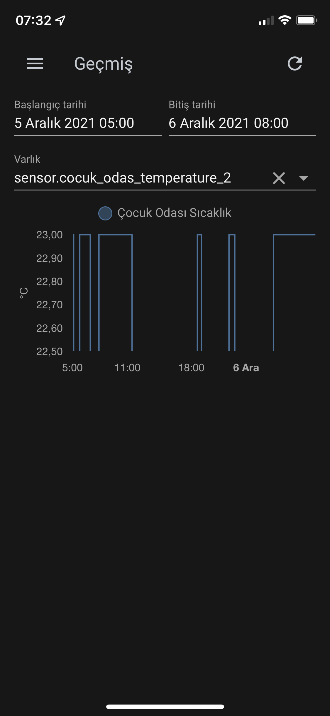

Aqara nin hangi ısı sensöründen bahsediyorsunuz? Bendeki aqara sensorler 0.01 değerle bildirim yapıyor.
Zigbee2mqtt ile HA ya bağlılar. Daha önce deconz ile sanırım 0.5 olarak gösteriyordu. Piller için bir şey diyemiyorum çünkü henüz 8 aydır kullanıyorum bunları.

Aqara sicaklik sensorun farkli modeli yok sanirim. Mi gateway 3 ile kullaniyorum. Ben de 0.5 degerle homeassistant a aktarıyor.
