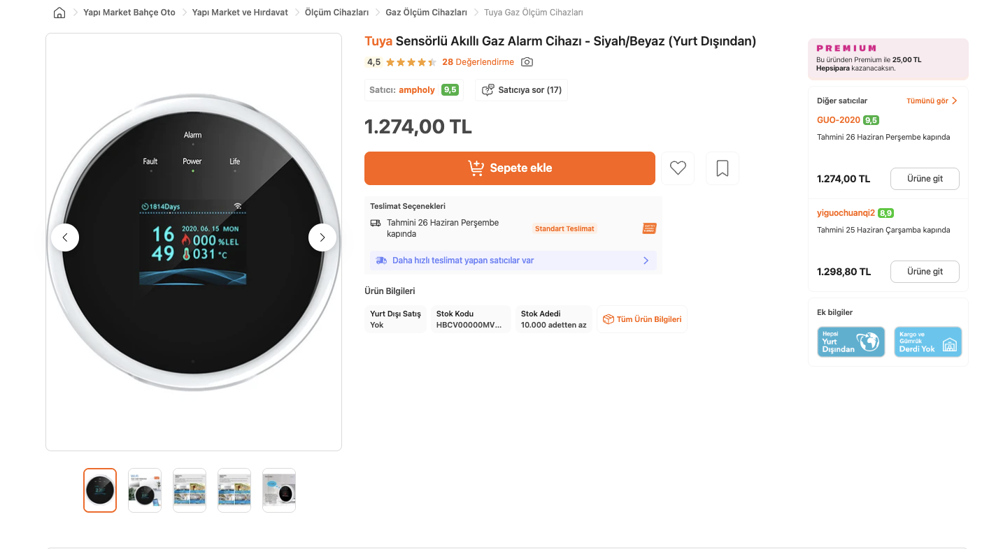

Bende merak ettim, böyle bir detektör var. Denemek lazım.
https://app.hb.biz/C3IIky5Pfhi3

Gaz kaçağı tam işimi görürmü bilemedim. Ocak sönmüyor sonuçta. Bana kömür kokusunu alan bir dedektör lazım :)

Gaz kaçağı sensörü sizin senaryoda pek iş görmez gibi. Alev dedektörü ve varlık sensörü iş görebilir. Belli bir süre mutfakta hareket algılanmadıysa ve alev halen var ise sesli ikaz ya da vana kapatma vs.
Home asistant destekli bir alev dedektörü var mı bilmiyorum ama KY-026 ve ESP ile birşeyler yapılabilir DIY olarak.

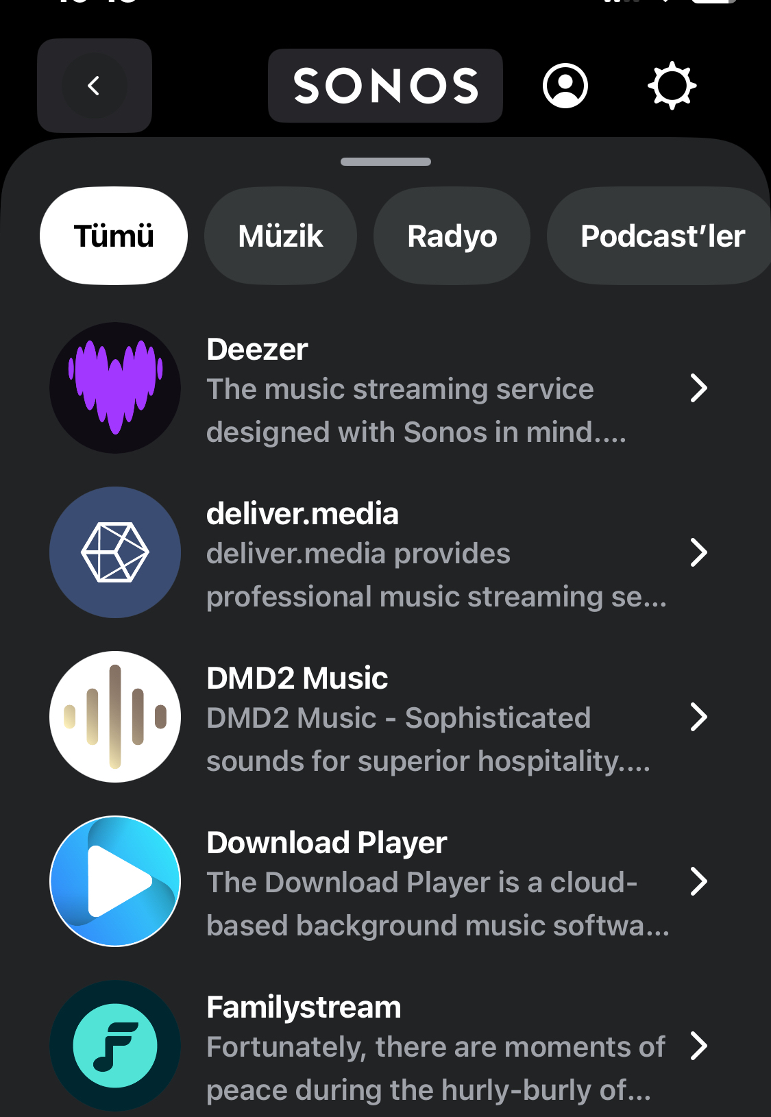

IKEA SYMFONISK kullanan var mıydı?
https://www.ikea.com.tr/urun/symfonisk-siyah-10x15x31-cm-raf-tipi-wifi-hoparlor-50506573
Sonos entegrasyonu ile de çalışıyormuş ama detayına bakmadım.
https://www.home-assistant.io/integrations/sonos
Ufak wifi hoparlör alayım diye düşündüm ev içinde medya çalabilmek için. (ufak uyarılar, bildirimler, alarm sistemi, belki arada hafif müzik vs için) Apple dışında tavsiye edeceğiniz neler olur? Amazon Dot? Mümkün olduğunca dış servise bağlı olmasın isterim.
