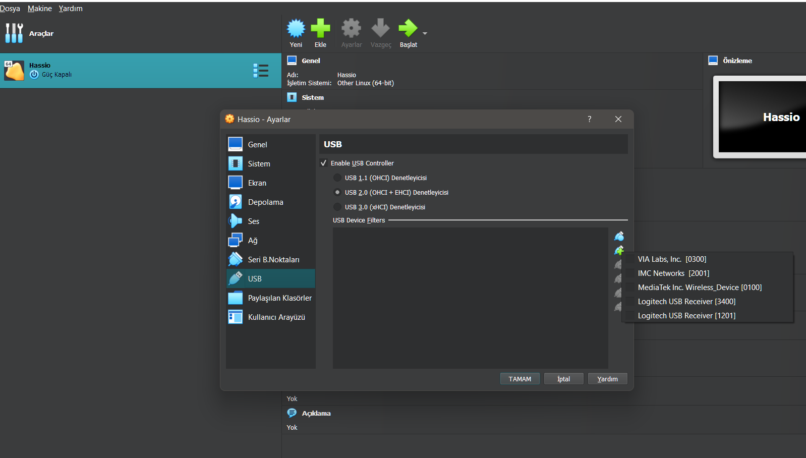

Arkadaşlar Home Assistant’ı evde sürekli açık tutacağım bir Windows bilgisayarıma kurdum. Bilgisayarda dahili olarak bluetooth yüklü. Mi Temperature 2 bluetooth sıcaklık ve nem ölçerim var, bilgisayardan bluetooth ile bağlayıp rom atıyorum cihaza ancak home assistant üzerinden bluetooth aracılığıyla cihazı görmüyor. Ayrıca bluetooth dongle mı almam gerekir, dahili bluetoothu tanıtmamın bir yolu var mıdır Virtual box üzerinde? Bilgisi olan var mıdır?

4 yıl (7816 mesaj)
Wındows uzerınden sanırım vırtual box kurdunuz. Bılgısayarın bluetooth gırısını vırtual box'a vermenız gerekıyor. Ancak bu yontemde bılgısayarıda kullanıyorsanız eger vırtual box calısırken bılgısayarın bluetooth'u ıptal oluyor. En saglıklısı bır dongle almak.
su sekılde home assıstant'ın bluetooth'u tanıyor olması gerek bluetooth cıhazları gorebılmesı ıcın.

Hocam evet virtual box üzerinden kurdum.
Bilgisayarın bluetooth’unu nasıl virtual box’a tanımlayabilirim? Bende bu şekilde 1 cihaz yazısı yok bluetooth altında, muhtemelen hiç görmüyor ve kaynak bulamadım hiçbir şekilde.
Benim niyetim bluetooth üzerinden bağladığım xiaomi sıcaklık nem sensörü ile otomasyon yazıp kombiyi yönetmek, on/off şekilde sadece.
En azından otomasyonun verimli çalıştığını görsem, dongle sonradan alırım diye düşünmüştüm
Bu mesajda bahsedilenler: @berkans
4 yıl (7816 mesaj)
Vırtual box'da ayarlara gırın
Ordan soldan usb bolumune gırın
sagda artı ısaretı var basın
bastıktan sonra bılgısayarınızın bluetooth unu secın.
Eger yok ıse bluetooth dongle alın bılgısayara. Bu en saglıklı calısma yontemıdır bana gore
Bu mesajda bahsedilenler: @ata359
4 yıl (731 mesaj)
Hocam bunu yaptığım halde görmüyor valla. Dongle alayım en iyisi amazondan, marka olarak farkeder mi sizce uyumlu cihazlar kısıtlı mıdır yoksa pc çalıştırsın yeter mi? Ona göre pahalı bir şey almayacağım çünkü

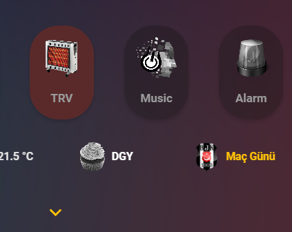

4 yıl (7816 mesaj)
Bu arada benım futbol sayfasınıda yenıledım.
Aynı gun bırden fazla takımın macı varsa eger hepsının logosu ust kısımda cıkıyor.
Dunya kupası ıcınde bır model yapacagım musaıtlıgım oldugunda.
