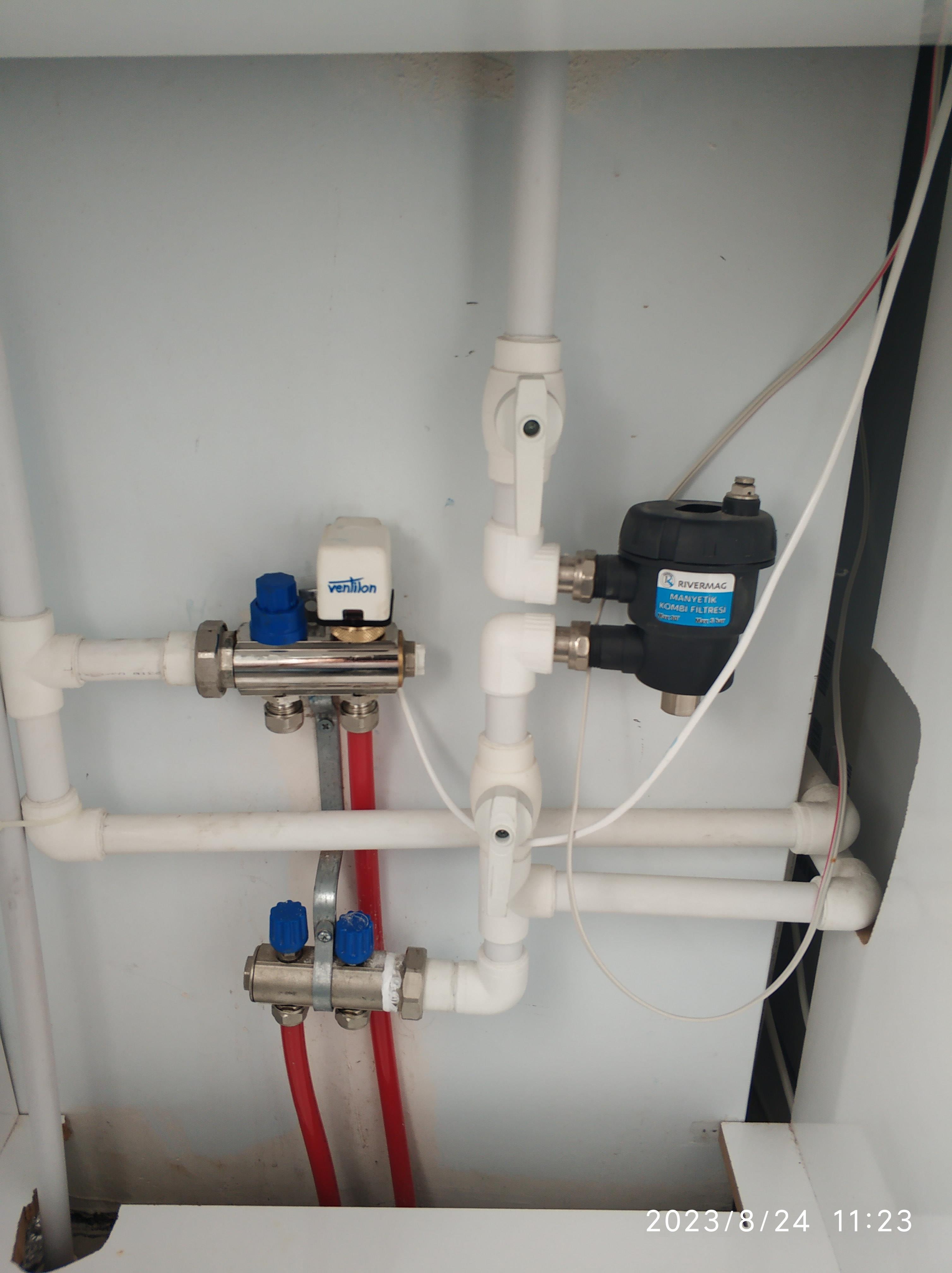

teşekkür ederim, bugün termostatlar da bağlandı ancak motorlu kafaların çalışıp çalışmadığını anlamadım bir türlü, termostatları bağlayan kombi yetkili servisi de yeterli deneyime sahip değil, kombi kışlık modu açıp 50 derece termostatları da 30 yaptım kombi çok kısa çalışıp durdu. Bu durumu kontrolyuma da yazdım daha geri dönüş yapmadılar. < Resime gitmek için tıklayın > < Resime gitmek için tıklayın >
Bu mesajda bahsedilenler: @disintegration
2 yıl (3743 mesaj)
dün akşam bağlantıları kontrol ettim herşey normaldi, termostat motorlu kafayı kontrol etmiyor gördüğüm durum bu, sorunu çözemedim bugün kontrolyumu üç defa aradım teknik konuya hakim arkadaşa toplantıda olduğu için bir türlü konuşamadım.
Bu iş yeterince canım sıkıldı o kadar masraf yapsonuç alama.!
Kendi yaptığım araştırmalar sounucunda sanırım terminal kutusu almam gerekecek.
https://redblue.center/fraenkische-standart-terminal-kutusu-230v
fraenkische'a mail attım bendeki termostat ve motorlu kafaları çalıştırmak için ellerindeki terminal kutusu uygun mudur diye acaba ne geri dönüş yapacaklar.

Bu konuya ben cevap vereyim. şimdi normalde kapalı gelen ve 90 sn de açılan vanalar almışsınız. bu vanalar on off calistigina göre elektrik hattına düz bağlarsanız 90 sn de açılıyor ama ters bağlarsanız motoru ters dönemediği için sabit kalıyor olabilir. elektriklerin bir tanesni ters bağlayıp birde mümkünse montajlamadan bi dışarıda deneyin.
2 yıl (3743 mesaj)
teşekkür ederim, boşta duran yedek bir motor daha mevcut elimde, onu kollektöre takmadan termostat üzerinden ters şekilde besleme yaparak test edeyim.
Bu mesajda bahsedilenler: @Din Djarin
2 yıl (3743 mesaj)
motorlu kafayı dışarda çalıştırmayı demedim ama hiçbir tepki vermedi
2 yıl (11431 mesaj)
Aslında cevap basit. ürününüz 2 yollu vana kontrol edebilmek amaçlı olmadığı için bunu yapması normal. sizin fan coil termostatı alıp 220v geçirip bu işi yaptırmanız daha doğru olabilirdi. çünkü zon zon kontrol ediyorsunuz.

motorlu vanaların tetik alıp çalışmaması tamamen bağlantı hatası, kombi yetkili servisi bu konuda yetersiz ve deneyimsiz çıktı. servisin yaptığı bağlantıları motorlu vanaları aldığım kontrolyuma ilettim bana doğru bağlantı şeklini whatsapp üzerinden attılar kendim düzelttim. giden sadece servise verdiğim bağlantı bedeli bin lira oldu.
aşağıda hatalı ve doğru bağlantı çekillerini paylaşacağım ki konu ilerde benzer sistemi yaptırmak isteyenlere tecrübe olsun.
@disintegration
ilk olarak servin yaptığı hatalı bağlantı şekillerini paylaşıyorum.
satıcı firmanın tarifine göre kendi yaptığım doğru bağlantı şekilleri aşağıda olup sistem çalışmıştır.

Benim gördüğüm hata paralel bağlantılardan dolayı kontakların 2 ucuna da voltaj verilmesi. kontaktan yol verecek ondan sonra elektrik gececek. uclar yanlış yada ters ise cihazı yakmış bile olabilirsiniz. ürünleri montaj olarak tekrar anlamaya calisiyorum. biri bosch oda termostatı digeri hexa motor kontrol ünitesi mi?
< Bu mesaj bu kişi tarafından değiştirildi Din Djarin -- 1 Eylül 2023; 8:48:3 >
Bu mesajda bahsedilenler: @Berkay1506
2 yıl (11431 mesaj)
Beni lütfen yanlış anlamayın ama bu sistem çalışmaz. nedeni ise hem bosch hemde başka bir marka termostat var ama mantıkları yok çünkü sistemde termostat devresi hatası var. yerden ısıtmadan ne alacakta neye aç diyecek. motorlara 220 yollamıyor ki motor çalışsın. sizin dediğim gibi fancoil termostatina ihtiyacınız var. hem 220 verecek hemde sıcaklık alacak. kontrol ünitesinde 220 çıkış yok. satan firma size çıkışta 220 veriyor diyebiliyor mu? voltajı ölçtünüz mü?
