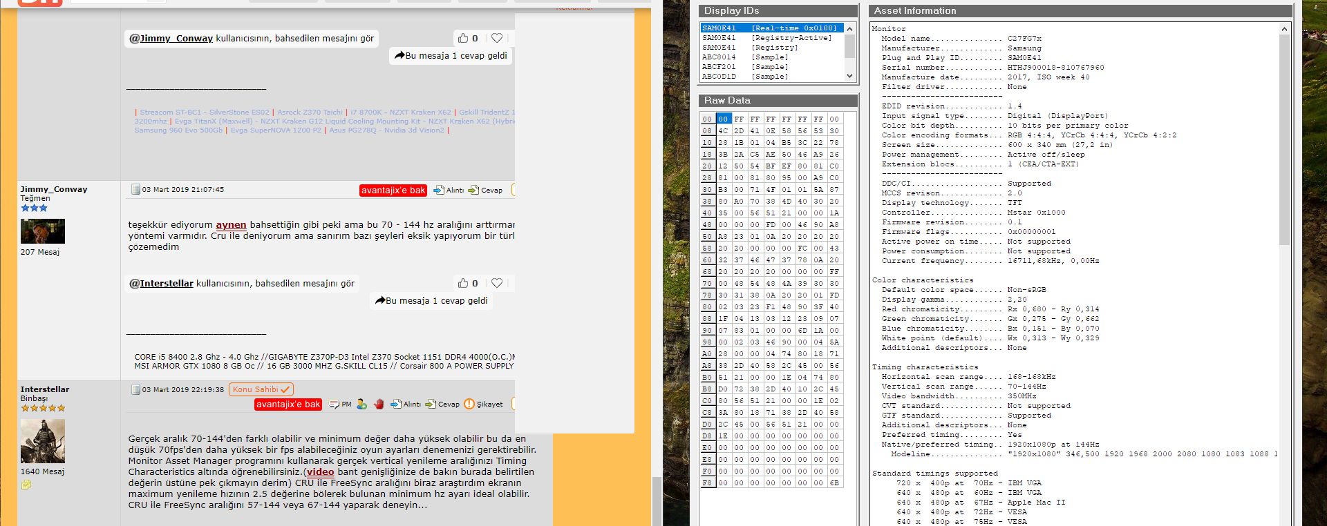

Tekrar Merhaba Interstellar..:) Monitörümü değiştirdim. SAMSUNG C27FG73FQM (LC27FG73FQMXUF) geçiş yaptım. Monitörden çok memnunum amaaaa....
1-2 gündür herşeyi denememe rağmen Freesync Açıp Gsync aktif ettiğimde hala ufak olsa titreme ve kare atlama yaşıyorum. Monitör Freesync aralığım 70 - 144 hz
Bu aralığı CRU ile
54 - 144, 55 - 144, 58 - 144, en son 60 - 144 hz denememe rağmen hala başarılı olamadım. Nedeni ise Yoğun sahnelerde (70 altı fpslerde titreme ve kare atlama yaşamam )
İzleyebileceğim bir yöntem varmıdır. Yada gerçekten şunu yapın diyebileceğiniz birşeyler.

Monitörünüz hayırlı olsun...)
70' fps nin altına indiğinizde monitörünüzün değişken yenileme hızı desteğinin dışına çıktığınızdan stutter oluyor, muhtemelen V-Sync açık ve çok sık 70fps altına düşüyorsanız V-Sync'i kapatmayı deneyebilirsiniz. En iyisi oyun ayarlarınızı 70fps'nin altına düşmeyi azaltacak kadar kısabilirsiniz veya çözünürlüğü düşerebilirsiniz. NV denetim masasında Önceden oluşturulan maximum kare sayısını ve Önceden oluşturulmuş Sanal Gerçeklik kareleri 2 veya 4 yapın Üçlü ara belleklemeyide açıp deneyebilirsiniz (Online oyunlarda faydasını görebilirsiniz)...

teşekkür ediyorum aynen bahsettiğin gibi peki ama bu 70 - 144 hz aralığını arttırmamın bir yöntemi varmıdır. Cru ile deniyorum ama sanırım bazı şeyleri eksik yapıyorum bir türlü çözemedim

Gerçek aralık 70-144'den farklı olabilir ve minimum değer daha yüksek olabilir bu da en düşük 70fps'den daha yüksek bir fps alabileceğiniz oyun ayarları denemenizi gerektirebilir. Monitor Asset Manager programını kullanarak gerçek vertical yenileme aralığınızı Timing Characteristics altında öğrenebilirsiniz.(Video bant genişliğinize de bakın burada belirtilen değerin üstüne pek çıkmayın derim) CRU ile FreeSync aralığını biraz araştırdım ekranın maximum yenileme hızının 2.5 değerine bölerek bulunan minimum hz ayarı ideal olabilir. CRU ile FreeSync aralığını 57-144 veya 67-144 yaparak deneyin...
Monitor Asset Manager download (Aşağıdaki linkin açılan sayfasında sol üstten indirin)
https://www.entechtaiwan.com/util/moninfo.shtm

Merhaba kontrol ettim verdiğiniz yerden teşekürler. sanırım gerçek aralık da 70 - 144 hz.
Şu CRU ile 70 altı bir rakam denediğim zaman acaip frame atlamaları ve teklemeler oluyor ayrıca. Birde Ekran Işığı aydınlık olarak göz kıprıyor sanki. Gerçekten bu monitör işleri beni çok yordu :))

144hz'den memnun değilseniz Nvidia denetim masasından başka Hz değerlerinizi deneyin mesela 80-100 veya 120 yapın örneğin maximum 100hz yenileme hızı için minimum hz değerini 2.5 bölerek hesaplayın 100/2,5=40 yani minimum 40Hz ve bunu CRU da FreeSync aralığını editlemek için kullanın ve restart yapın.
CRU için
max. 144hz/2,5= min. 57.6hz yani min. 57hz (57-144hz)
max. 120hz/2,5= min. 48hz (48-120hz)
max. 100hz/2.5= min. 40hz (40-100hz)
max. 80hz/2.5= min. 32hz (32-80hz)
Ayrıca Nvidia denetim masasında aşağıdaki değerleri 2 veya 4 yapın
Önceden oluşturulan maximum kare sayısı............. :4
Önceden oluşturulmuş Sanal Gerçeklik kareleri ...... :4
Not:
4'ten daha büyük bir sayı girmekte mümkündür NV-Inspector yazılımı indirin ve çalıştırın Driver Version'un açıklandığı hizada sağda üstünde tornavida-anahtar resmi olan butona tıklayınca Profile Settings sayfası açılır Ev sembolu olan butonun yanındaki üçgen oka tıklayın ve ilgili oyununuzu seçin ve burada:
Sync and Refresh başlığı altında
Maximum pre-rendered frames değerini bulun ve değerini 4'ten yukarı bir değer yapın mesela 5 yapalım (daha da artırabilirsiniz ama stutter giderken gecikmeyi artıracaktır)
Other başlığı altında
Virtual Reality pre-rendered frames değerini bulun ve değerini 4'ten yukarı bir değer yapın mesela 5 yapalım
ve mutlaka programda yaptığımız bu değişikleri sağ üst köşesinde Apply changes butonuna basarak onaylamayı unutmayın...
ve sonra Nvidia Denetim masasını açın bakın: aşağıdaki değerlerin karşısında artık Özel yazar
Önceden oluşturulan maximum kare sayısı............. :Özel
Önceden oluşturulmuş Sanal Gerçeklik kareleri ...... :Özel
NV-Inspector
https://www.guru3d.com/files-details/nvidia-profile-inspector-download.html
< Bu mesaj bu kişi tarafından değiştirildi Guest-84B7F5BB9 -- 4 Mart 2019; 4:0:30 >

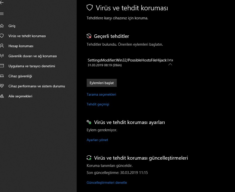

DWS programını çalıştırıp reset attıktan sonra,
Böyle birşey oldu. Bunun sebebi nedir? virüslü mü bu program?
6 yıl
DWS kullanmayın. Windows Store'dan veya windows update'den güncelleştirmeleri yaparken hata alabilirsiniz. Bunun dışında driver'ın sürümü ile alakası yokmuş durumun;
Adam burada anlatıyor. Windows specture ve maltdown açıklarını kapatan yamadan sonra böyle performans düşüşleri daha çok yaşanmış. 1-2 yıl sonra videoları birleştirip karşılaştıranlara da inanmayın diyor zaten. Adamın da dediği gibi her gün yeni bir oyun sürümü, driver sürümü, windows sürümü çıkıyor. Video'nun altındaki specture ve maltdown yamalarını kapatmayı deneyebilirsiniz. Öyle daha performanslı oluyormuş. Ayrıca bugüne kadar bellek temizleme programlarının veya başka programın işe yaradığını görmedim. Zaten windows'un içinde bellek temizleme sistemi yer alıyor. Bunlara ne gerek var şimdi? Ayrıca sanal bellek kullanmak iyi mi kötü mü? Onu da bir yazarsanız daha iyi olur.
