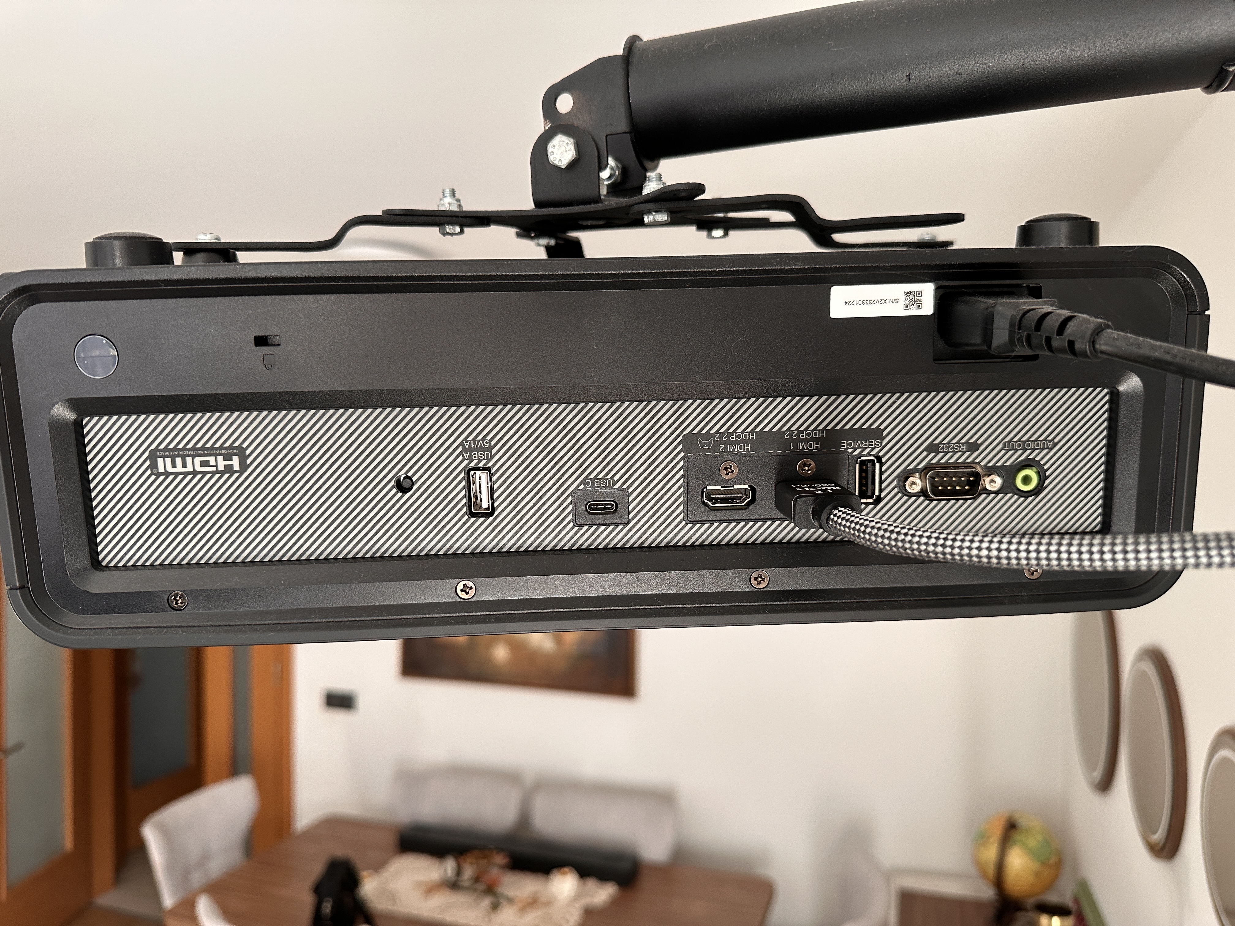

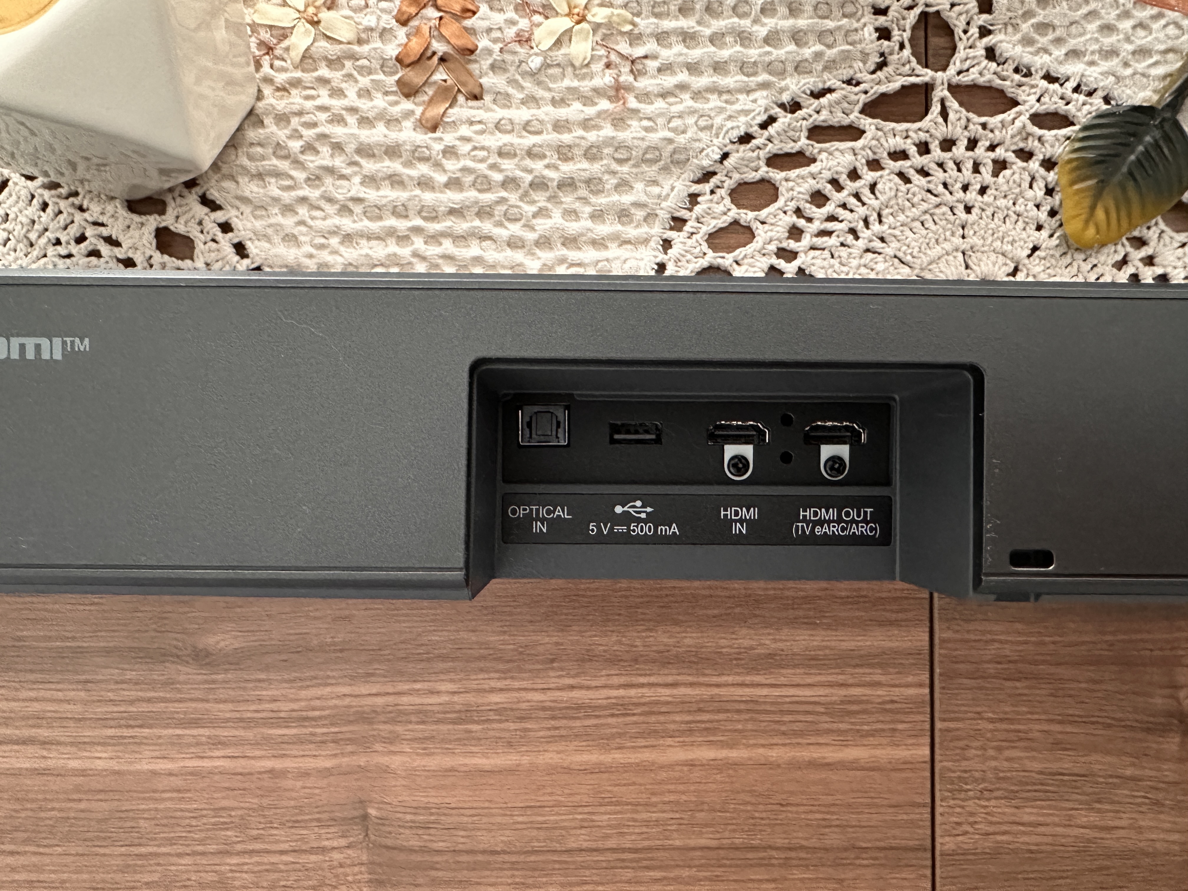

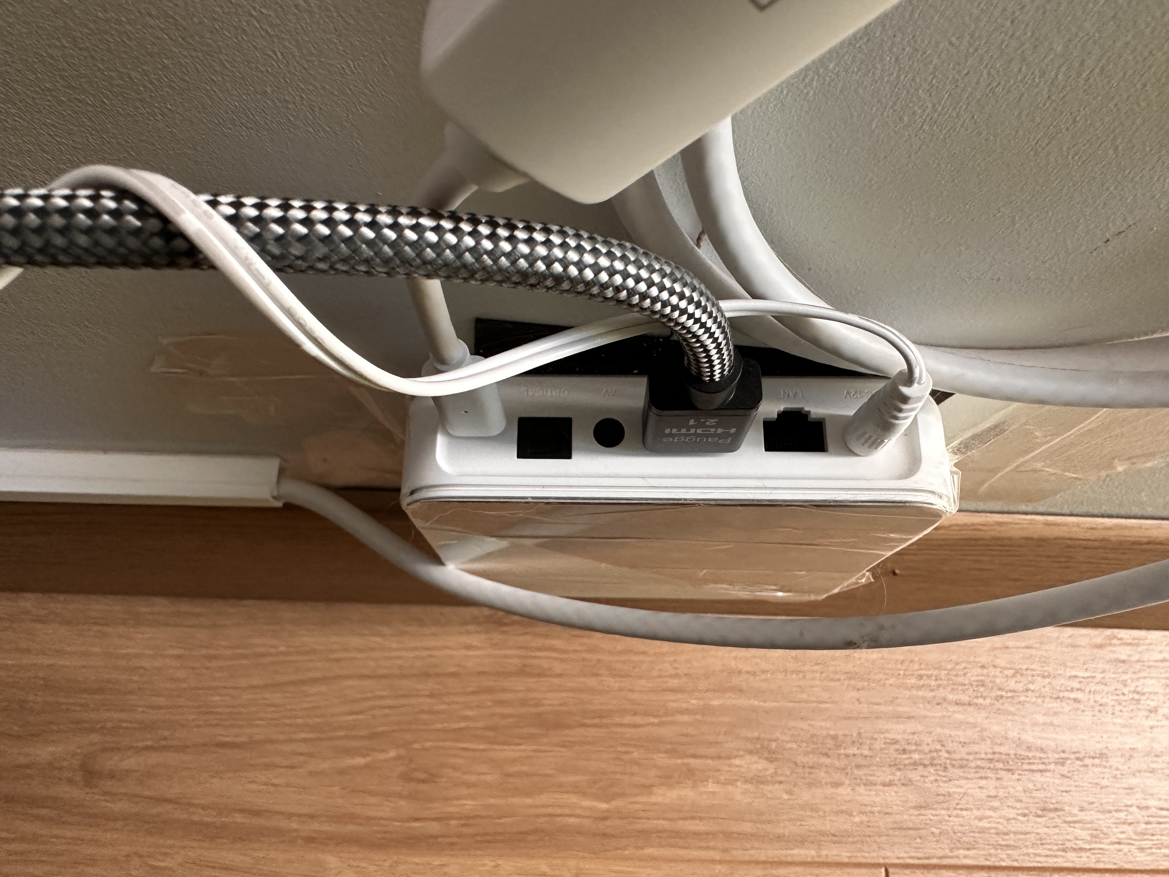

Merhaba, Benim de şöyle bir sorum var. Yardımcı olursanız sevinirim. Bende viewsonic x2-4k projeksiyon cihaz var. 2 adet hdmi 2.2 çıkışı...
Homatic box R 4k plus tv box kullanıyorum. Ve bundada 2.1 hdmi 1 adet çıkış mevcut. Dobly atmos vs destekliyor. Lisanslı Android tv box.
Ses sistemi olarak ta lg s75q kullanıyorum. Ondada 2 adet hdmi portu var. Dobly atmos vs destekliyor.
Her üçüde üst seviye cihazlar. Bluetooth ile ses aktarımında sorun yok. Ancak istiyorum ki böylesine kaliteli cihazlardan kaliteli bir ses alayım. Dobly atmos vs gibi. Bununda yolu malumunuz hdmi çıkışı ile mümkün. Şimdi tv box da tek hdmi çıkış var. Projeksiyon da ise 2 adet. Projeksiyon daki diğer hdmi çıkışına dobly atmos vs destekli ses sitemimi bağlayorum lakin ses alamıyorum. Projeksiyon cihazı bana hdmi kaynak seçtiriyor. Yani ya görüntü al tv box dan diyor ya da sesi seç diyor. Bunu aşmanın bir yolu var mı? Sanırım benim projeksiyon cihazı hdmi earc çıkışı olmadığından bu sorunu yaşıyorum..keşke alırken buna dikkat etseydim 😢 neyse...hdmi çoklayıcı ile bu sorunu aşabilir miyim? Umarım meramımı anlatabilmişimdir..iyi günler..

Sizde giriş ve çıkış kavramları biraz karışmış
Tv box’daki hdmi yuvası çıkış
Soundbardaki Hdmi in, giriş
Soundbardaki arc’li Hdmi çıkış
Projeksiyonunuzdakiler de giriş
Viewsonic’deki Hdmi’larda arc var mı bilmiyorum ama en sağlıklı bağlantı şu şekilde olur.
Tv box’ı soundbarın hdmi in girişine bağlayın.
Soundbarın arc vs destekli hdmi çıkışından da projeksiyona bağlantı yapın. Örneğin 1.hdmi girişine.
Bu bağlantı şekli ile projeksiyonda 1.girişi ve soundbarda da Hdmi in girişini seçtiğinizde tv box’ınızın verdiği görüntüyü alabilirsiniz.
Bu arada soundbar tv box’tan gelen sesi çözer ve sadece görüntüyü projeksiyona aktarır. Eğer soundbarda atmos, Dts-hd vs gibi sesleri destekliyorsa bu kayıpsız ses formatlarını sorunsuzca alırsınız
Bu mesajda bahsedilenler: @kemal019

Öncelikle vermiş olduğunuz kıymetli bilgiler için çok teşekkür ederim. Dediklerinizi aynen yaptım. İlk etapta sadede normal canlı yayında ve bazı içeriklerde ses sisteminden bu bağlantılı yöntemi ile düşükte olsa ses aldım. Ancak amazon, youtube ve Netflix gibi platformlarda hdr ve dobly atmos destekli videoları açmaya çalıştığımda bir türlü açamadım (İnternet zayıfmış gibi yüklenemedi). Acaba dedim lisans muhabbeti vs mi engel..kabloda yada hdmi çıkış girişlerinde...biliyorsunuz herşey den nem kanıyor bu platformlar..neyse...
biraz daha bekledim, tüm cihazları açtım kapattım, daha önce var olan Bluetooth bağlantısını unuturdum (normal de ses sistemi Bluetooth ile bağlıydı) derken evetttt....istediğimi sayenizde yaptım. Hatta çok daha fazlası oldu..şöyle ki benim projeksiyon cihazı da da dahi 2 adet harman cardon hoparlör vardı. Malumunuz bu tarz bağlantıda ses sadece ses sisteminden gelir. Şimdi hem ses sisteminden hem de projeksiyon cihazından aynı anda çok güzel ve dobly atmos da dahil ses alabildim. Size ne kadar teşekkür etsem az.. Bu konuyu ben viewsonic de dahil tüm teknik personele hem yazılı hem de telefonla sormuştum. Ancak olmaz demişlerdi...

Bunun dışında ses soundbardan gelirken projeksiyondan da gelmemeli. Ki iki yerden ses gelirken karışıklık olma ihtimali yüksek.
Ayrıca bu bağlantı şeklinde ses sadece soundbar kapalı olduğunda projeksiyondan gelmeli. Bende soundbar yerine ev sinema amfisi var. Ancak ev sinema amfisi kapalıyken ses projeksiyondan geliyor.
Muhtemelen soundbarınızda dual sound vs gibi bir ayar açık kalmış. Benim sony tv’de de benzer bir ayar var.
Sizin onu sadece ses sisteminin hoparlöründen sesi ver şeklinde seçmeniz en sağlıklısı olur.
Ayrıca homatics üzerindeki ses çıkış ayarını da bitstream, passthrough yada raw vs diye geçen sesi ellemeden aktarma şeklinde seçmeniz gerekiyor.
Bu sayede homatic, sese hiç dokunmaz ve ses dosyasını çözme işlemini soundbar yapar.
Soundbarda ekran varsa da ekranda ses formatı neyse (Dts, Dolby, atmos vs) yazar.
