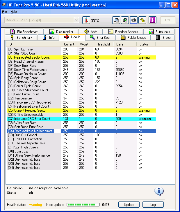

Selamlar harddisk imi hd tunes ile tarattım, harddisk i muhasebe işlemleri icin kullanıyorum o yüzden problem olmaması önemli.
Benchmark read modunda ; minimum : 2,3 mb /s maksimum 56,2 mb / S , ortalama : 32,80 mb /S olarak cıktı
Error scan modunda 2 tane eror veren sektör cıktı %0,1 olarak yazıyor
Healt bölümüde asagıdaki resimdeki sekilde,
problem varmı sizce ?

Diskinize gelirsek; Disk kendisine atfedilen ömrünü çoktan tamamlamış ancak siz ısrarla kullanmaya devam etmişsiniz. Muhtemelen bu disk ile kurulan işletim sisteminde takılma, donma, kilitlenme, rest atma gibi tüm faaliyetler çeşitli zamanlar da gerçekleşiyor olmalı. Ayrıca bu bilgisayarda çok yavaş çalışıyor olmalı. Disk için yorum gereksiz, en kısa zamanda bu diskin yenilenmesi gerekiyor ömrünün son günlerini yaşıyor desek pekte yalan olmaz. Solid diskler sadece işletim sistemini kurmak için kullanılır, bunun gayeside solid diskin yüksek hızlı okuma ve yazma performansından yararlanmaktır. Solid diskler dosya saklamaya, yedeklemeye, program yükleyip kaldırmaya çok uygun değillerdir, zaten boyutları da çok yüksek değildir, yüksek olanlar varsa da çok pahalıdırlar ve sizin sisteminiz için gereksiz bir harcama olur. O neden ile kendinize uygun büyüklükte bir disk almanız çok daha doğru olacaktır kanısındayım.

O ilk hdtune sonucu nedir oyle dostm nolmus o harddiske oyle... Kim tekmelemis zavalliyi... :/ low level format atmayi deneyebilirsin dostum sonra tekrar hdtune testi yaparsn iyilesme olacaktir :)

Sonradan eklediğin farklı bir disk diye yorum yapmadım ama oldukca sağlıklı bir disk 2. resimdeki disk ilk resimdekinin durumu kötü 2 bad sector varken kurtarılabilir hala... windows xp cdsini takıp format ekranında tüm bölümleri silip C: D: E: gibi tek bir bölüm oluşturup C: bir sonraki menüde yanında (hızlı biçimlendir) seçeneği olmayana yavaş biçimlendirmeyi seçerek format atmalısın o diski kurtarabilecek tek çözüm bu ama büyük bir oranla rahatlatıcagına inanıyorum evindeki bilgisayarı bosuna götürme iki program calıstırmak için onarılmaz bişey değiş...

Biliyorumda bence abartı bir bad sector vs yok ben diyorum ki low level format denensin burda paylaşsın tekrar sonucları bakalım hala diskin durumu kötü o hayat kısmındakiler düzelmemiş o zaman tamam boşa evindeki bilgisayarı götürmesin... en kötü casper amcadan bitane g3220li makine alsın 800tl ye :) içinde orjinal işletim sistemi ofis yazılımı hediye olan :)
