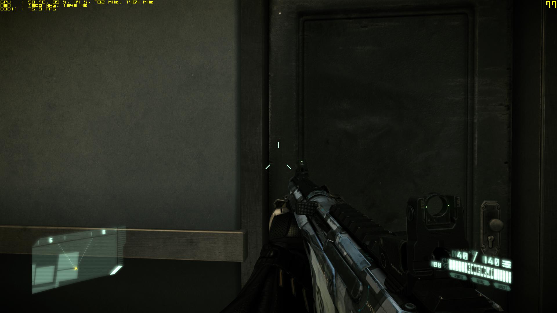

GTX570 ile denedim, sürücü 275.50 BETA.
Arkada youtube video oynatma açıkken alındı ekran görüntüsü, saat hızları normal.

Orijinalden alıntı: MÜŞAVİR
bu durumda sorun amd-ati kartlarda öyle mi?
