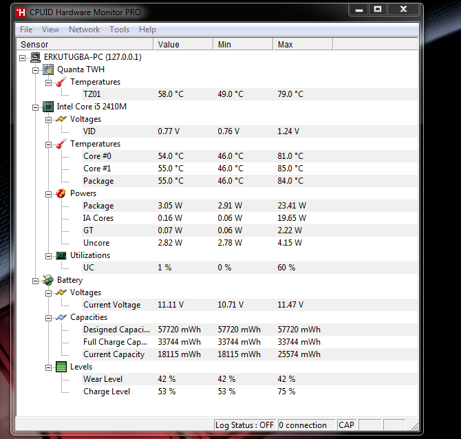

Evet, az çok başka sıkıntının da eşlik ettiği belliydi, Hwmonitor taraması iyi olmuş. Bilgisayarınız biraz tozlanmış gibi görünüyor Erkutr Bey. En kısa zamanda bilgisayarınızı temizlemeniz ve termal macunlarını yenilemeniz gerekiyor. Bunlar bilgisayarınızda ki yavaşlamayı-performans yitimini-beklemeleri açıklıyor ancak sıcaklıklar ile ilgili sıkıntılar nadiren mavi ekran hatası verirler. Bilgisayarınızda c:\windows\minidump yolunda ki klasörde dump dosyaları olması gerekiyor. Onları bir upload sitesine yükleyip linki bana da verin (bildiğiniz yoksa tcupload işinizi görecektir). Dump dosyalarına bakmak fikir verebilir, değerlendirmek isterim.
Yüksek sıcaklıklar bilgisayarınızın erken yıpranmasına neden olurlar, ayrıca en büyük ve istenmeyen yan etkisi mikro lehim çatlaklarıdır. Genelde kuzey köprüsünü aşırı ısıtıp bu köprüye bağlantılı olarak çalışan donanımların arızalanmasına veya tamamen çalışmaz hale gelmesine neden olurlar. Bilinen çözüm yolu ise lehim yenilemedir ki takribi 40-50 TL gibi servis açılışı olur, şayet çipset tamamı ile kullanılamaz hale gelmiş ise 130-140 TL gibi bir fiyattan kapı açılır, bilginize.
Ayrıca disk bölümlemesini en son önerdiğim şekilde uygulamayı da düşünmenizi istiyorum. İlk 1.5 Gb lık alanı bypas etmek oldukça fayda getirir kanaatindeyim (şahsi fikrimi sorarsanız şu anda yaşadığınız sıkıntının nedeninin disk kaynaklı olma ihtimali son derece düşük. Yinede ilk blokta ki sıkıntıyı yabana atmamak gerekir, ayrıca ilerlemesini yavaşlatmak veya tamamı ile durdurmak için bu yol oldukça etkili olacaktır). Tabi öncesinde fan temizliğini yapıp termal macunları yenilemeniz gerektiğini anımsatmak isterim. Bu temizlik sonrası bilgisayarın son durumunu gözlemleyiniz ki şu anda sıcaklıklar ve diskin ilk 120 Mb kısmı dışında bir problem görünmüyor.
Piliniz biraz eskimiş ancak bu bir sıkıntı oluşturmaz, voltaj konusunda da hafif bir sıkıntı görünüyor. Normalde 12 V'a göre dizayn edilirler ve nerede ise tamamı 12 V ta stabil çalışırlar, tolerans aralıkları ± %10 dur. 12 V %10 toleransı 10.8 V yapar sizde bir miktar aşağıya düşmüş (10.7 V yani 0.1 V kadar bir sıkıntı), kısa vadede problem oluşturmaz (tabi şu anki değeri ile, daha düşük bir voltaj değeri sıkıntı oluşturacaktır) ancak uzun vadede erken yıpranmaya neden olacaktır. Ayrıca düşük voltaj yavaşlama-donma-kilitlenme-mavi ekran hataları, performans yitimi etkisi gibi problemler meydana getirir. Hemen yarın olmasa da bu sıkıntıyı çok fazla uzatmadan düzeltmeyi de düşünmeniz öneriyorum.
Sizde durumlar epey karmaşık ve komplike görünüyor, umarım çözümü bu kadar karmaşık ve komplike olmaz. Aslında bir teknik servis için sıradan ve basit bir iş ancak evde ve kullanıcı düzeyinde çözmek biraz sıkıntılı.

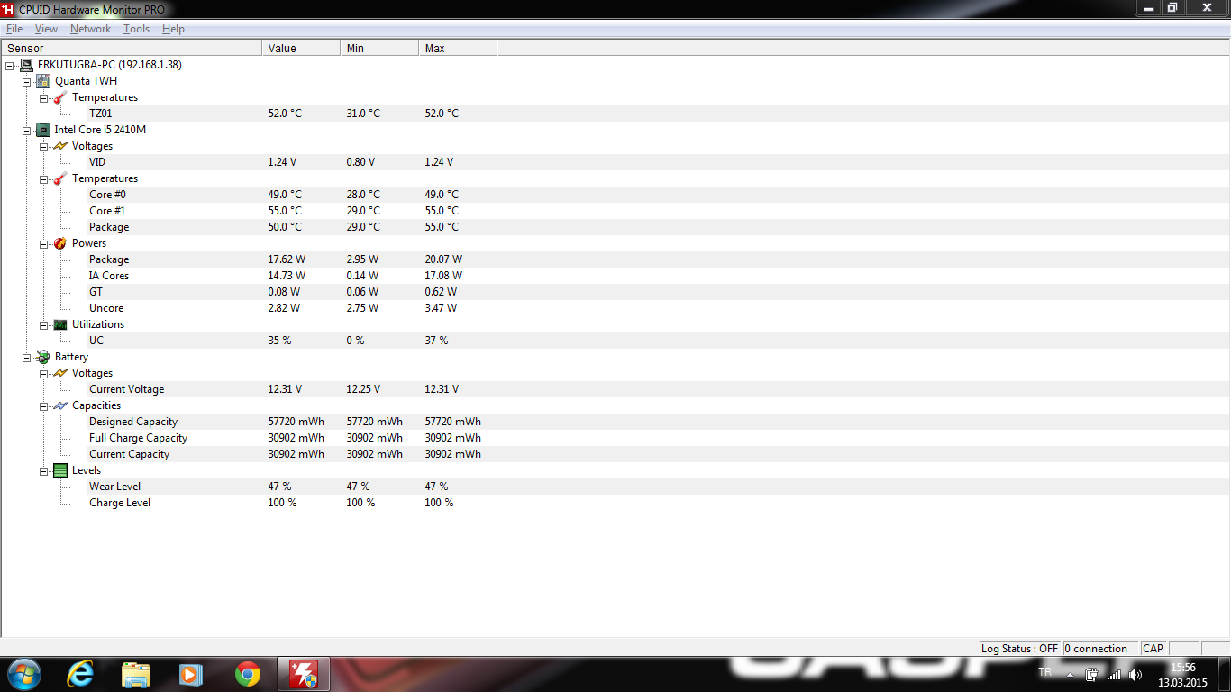

Hocam fanı temizledim termal macunu da yeniledim ama yavaşlık ve donma devam ediyor

Harddisk verileri oldukça iyi, sıcaklık değerleriniz normale dönmüş, ayrıca voltaj sıkıntısı da hiç yokmuş gibi görünüyor (bence bu sıkıntı kendiliğinden düzelmiş olamaz, muhtemelen anakart üzerindeki kompanentlerde arıza olmalı ancak bunu anlamak için test edilmesi şart). Belki bu pilden kaynaklı bir durumda olabilir, göz ardı etmemek gerekiyor.
Bilgisayarınız beni korkutmaya başladı desem yeridir.. Her problem düzeltimi girişiminden sonra yeni bir tanesi ortaya çıkıyor (aslında tam olarak öyle değil, veriler geç geldiği için öyleymiş gibi görünüyor sadece, latife yani...)
