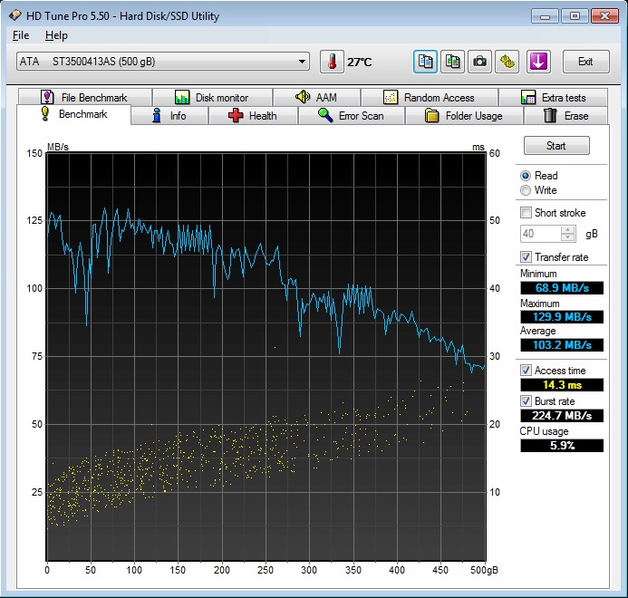

Benim laptop 2 haftalık.Cızırtı sesi geliyor hep.Aldığım yere götürdüm normaldir sıkıntı yok işlem yaparken çıkarır dedi.Açılışı hızlı sorun olsaydı uzun sürerdi dedi.Bugün indirdim hd tüne programını değerleri ölçtüm şöyle ;
Sizce bir problem var mı ?

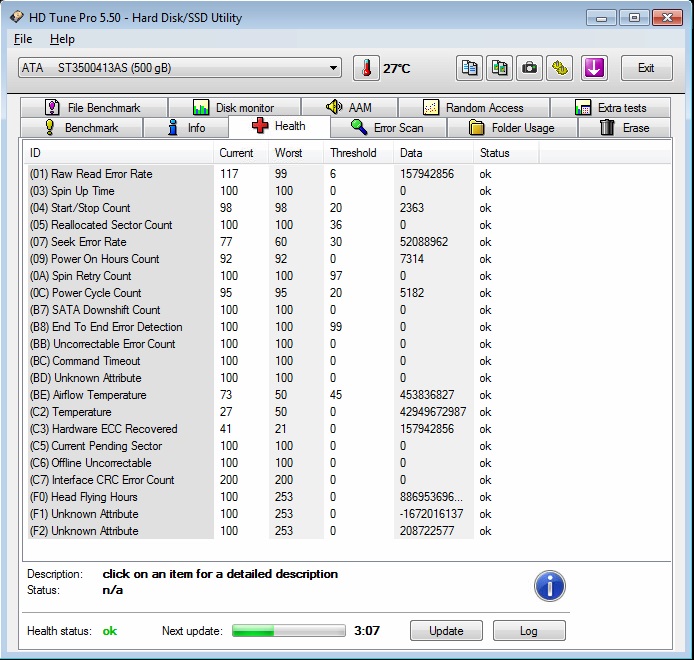

12 yıl
bende test yaptım sonuç çok kötü değil gibi sizlerinde yorumlarını alabilirmiyim?

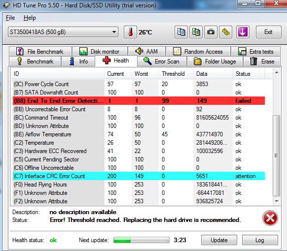

Sony VAIO VPCYB1S1E model netbook bilgisayarım
08-Nisan-2013 Pazartesi günü açılırken Sony logosundan sonra şöyle bir uyarı aldım.
S.M.A.R.T. has detected a hard disk error. Back up your files. Press ESC to continue...
ESC tuşuna basarak sistemi açıyorum ancak bu seferde 3-4 dk da bir aşağıdaki gibi Windows sabit disk sorunu algıladı - Verilerinizi hemen yedekleyin! uyarısı alıyordum.
hdtunepro_500_trial yazılımıyla testleri yaptım uyarıları gördükten sonra dosyaları taşınabilir hardiskime atıp bilgisayarı 11-Nisan-2013 Perşembe akşamı servise teslim ettim.
Serviste diskin inceleneceği seri numarasına vs bakılacağı ve gerekirse 50 tl ücret karşılığı format atılacağı söylendi. Bilgisyarın garantisi devam ediyor. Formatı bende atarım disk arızası olduğunu diskinde garanti kapsamında değiştirilmesini söyledim. Telefon numaramı alıp arıza tespit edilince bilgi verileceği söylendi.

Bana sorulmadan format atılmasına rağmen 50 tl verdim. Sorun şu format gerekiyorsa ben atabilirdim kaldı ki ubuntu işletim sistemi de kullanıyorum. Garanti harici durumlarda onarım için arızayı tesbit için harcanan zaman ve emeğin bedeli olarak işçilik ücreti alınabiliyor ancak sonuçta sadece format atılmış ve değişen bir şey yok. HDD değişmedi.
servisten aldıktan sonra
hdtunepro_500_trial yazılımıyla testleri tekrar yaptım. Sonuç aşağıda
Active hard disk monitor sonucu program Alarma veriyor.
Özetle servise ısrarla sormama rağmen diski kontrol ettiklerini ve hata bulunmadığını söylediler. Yukarıdaki resimler servisden gelen bilgisayarın sonuçları hardisk te sorun var mı yok mu?
ESC tuşuna basarak sistemi açıyorum ancak bu seferde 3-4 dk da bir aşağıdaki gibi Windows sabit disk sorunu algıladı - Verilerinizi hemen yedekleyin! uyarısıaynı sorun bendede var lütf

Orijinalden alıntı: Reordinary
Aynı sorun bende de vardı harddiski yenilemek zorunda kaldım. Verilerini başka bir harddiske yedekle ve kendine yeni bir harddsik al. Tek çözüm yolu yeni harrdisk almak.

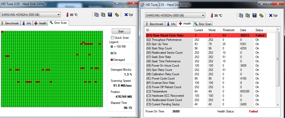

aynen düzelicek gibi değil peki eski HDD Samsung HD502HJ 500 GB 7200 RPM Sata 16 MB şimdi almak istediğim Toshiba DT01ACA050 500GB 7200 RPM Sata3 32MB kullanabilirmiyim sata3 ü benim anakart desteklermi.

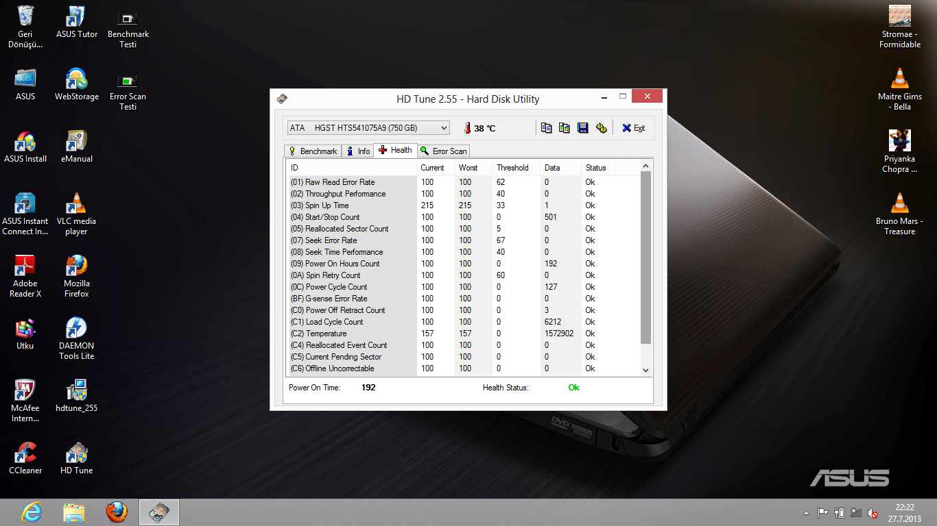

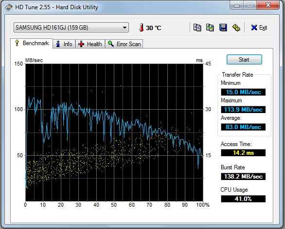

Beyler CPU Usage bölmü neden böyle?
Error Scan sonuçlarını da koyacağım en kısa zamanda.
12 yıl
c4 ve c5 olarak warning yazıyor? bu ne demek?
U

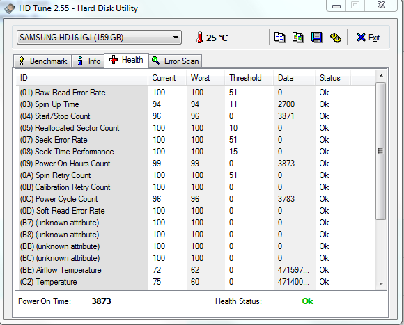

merhaba arkadaşlar..
notebook um çok ağır çalışıyor ve mavi ekran verip kapanıyordu.. format attım artık hata vermiyor, şimdi windows dosyalarında rahat dolaşıyor ama internete çok yavaş giriyor (hem chrome hem explorer yavaş) neden anlamadım.. hdd test sonucu aşağıda bundan olabilir mi.. ya da neden olabilir..

Arkadaşlar Sorun var Dısk Bazen Durup 5-10 saniye Sonra Tekrar çalışıyor hd tune sata kablosundan diyor
Kabloyuda Değiştirdim Bad Sectör yok Okuma Yazma 33 Ms Lerde
Bu (B8) Sorununu nasıl Çözerım
Hd Tune Yeni bi Hdd alın dıyor :S

Arkadaşlar buda benim hdd sizce durum nasıl kötüyse ne yapmak lazım health kısmında anlamadığım değerleri yüksek olan satırlar var onları açıklayabilecek biri varmı ???
