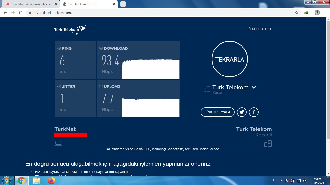

beyler ekteki değerlerle 88 alıyorum
100 almam gerekmez mi??
binkere arıza kaydı açtım ama 88 den yukarı çıkarmıyorlar
