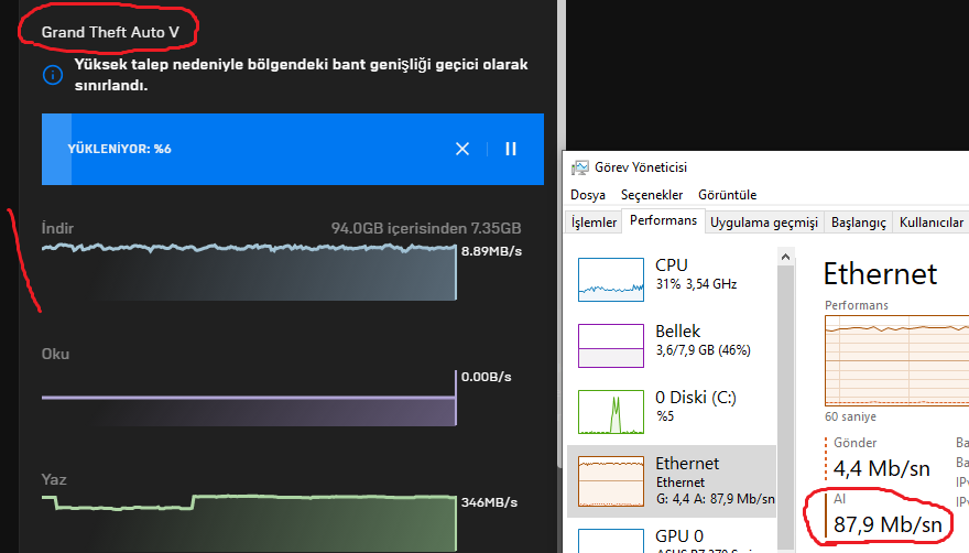

Benim kirmiz ile işaret koydum yere bakin en yuksek sinyal veren band mavi olan normal veriyor 350 metre de band 2 ile 3 calisiyor 1800 metre de çalışmaz vdsl de hat zayıflaması farklı

100 MBps kullanıyorum < Resime gitmek için tıklayın >
