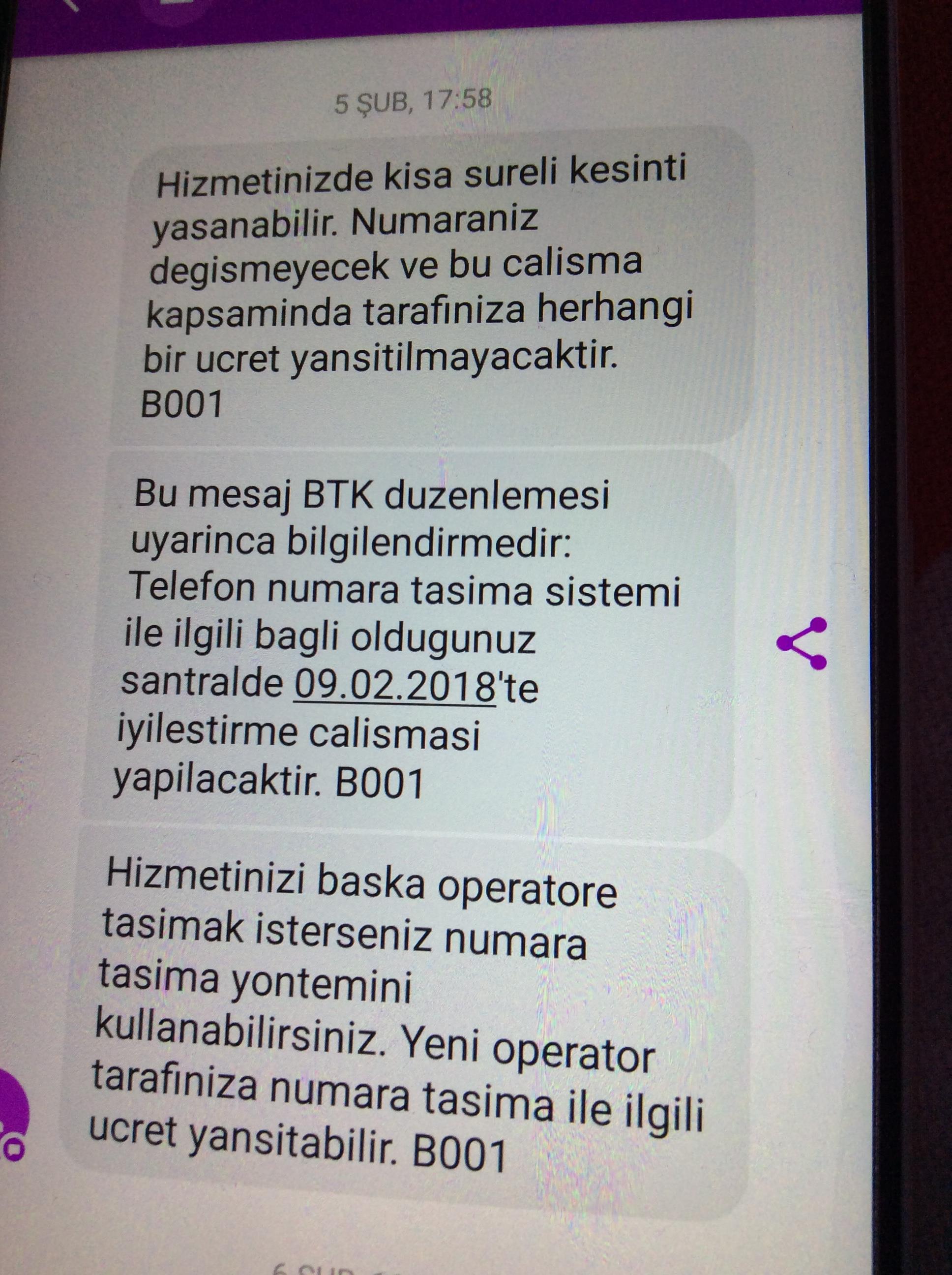

Turk net kullanıyorum. 35 mbps hız alabiliyordum. Geçen hafta mesaj geldi. "Telefon numara taşıma sistemi ile ilgili bağlı olduğunuz santralde 09.02 de iyileştirme çalışması yapılacaktır." Her neyse 10 Şubatta modemi yapılandırdım internet yoktu. Bir anda hat değerlerim Afrika ayarına geldi. Ne yapmam lazım. Yardım lütfen değerler aşağıdaki gibidir. Amaçları ne acaba
Hatta hizmetinizi başka operatöre taşımak isterseniz numara taşıma kullanın falan demişler sanki üyelikten çık dercesine mesaj geldi. Santralde bilerek hat kalitesizleştirme en kötü portlara koyma durumu oluyor mu ?

Hattınız VAE'den YAPA'ya geçirilmiş gibi. VAE'de bölgedeki TT'nin dolabından hizmet alırsınız, YAPA'da ise en yakın santralden. Santrale çok uzak olduğunuz için hattınız bu hale gelmiş.
9 yıl (4531 mesaj)
Türknet den santralde bakım mesajı gelen tüm mesajlarda yapa geçirilme gördüm(forumda öyle) ve adsl de 0.8 mbit üstünde tanımlama yapıldığına göre yapa ya alınmışsınız. Vae ye geri geçiş talep edin

Ben bu konuda herşeyi anladım.zaten Türk net abonelikten çık dercesine SMS atmıştı. Bu mesajı aldığınız an adsl iniz patladı demektir. Artık ya ttnet yada netspeed

hattınız yapa ya taşınmışdır vae ye geri taşıyın yoksa iptal edeceğim diye rest çekin. Santral mesafeniz fazla. Yakın olsanız kablo mesafesi 100 metre falan (santral binasını görmeniz lazım) 100 mbit alabilirdiniz

Yapa santraligelmis uzaklikdan dusmus hiz
