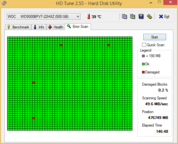

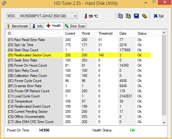

Merhaba arkadaşlar. Sıkıntımı detaylı bir şekilde anlatmaya çalışacağım yardımcı olabilirseniz sevinirim.
Kullandığım bilgisayar üzerinde 5400 Rpm 500gb bir harddisk bulunmakta. Cihazı iki yıl önce aldım. Birkaç gün önce cihaz inanılmaz derecede yavaşladı. Önce açılışı 25 dk sürmeye başladı. Sağ tık yapıldığı zaman sistem kilitleniyordu ve bilgisayarda resim açmak bile mümkün değildi. Yalnız şans eseri matlab gibi programları açabilirsem proje ödevimizi normal sürede hesaplayabiliyordu ki proje çok yüksek derecede işlem gücü gerektiriyordu. Kısaca harddiske başvurmadığı sürece sistem normal hızda çalışıyordu.
Bugün itibarı ile hiç açılmamaya başladı ben de c diskine format attım. Sistem şu an normal bir şekilde çalışıyor. Sistem açılır açılmaz sadece chrome ve hdtune kurup s.m.a.r.t. ve error test ekran görüntülerini aldım.
Yardımcı olabilir misiniz sorun nerede olabilir harddisk gidiciyse hemen yedeğini alıp cihaza yeni harddisk mi bağlamalıyım? Chkdsk yaparsam kurtarabilir miyim veya tekrarlar mı? Çok pahalı olmamak şartı ile 120gb ssd tavsiyesi yapabilir misiniz? Sistemde matlab visual studio sql server unity3d gibi programlar ve internet ofis uygulamaları çalıştırılıyor oyun önemli değil.

Hocam sorun format atınca düzeldiyse hdd de fazla sorun olacağını düşünüyorum. Yazılımsal olabilir.
Dosyalarınız çok önemli ise siz yine de yedeğini alın. Elektronik cihaz sonuçta herşey olabilir.
Ama hız isterseniz SSD alabilirsiniz. Farklı çok rahat hissedersiniz.
10 yıl
Bende de benzer sorun var benzer şekilde sistem yavaşlıyor bende bad sector vs. Var önemli bilgi içinde bırakmıyorum gerçi bilgi yanlış yere yazılmazsa kurtarırsın
Ben ne zaman ölür diye bekliyorum bu hdd nin sorunlu olduğunu önceden biliyordum ama yavaşlama sonradan çıktı
Belirtmeyi unuttum hdd ye fazla yük bindirirsem çoklu işlem özellikle kapanıyor mavi ekran hatası veriyor hdd gözükmüyor biraz bekleyince açılıyor
Kısaca o yavaşlık ve sorunlar işini aksatıyorsa değiştir

hdd den gidici yedeğini almalısın.
10 yıl
Kısa bir süre daha idare etsin de o zaman ssd alayım. Teşekkürler arkadaşlar.
