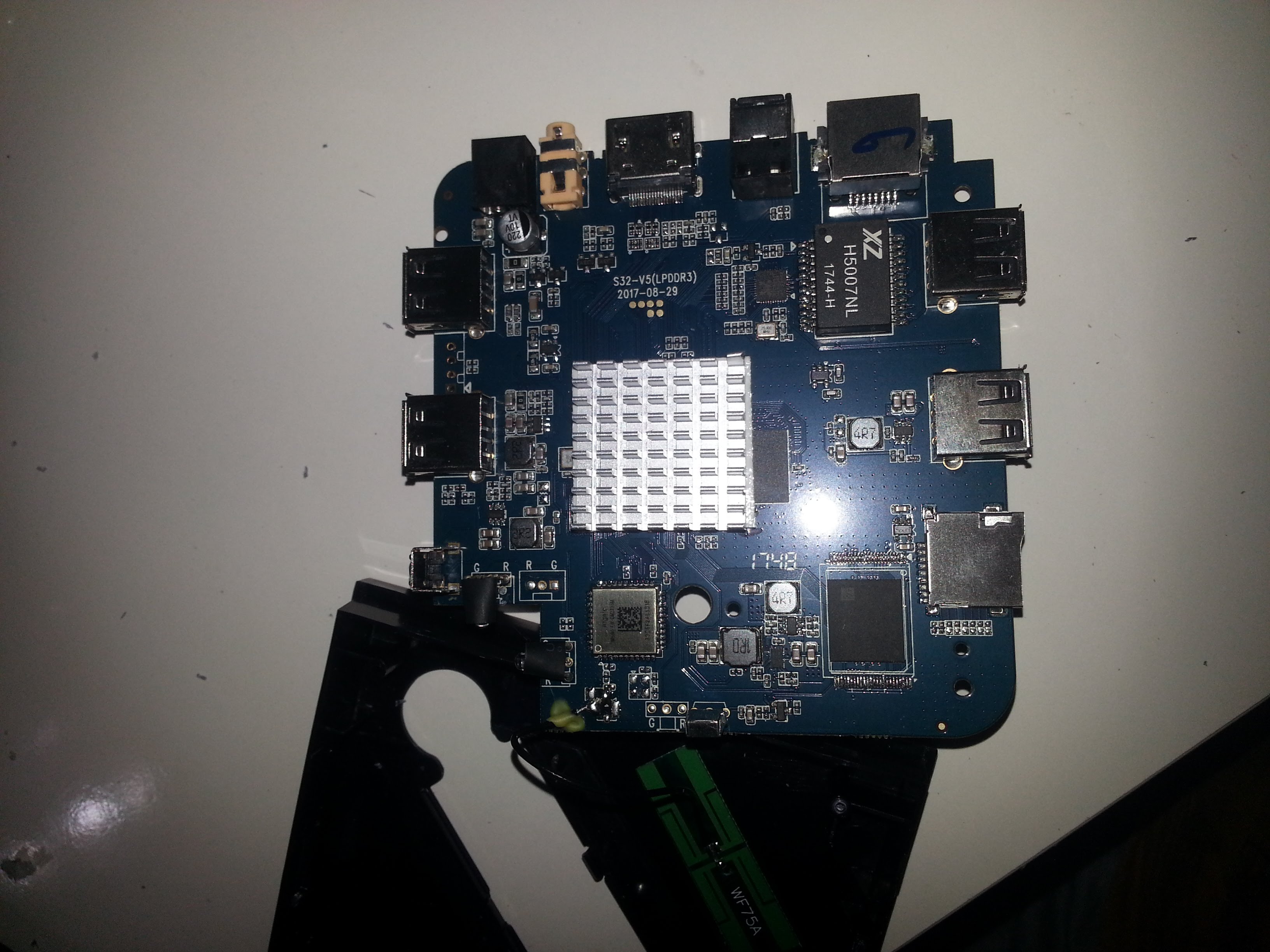

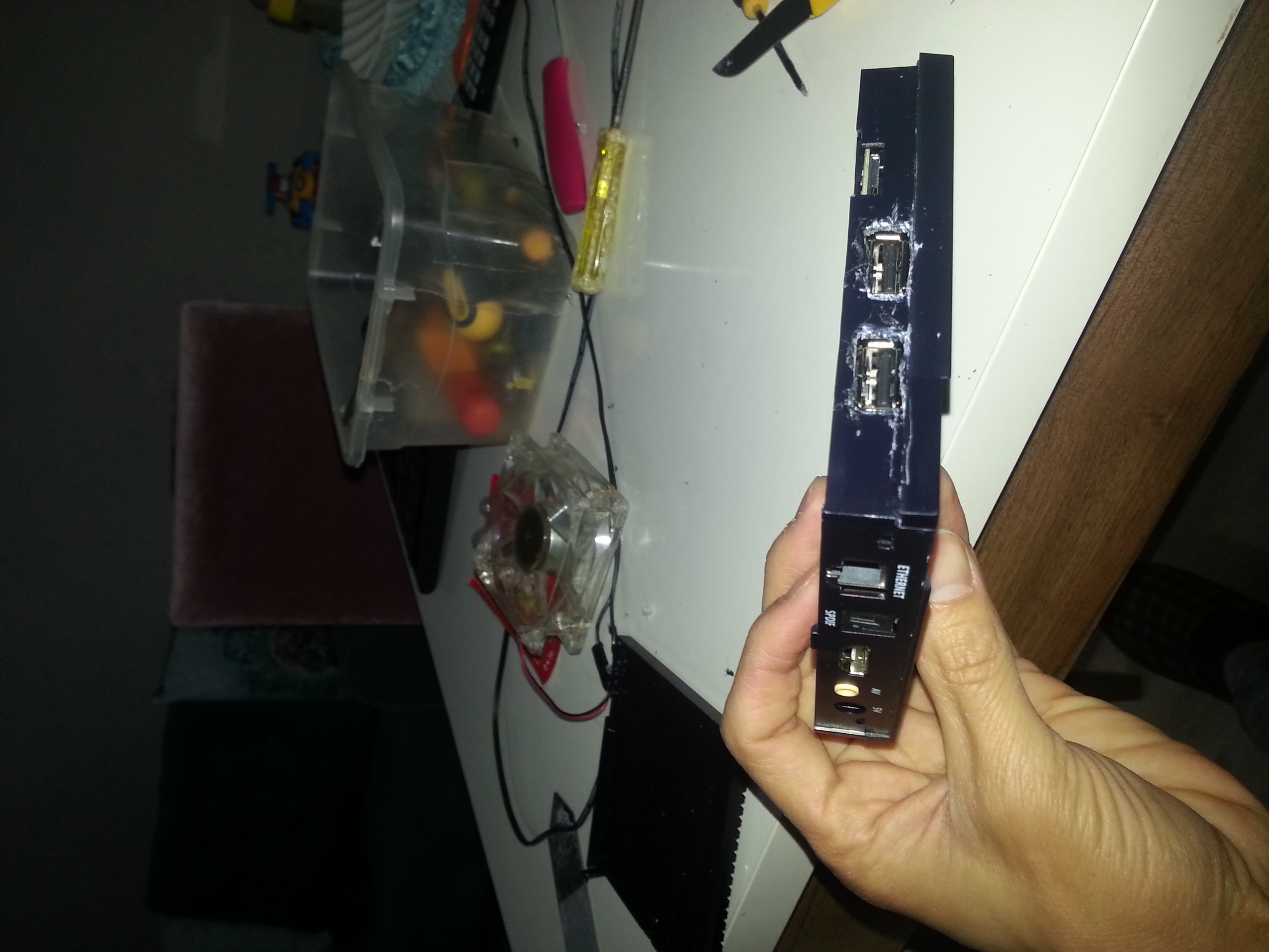

yeni aldım h 96 pro ısınma proplemi için fan takmak için içini açtım birde baktım ki içerde 2 tane daha usb girişi var denedim aktifler bende kasaya havya ıle ısıtarak delik açtım 4 tane usb girişim oldu

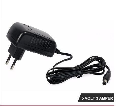

Geçen yıldan beri H96 Pro Plus kullanıyorum. 2 ay geçmeden adaptör pert oldu. Satıcıdan yenisini istedim. 10 günde (ücretsiz) geldi, cihaza taktım. 2 saat sonra o da pert oldu. Aliden geçen yıl telefonum için aldığım Ugreen marka çift çıkışlı 5V-1A ve 5V-2.4A'lik adaptöre elektronik pasajından bir tarafı usb, diğer tarafı dişi jackı birleştirip boxa takarak sorunsuz kullandım. Bu adaptörün de bozulma olasılığını düşünerek yedek olarak Aliden 5V-3A'lik bu adaptörü aldım. 2 haftadır sorunsuz kullanıyorum. 5V-2.4A'lik adaptör elimde yedek kaldı.
https://de.aliexpress.com/item/1pcs-high-quality-5v-3a-Dc-5-5mm-Ac-dc-Power-Adapter-EU-Plug-Supply-Charger/32661884809.html?spm=a2g0s.9042311.0.0.iKLrO6

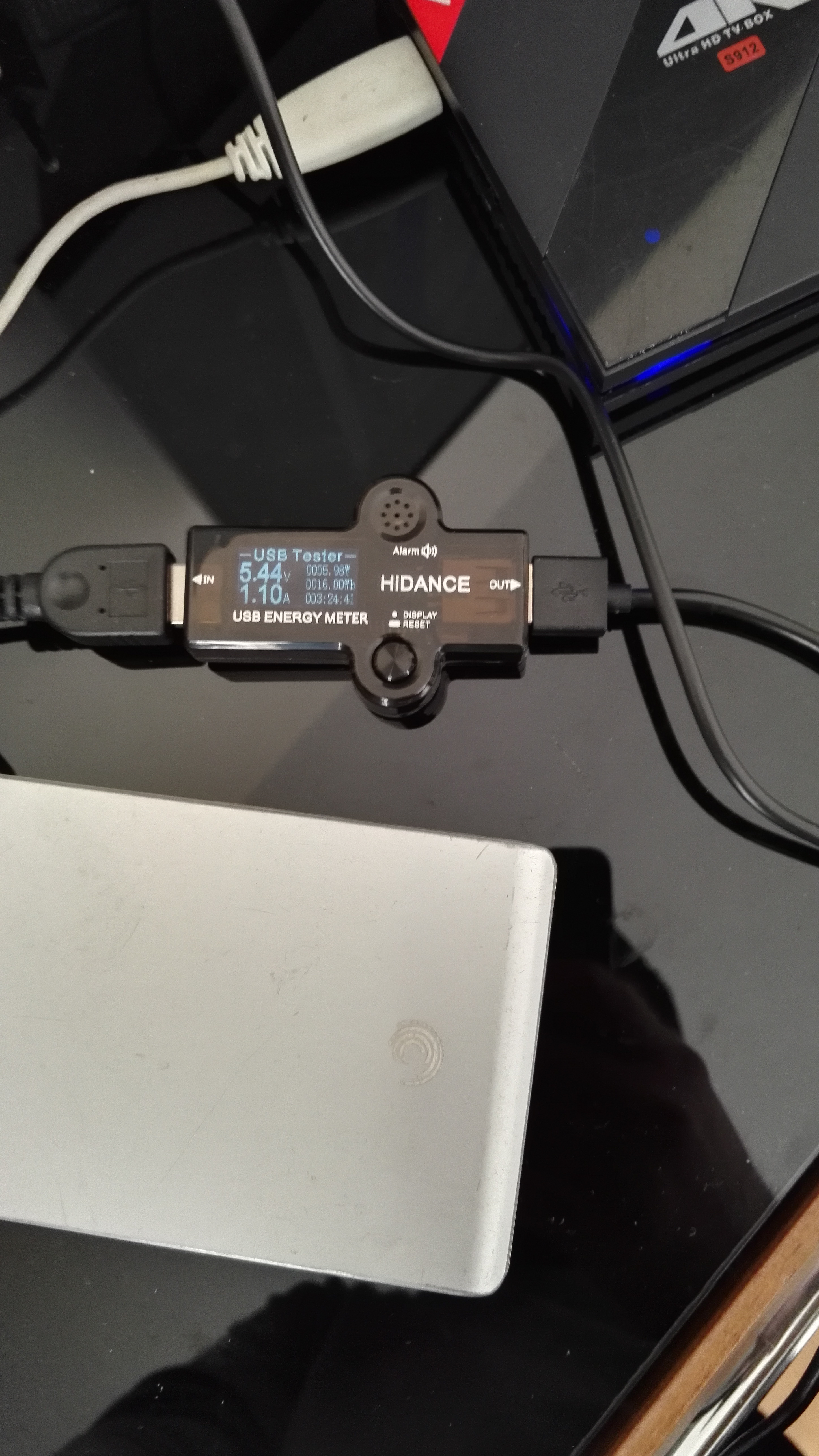

Arkadaşlar, fantazi bir bilgi olacak fakat h96pro plus cihazimi powerbank ile calistirabiliyorum. Adaptorunden şüphe edenler ve elinde 2.1A - 2.4 A çıkış powerbank olanlar cihazi 5.5 mm 2.1 mm usb to DC kablo ile calistirabilirler. Ne kadar mah lık güç çektiğini elektrikten anlayan arkadaşlar hesaplarsa sevinirim. Eğer fazla çekmiyorsa cihaz mobil olarak dışarıda kullanılabilir sanırım.

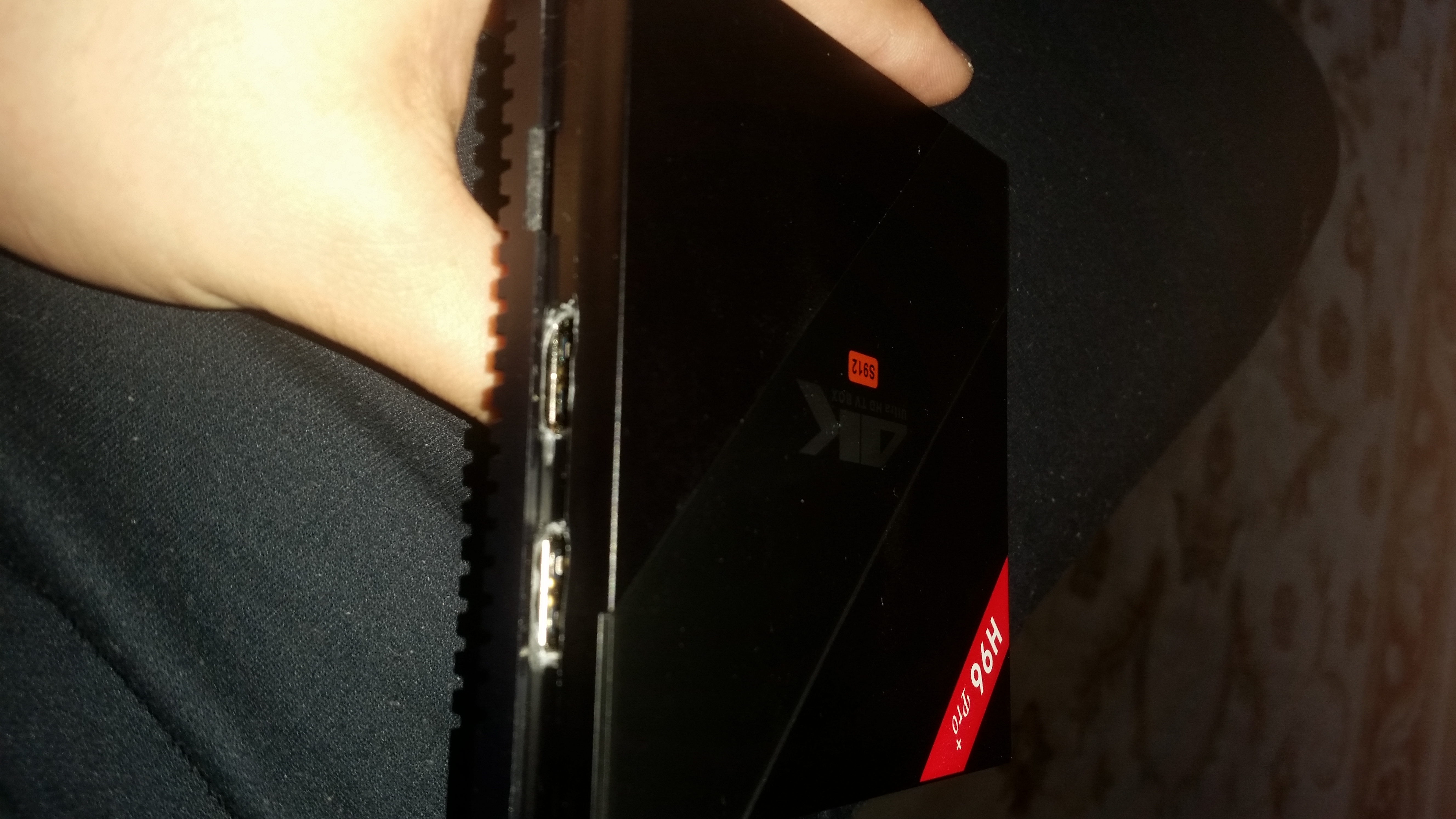

Arkadaşlar H96 pro+ ın içini açtım ve sağ tarafında 2 usb girişi daha olduğunu fark ettim kart girişi olan tarafta ve portların üzerini kestim açtım çalışıyor sıkıntısız tavsiye ederim!!!!!

Şimdi başka bir ara kablo buldum. Sorun usb to DC ara kablodaymis. Elimde full HD film yoktu. Hard diskten ve netten film açıp denedim. Maximum 1,5 amper görebildim. 1A ila 1,5 A arasında.
