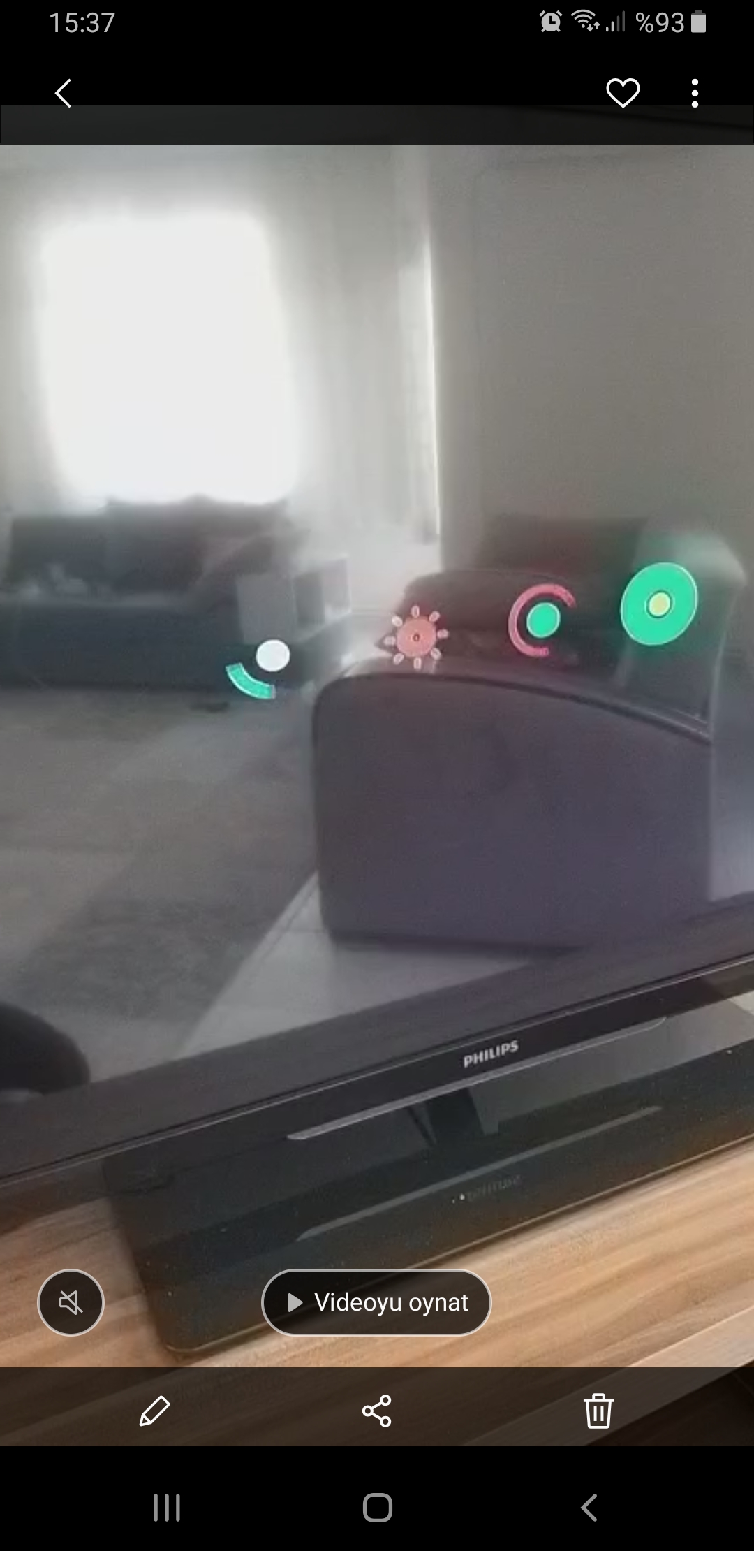

Selam arkadaşlar benim H96max+ yaklaşık 2 haftadır kullanmıyordum.Bugün film izleyim dedim ekran başlangıcında takılı kaldi.Sorunum ne olabilir.
