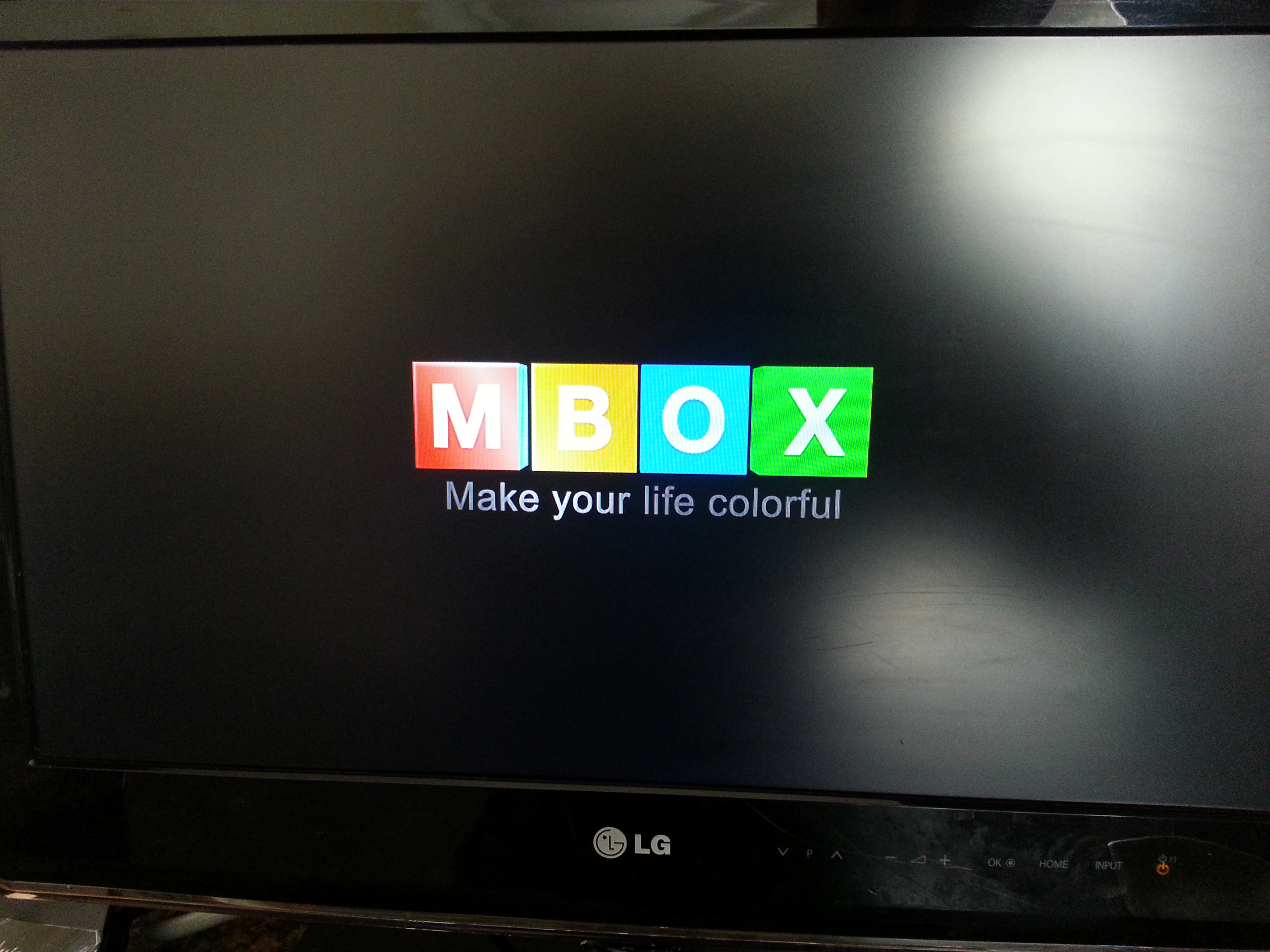

Merhaba arkadaşlar yaklaşık bir haftadır Alfawise H96 PRO PLUS sahibiyim rootcheck programı ile kontrol ettiğimde rootlu gözüküyordu bende google play den Supersu yükleyeyim dedim yükledim ve yeniden başlattığımda başlangıç ekranında kaldı yani MBOX ta acaba bu sorunu nasıl çözebilirim şimdiden teşekkürler.< Resime gitmek için tıklayın >

Reset etme şansınız var mı
Bu mesajda bahsedilenler: @sahatay63

sahatay63
Box zaten rootlu geliyordu. Neden tekrar SuperSU yükledin ki?
Facebookta sayfamız var. Orada Mert Buket arkadaş brick olan boxa rom yüklemeyi anlatmış. Ondan yardım alabilirsin.
reset ettim < Resime gitmek için tıklayın > bu menüden wipe data/factory reset de yaptım ama açılış ekranında kalıyor.

sahatay63
https://www.facebook.com/groups/296809587466685/
Teşekkür ediyorum ilginiz için root un çalışması için supersu gerekli diye düşündüm meğersem böyle bir sorun ortaya çıkıyormuş süpersu yükleyince.

sahatay63
Root yaparak romun açılış dosyalarına hasar verdiğin için box açılmaz. Boxa uyumlu stock yada custom rom kurmalısın.

Teşekkür ediyorum ilginiz için ilk mesajdaki romu kurdum tvbox açıldı yalnız SCV7A yı OTA dan güncelleyemedim denilenleri yapıyorum tvbox kapanıyor açılmıyor hiç bir ışık yanmıyor en az 15 dakika bekliyorum tepki yok mecbur bende reset atıyorum yani anlıycağınız SCV4 GREEN PCB IMG yükledim güzel çalışıyor ama SCV7A OTA local update ten bir türlü yükleyemiyorum.

sahatay63
Bu rom yükleme işini denemedim (benim box kusursuz çalışıyor) ama sorumluluk sana ait olmak üzere şunları yapabilirsin.
1-Önceki romu silip alttaki linkten SCV4 IMG dosyasını indirip zipten çıkart. SCV4-A7.1.2-x64-Alfawise.H96.ProPlus.img olarak klasörde göreceksin.
http://freaktab.org/5ae0ee877180c536?utm_campaign=DonanimHaber&utm_medium=referral&utm_source=DonanimHaber
2-Romu yükledikten sonra güncellemek için de boxun içerisindeki ota update çalıştırarak Download SCV7A OTA yükleyeceksin.
