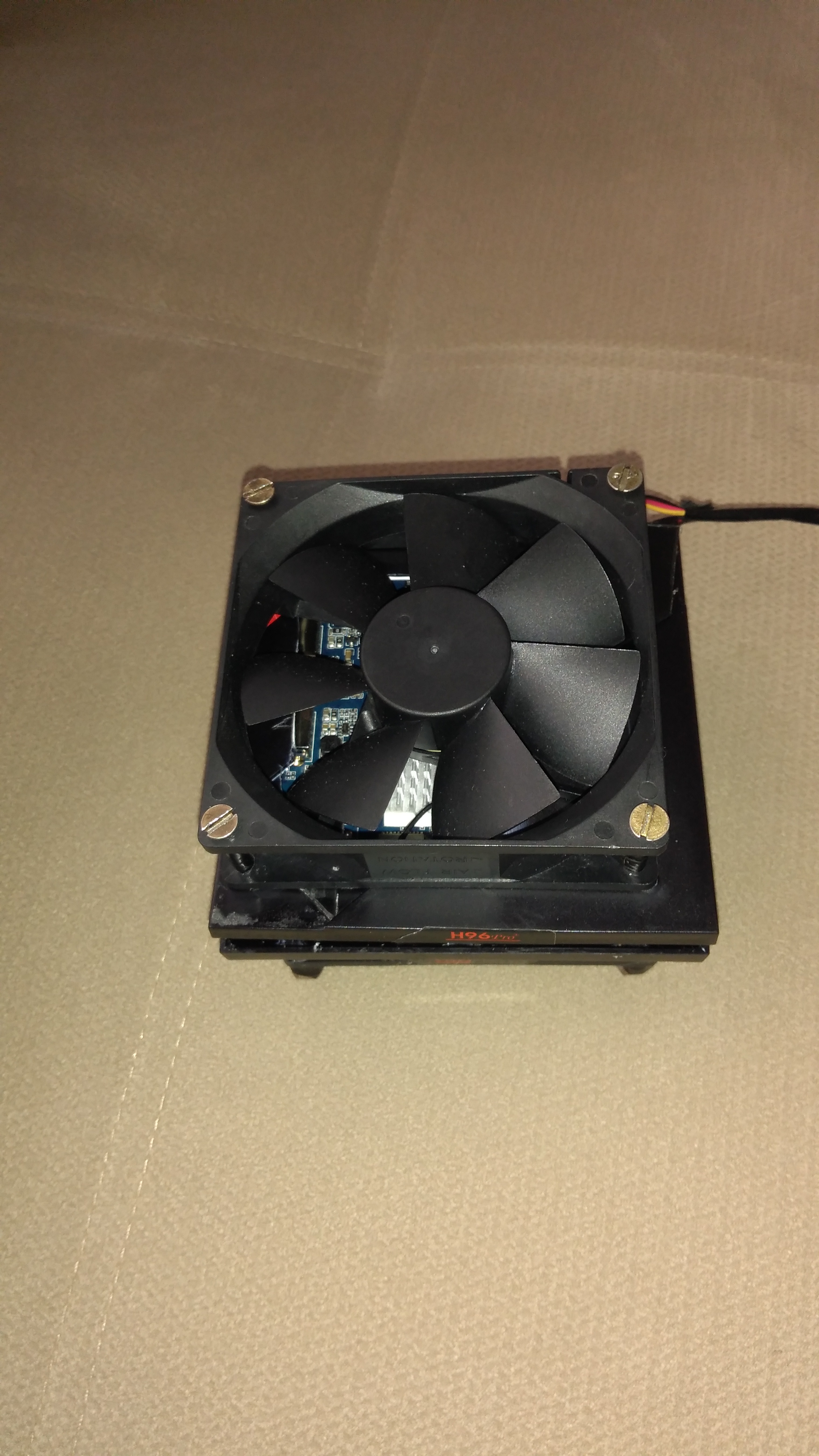

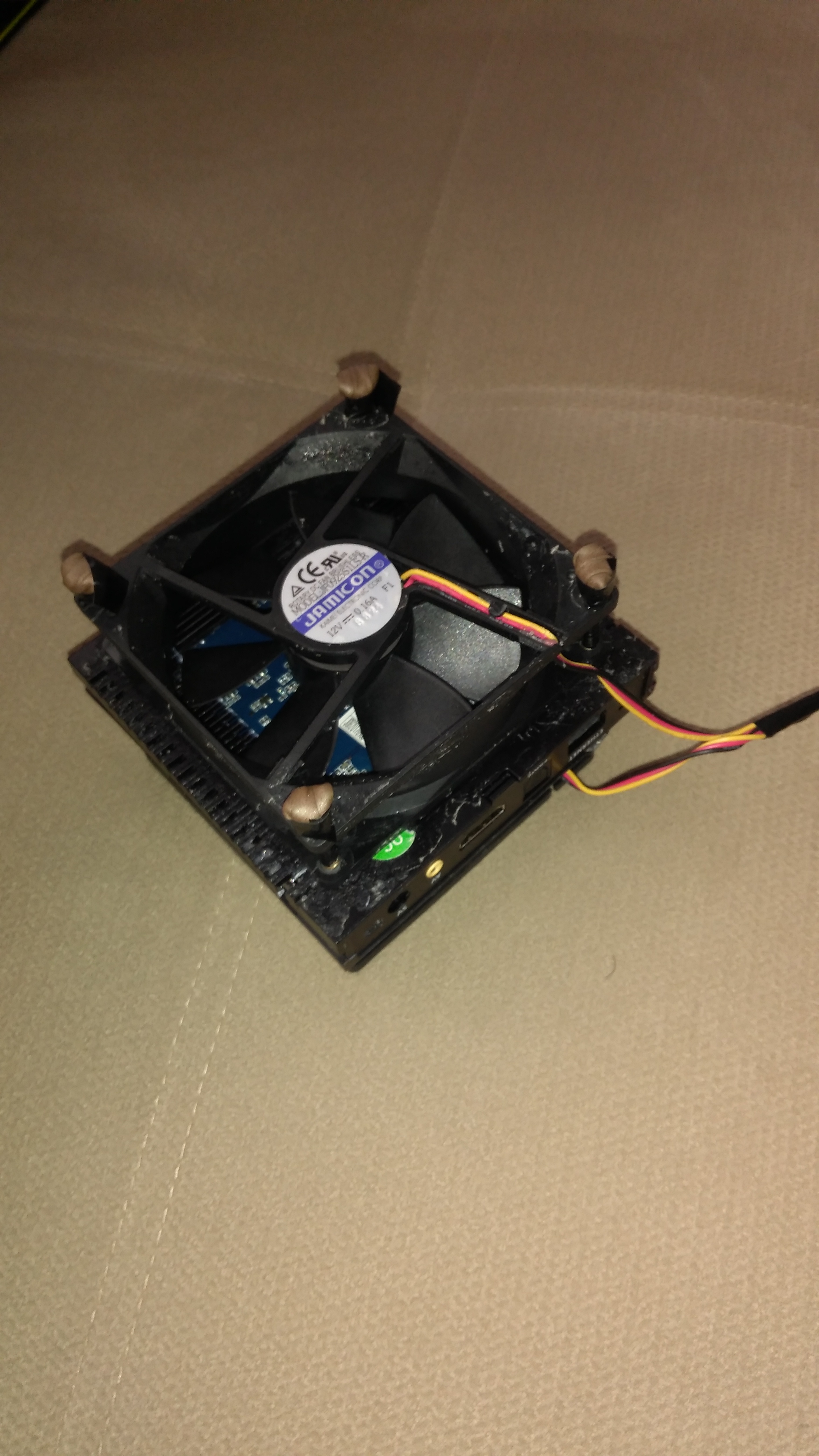

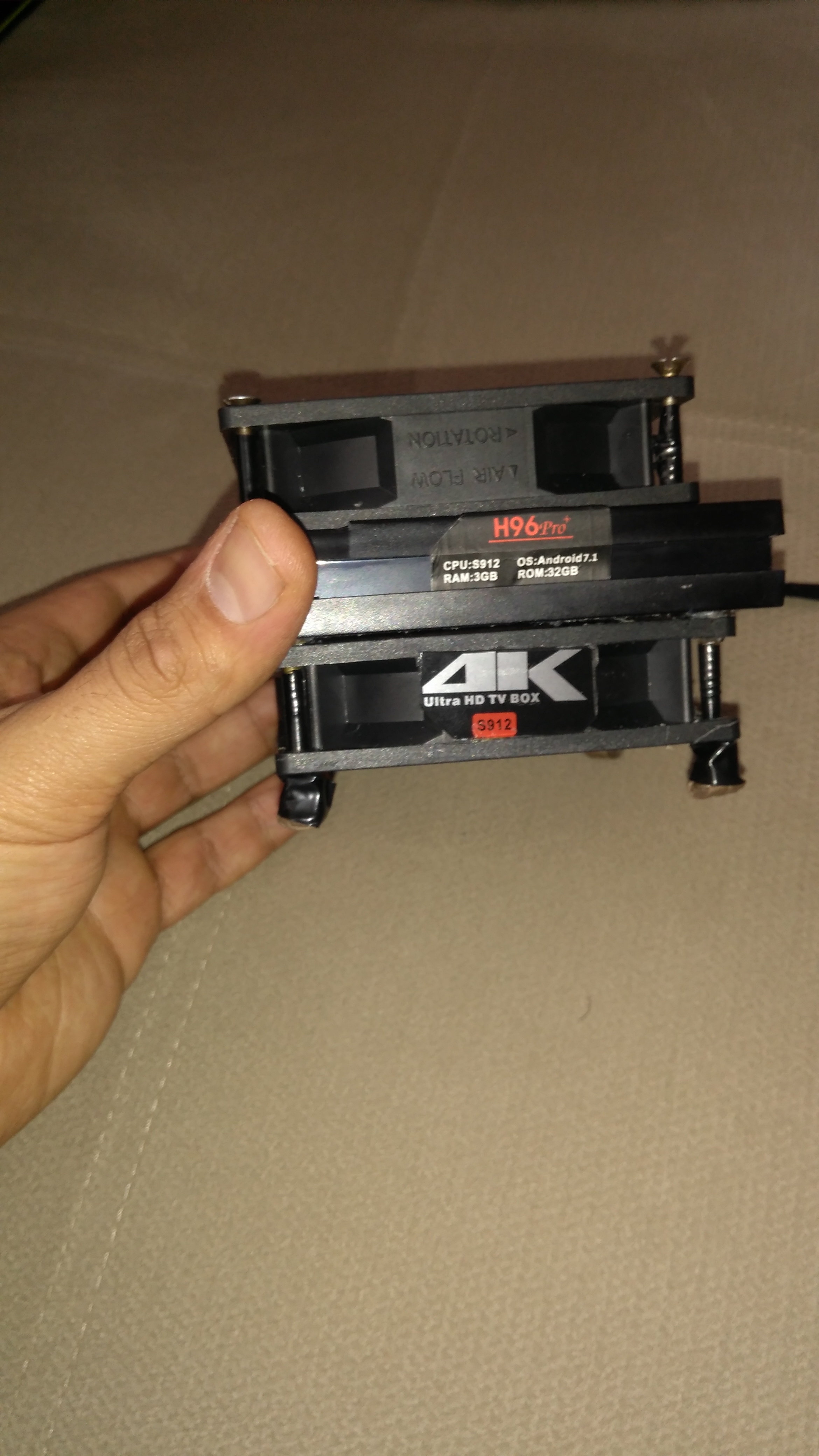

Merhaba arkadaşlar h96 programı plus cihazimda film izlerken cihaz ısınınca ekran gidip geliyordu yada renklenmeler oldu bende alta üste fan taktım fotoğraflar altta

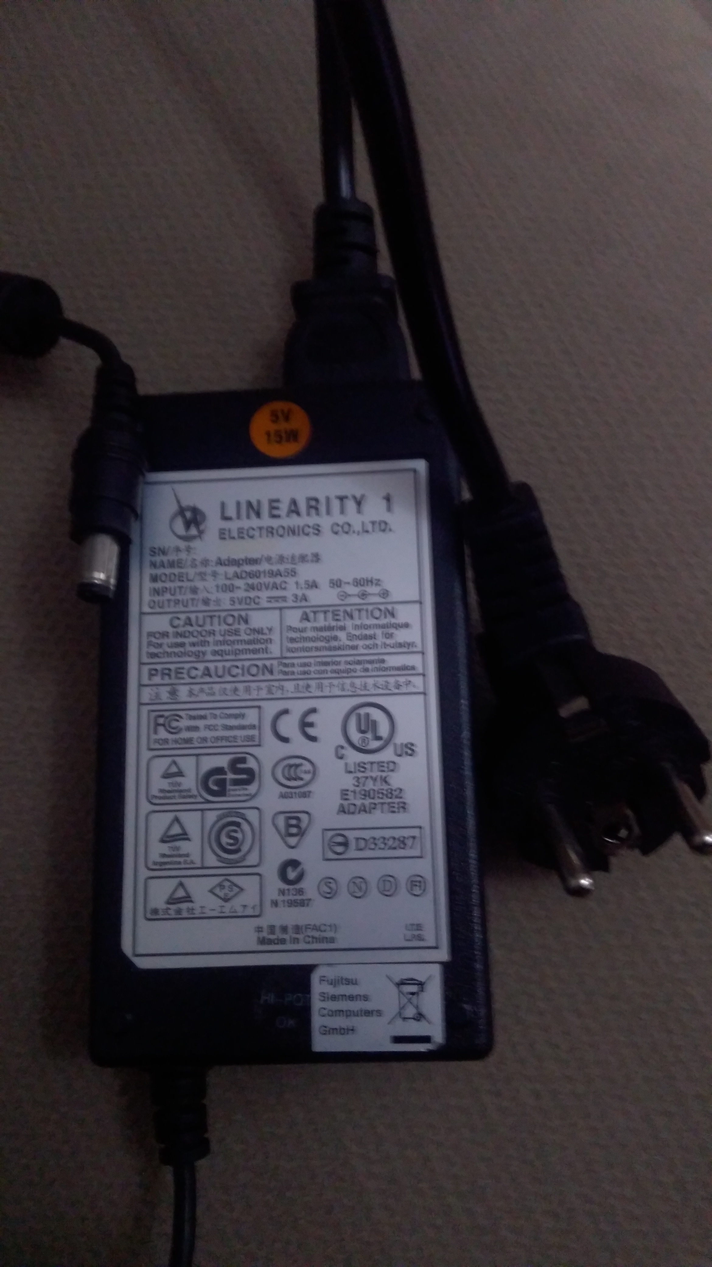

2 gün boyunca sorunsuz bir şekilde film izledim fan taktiktan sonra ama bu sabah kalktım cihazın fişini taktım cihazın mavi ışığı yandı cihaz çalışıyor ama TV e görüntü gelmiyor hdmı 1 e takılı ama hdmı 1 boş görünüyor ben adaptörü değiştirmemiş tim umarım adaptorden dir patlama gibi olaylar olmadı başına böyle ışık gelip çalışmayıp adaptörü değiştirip çalıştıran oldumu acaba cevaplar için şimdiden teşekkür ederim.
Edit: arkadaşlar cihaza görüntü gelmeyince gidip alta eklediğim adaptörü aldım fakat bilgisayar adaptörü ne benziyor yine cihazın mavi ışığı yanıyor ama hdmı den cihazı seçmeye çalıştığım da hdmı a sanki hiç bir şey takılma mış gibi silik görünüyor lütfen yardımcı olun daha alalı 1 ay oldu cihazı dün akşam film seyredip normal şekilde kapattım sabah böyle bir sorunla karşılaştım ne oldu acaba
< Bu mesaj bu kişi tarafından değiştirildi sahanne2 -- 24 Şubat 2018; 19:45:36 >

Geçmiş olsun hocam. Ben de soğutucuyu değiştirip fan taktım ama 2 fan çok gelmiştir. 12 cm lik tek fan ile uzun sürede 42 derecenin üstüne çıkmadı. fanları söküp o şekilde dene. 5v 3a adaptör ile anca çalışıyor. yurtdışı sitelerinde modifiye yapanlarda 5v 5a kullanan var. Ben oyun kolu air mouse 1 tb hdd bazen usb hub ile kullanıyorum. mavi ışık yanıyorsa cihaz çalışıyordur.
Bu mesajda bahsedilenler: @sahanne2

Fanları harici bir adaptöre bağladım cihazdan güç almıyor o yüzden fan etkilememiş tir ve üstteki fan havayı üstten alıp içeriye üflüyor du alttaki fanda içerdeki havayı dışarıya alttan atıyordu
Hdmı kablosu da sağlam çünkü HD uydu alıcısının hdmı kablosunu da deniyorum uydu alıcıya görüntü veriyor buna vermiyor
Cihaz sağlamdı gece film izleyip normal şekilde kapattım fişini çektim sabah fişini taktım hdmı TV de görmedi
Acaba aldığım adaptör de olmadı mı çünkü laptop adaptörü ne benziyor üstte fotoğrafları var
Yarın bir elektronikciye götürüp gosterecem
Bu 10 gün içinde laptop um bozuldu telefonum bozuldu bide bu cihaz bozuldu en çok bu bozuldu diye üzüldüm :(
Edit:adaptörü aldığım elektronikciye eski adaptörü de olcturdum çalışıyor bozulmamış dedi
< Bu mesaj bu kişi tarafından değiştirildi sahanne2 -- 25 Şubat 2018; 21:46:21 >
