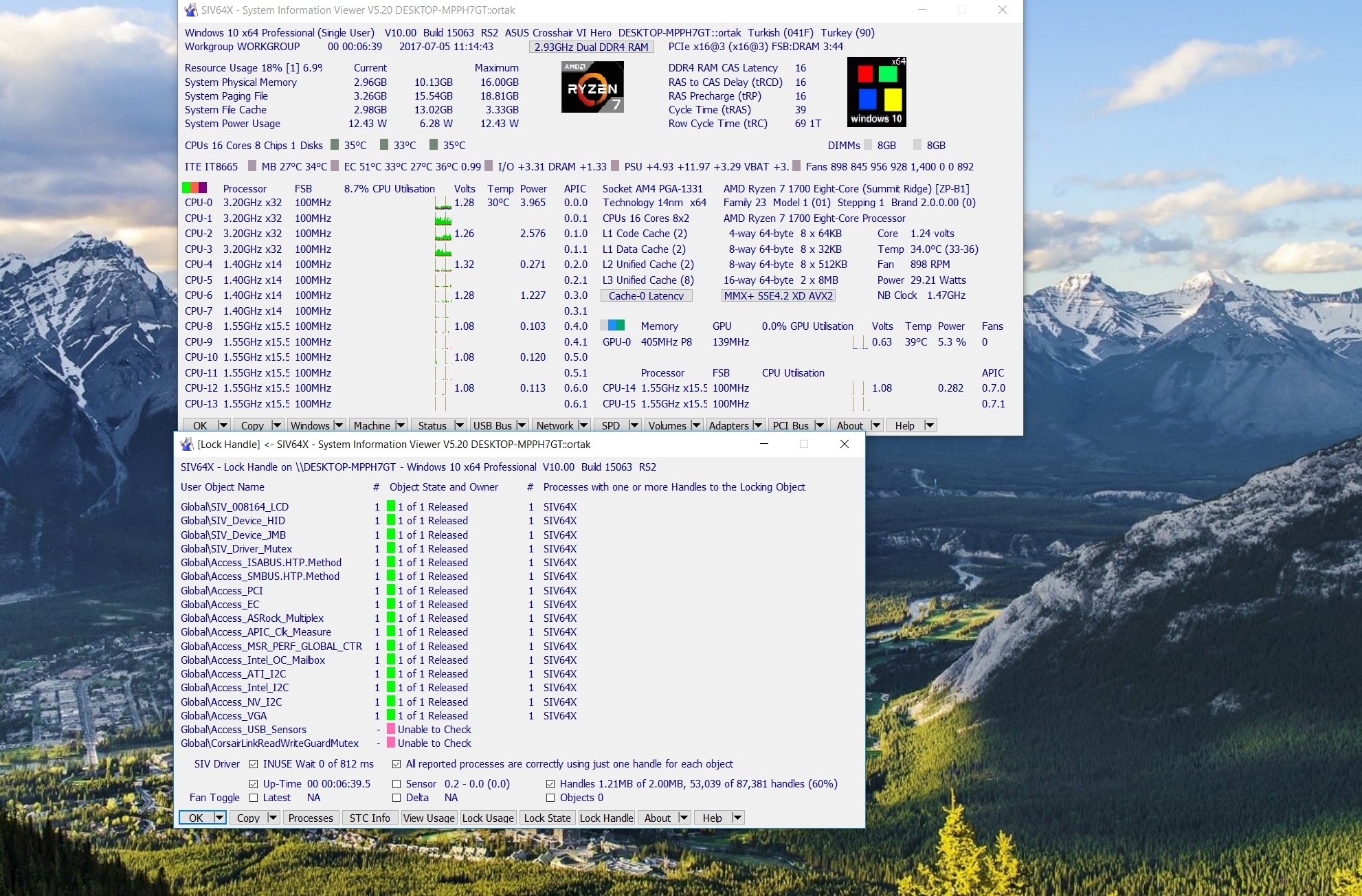

Asagida verdigim resim gibi bir resim eklersen sorunun cozumune dair fikir verebilir. C6H anakartin bu sogutucuyu kontrol edememe gibi bir sorunu yok.

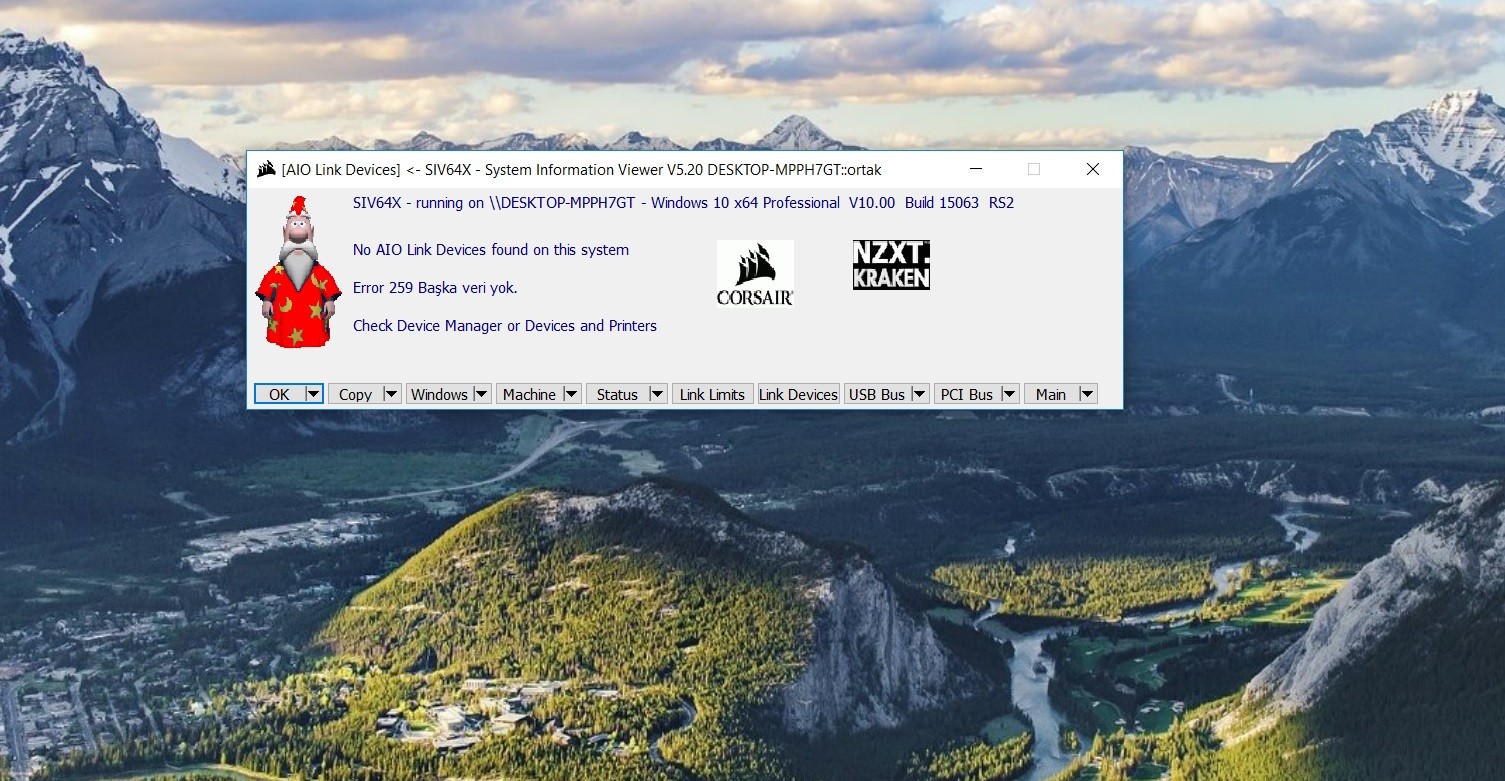

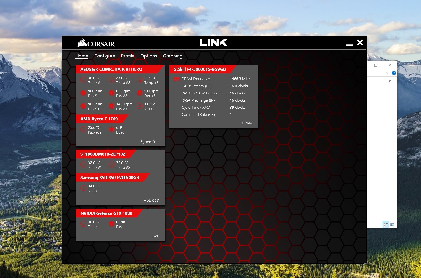

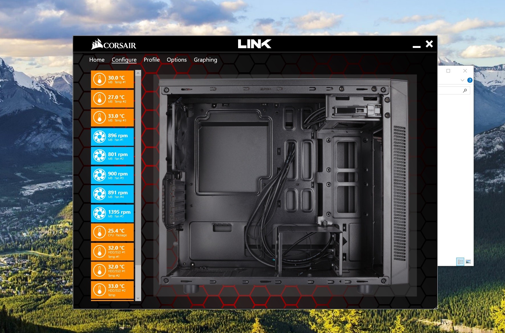

Göndereyim aldığım ssleri
< Resime gitmek için tıklayın >< Resime gitmek için tıklayın >< Resime gitmek için tıklayın >< Resime gitmek için tıklayın >< Resime gitmek için tıklayın >

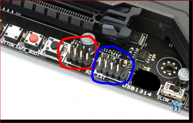

Mavi kisma takmayi denedin mi ? Kirmizi kismin sadece asus urunleriyle compatabilitysi oldugu soyleniyor.
8 yıl
Mavi kısma takılabiliyor zaten. Corsair USB'si 9 pinli en sağ alt köşesinde pin olmaması gerekiyor

Haklisin dikat etmemisim.

Başkası da bir sorun yaşarsa diye çözümü paylaşayım. Tak çıkar yapa yapa kasayı eskittim bir de RMA'dan yeni H100i aldım değişen bir şey olmadı. USB çoğaltıcı ile mini usb bağlantısı kurdum yine bir şey olmadı. Artık son ümit daha uzun bir mini usb to usb 2.0 aldım ve direk anakartın arka paneline taktım ve ta ta tan gördü. Sonra onu da çıkarıp (kasa dışına sarkan kablo görüntüsü hoş değildi) tekrar Rog_Ext (9 pinli usb 2.0) bağlantısını kurdum ve artık oradan da algılıyor. Algılayıp algılamama meselesi
