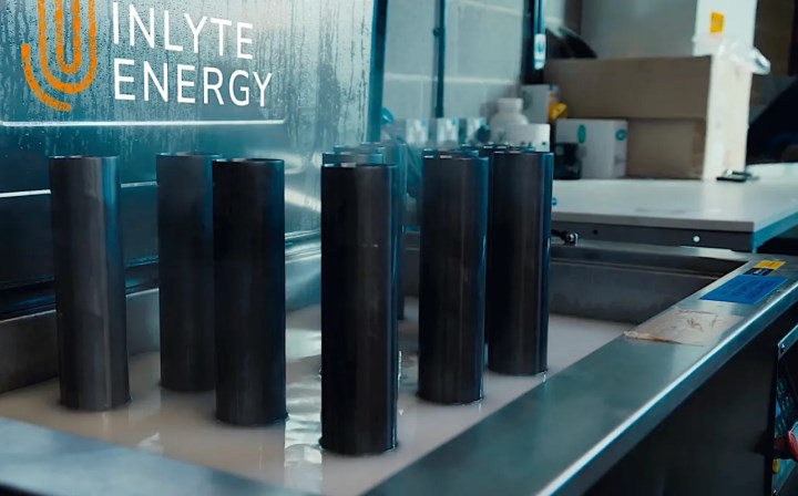

1980’lerde geliştirilen fakat düşük şarj-deşarj hızı ve ağırlığı nedeniyle terk edilen “Demir Sodyum Tuz Bataryaları”, ABD merkezli Inlyte şirketi tarafından modernize edilerek yeniden hayat buldu. Bu bataryalar, nadir bulunan ve pahalı lityum yerine bol bulunan demir ve tuz kullanarak çok daha düşük maliyetli ve güvenli bir çözüm sunuyor. Şirket, bu teknoloji ile depolama maliyetini kWh başına 135 dolardan sadece 35 dolara düşürebileceğini belirtiyor.

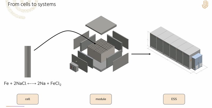

Lityum iyon bataryalar genellikle 4 saatlik bir enerji depolama süresiyle sınırlıyken, Inlyte’ın geliştirdiği sistem 4 ila 10 saatlik aralığa odaklanıyor. Ancak batarya sisteminin modüler yapısı, gerektiğinde 24 saat boyunca enerji verebilmesini de mümkün kılıyor. Örneğin ilk projede kullanılan 80 kW gücündeki batarya, toplamda 1.8 MWh enerji depolayabiliyor. Bu da yaklaşık 18,5 saatlik bir enerji sağlayımı anlamına geliyor.

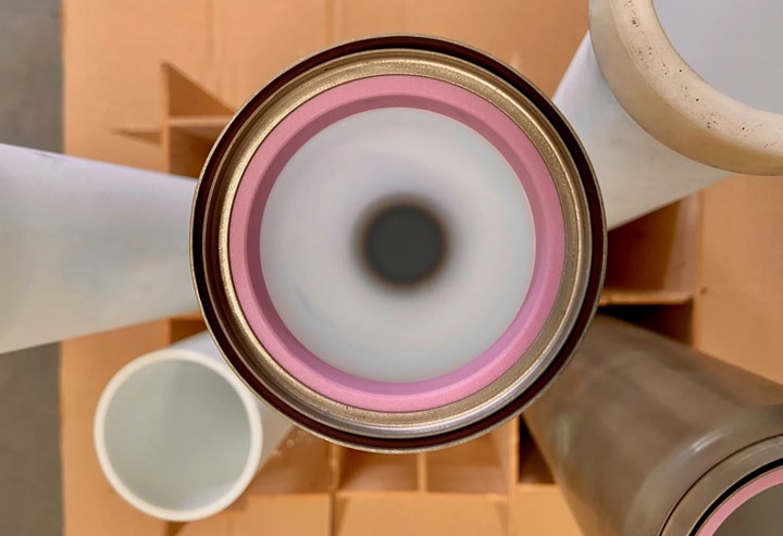

Batarya üretimi de oldukça pratik: Seramik bir kabın içerisine toz haline getirilmiş demir ve tuz yerleştiriliyor. Lityum bataryalara kıyasla çok daha düşük yatırım maliyeti ile üretim yapılabiliyor. İlk testlerde 700 şarj-deşarj döngüsünde kapasite kaybı yaşanmadı ve verimlilik oranı %90 olarak kaydedildi. Bu, bataryanın 7000 döngüye veya yaklaşık 20 yıllık ömre ulaşabileceğini gösteriyor.

Bu teknoloji aslında ZEBRA bataryalarının güncel versiyonu. 1990’larda Mercedes-Benz tarafından test edilen sistem, o dönem lityumun hızlı yükselişi karşısında geri planda kalmıştı. Inlyte, Nikel yerine daha ucuz ve sürdürülebilir olan demiri tercih ederek sistemi yeniden tasarladı, boyutunu 20 kat büyüttü ve optimum performansı sağlayacak yeni katot materyalleri üzerinde çalıştı.
