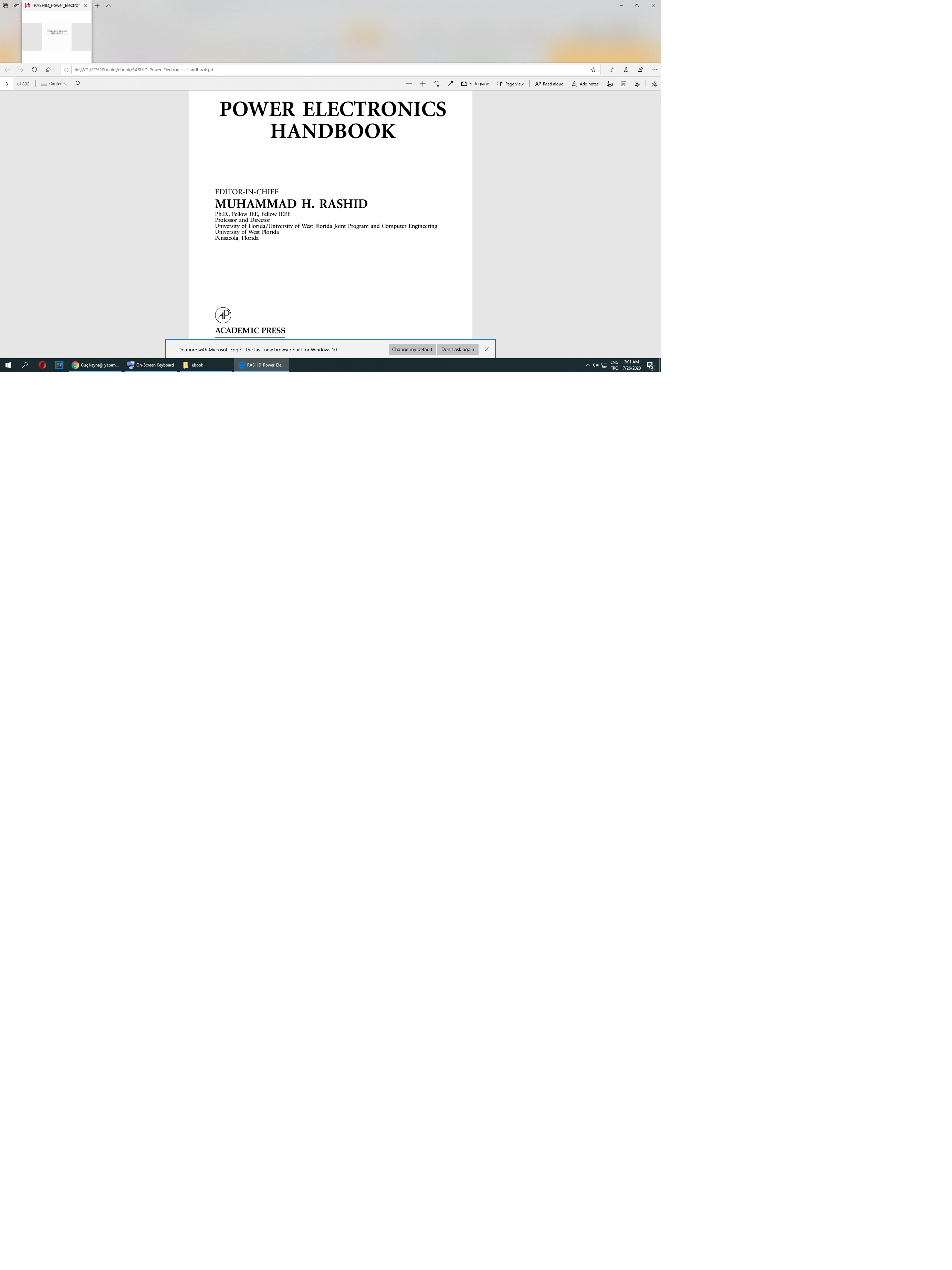

Güç elektroniği ile ilgili bir kitap al hatim et sonra yapmaya çalış.< Resime gitmek için tıklayın >
< Bu mesaj bu kişi tarafından değiştirildi researcher12 -- 26 Temmuz 2020; 3:2:26 >
Tavsiyeni dikkate alıcağım çok sağol

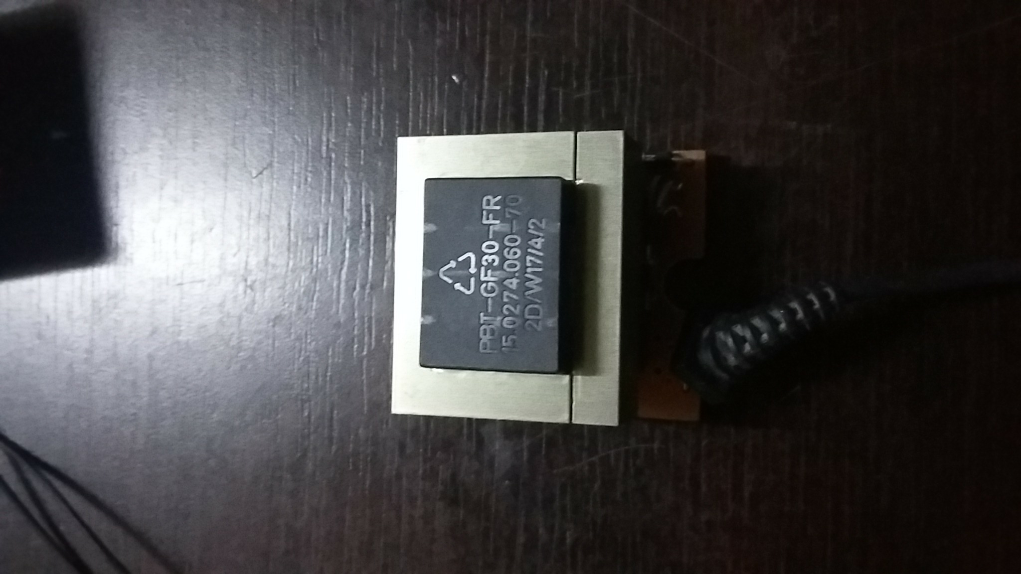

Yaklaşık 3cm ile 4 cm uzunluğunda trafodan nekadar voltaj ve akım çekilir
3.7v 355ma yazıyor adaptörün üzerinde ama sargılarını yeniden sararım sorun değil < Resime gitmek için tıklayın >
Bildiğim kaarıyla bu trafo ile voltajda sıkıntı yaşamam ama akımda yaşarım 350ma veriyormuş zaten buda verirmi aynı şekilde
