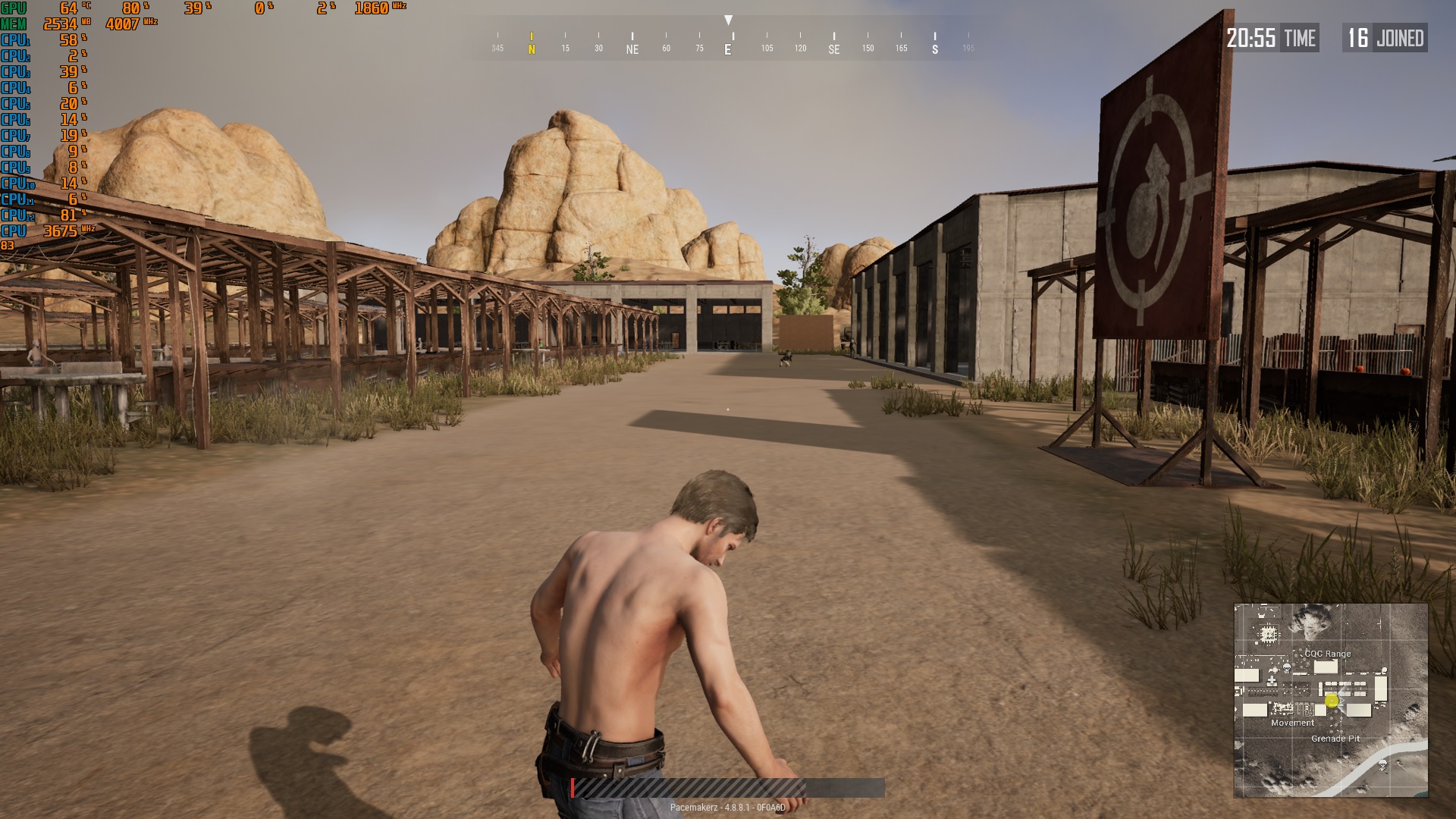

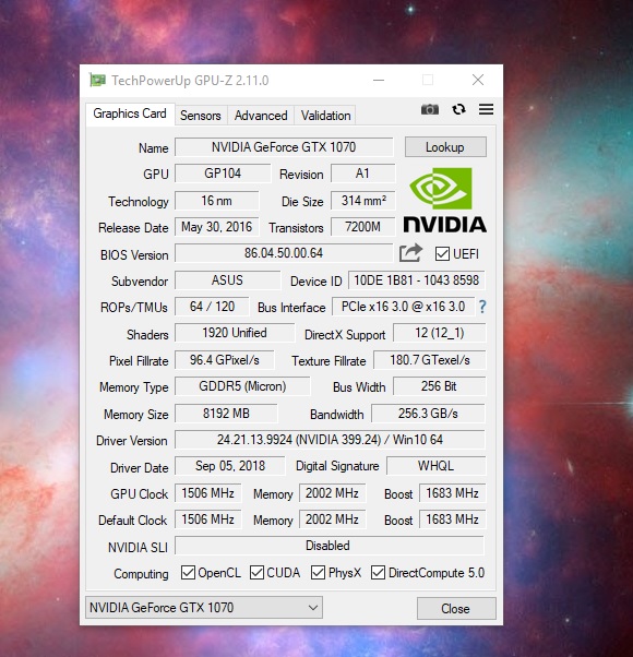

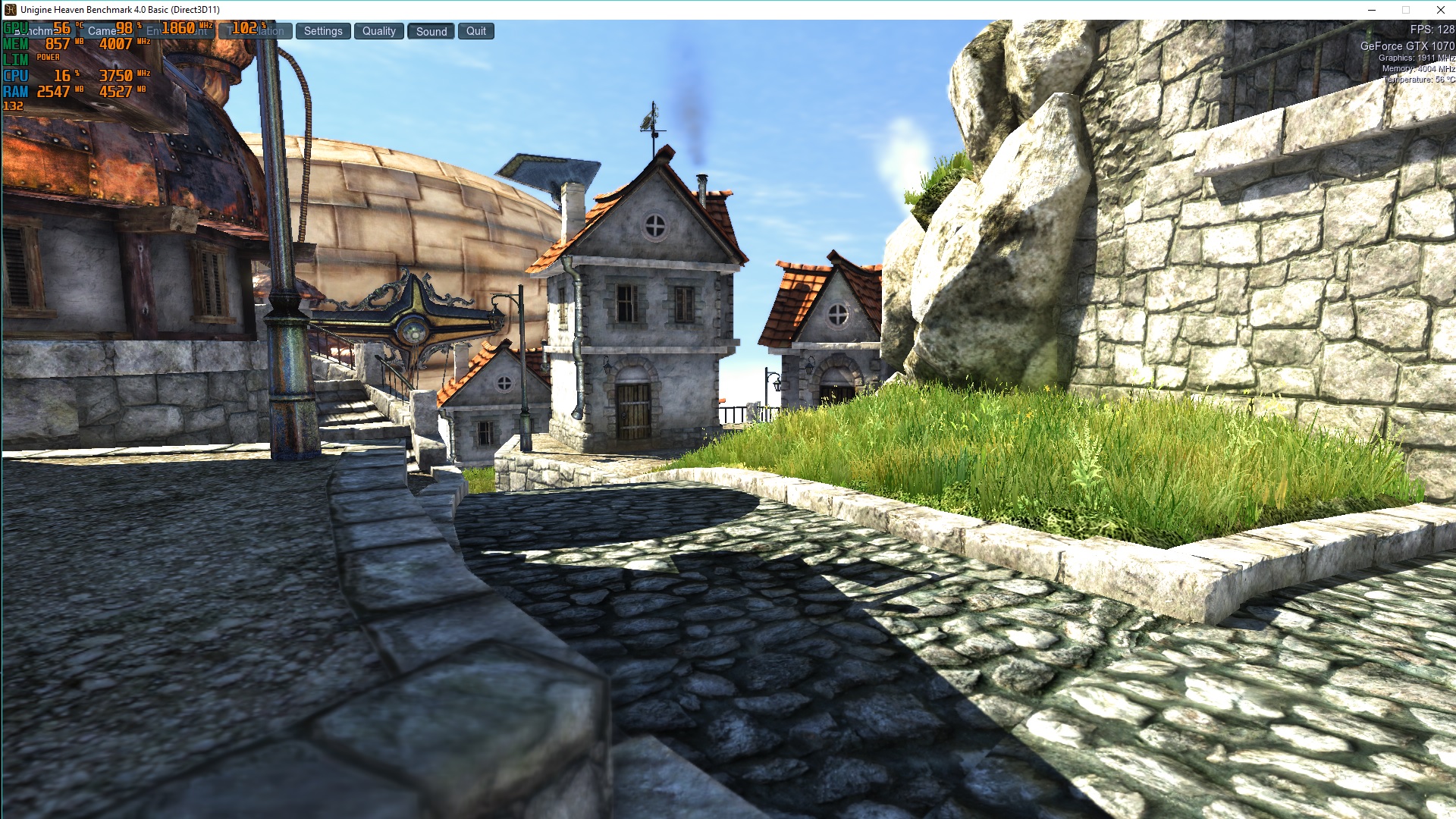

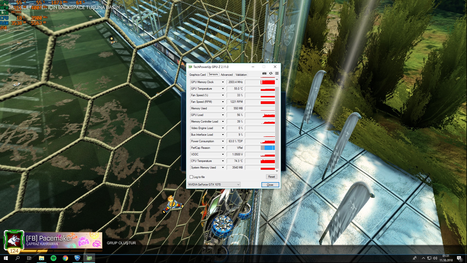

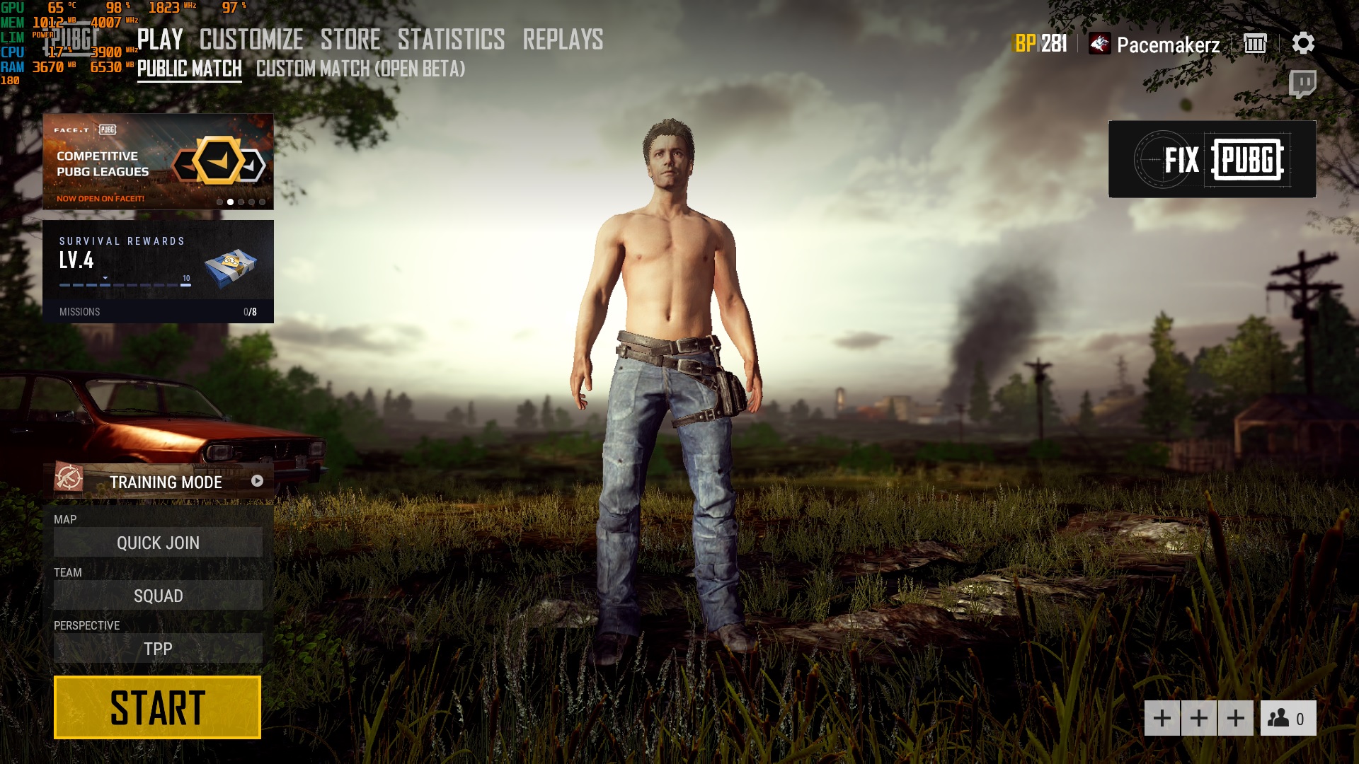

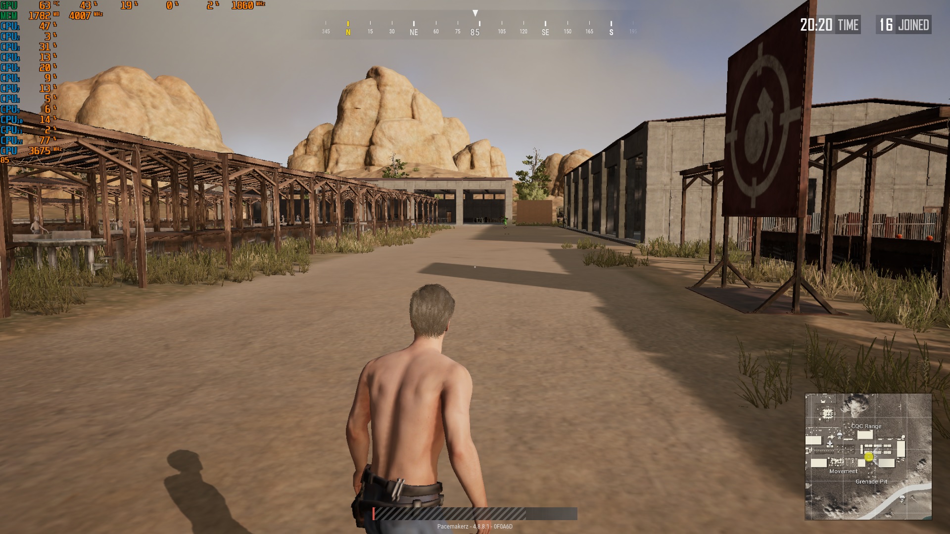

Yakın zamanda asus strix gtx 1070, ryzen 5 2600, 8 gb 3000mhz ram sistem topladım. Monitörüm 1920x1080 144 hz. Bugün ekran kartı için benchmark testi yaptım hiçbir sorun çıkmadı Gpu kullanımı benchmark testi boyunca %98-99 daydı. Pubg yükledim pubg oynarken gpu kullanım yüzdesi en fazla %50 oldu. Ayarları ultraya aldım %80 e çıktı. İşin ilginç tarafı Pubg de oyun girmeden lobi ekranında gpu kullanımı %98 oluyor oyun açılınca gpu kullanımı düşüyor ve bu sebeple aldığım fps de düşüyor. Başka bir oyunda daha denedim yine aynı şekilde gpu kullanımı %40 civarındaydı. Konuya sorunumla alakalı birkaç resim ve GPU-Z logunu ekliyorum.
Date , GPU Core Clock [MHz] , GPU Memory Clock [MHz] , GPU Temperature [°C] , Fan Speed (%) [%] , Fan Speed (RPM) [RPM] , Memory Used [MB] , GPU Load [%] , Memory Controller Load [%] , Video Engine Load [%] , Bus Interface Load [%] , Power Consumption [% TDP] , PerfCap Reason [] , VDDC [V] , CPU Temperature [°C] , System Memory Used [MB] ,
2018-10-11 01:34:54 , 1873.0 , 2003.4 , 57.0 , 31 , 1150 , 668 , 57 , 41 , 0 , 9 , 61.4 , 4 , 1.0620 , 69.8 , 3957 ,
2018-10-11 01:34:55 , 1873.0 , 2003.4 , 57.0 , 33 , 1157 , 668 , 57 , 41 , 0 , 9 , 64.8 , 4 , 1.0620 , 69.4 , 3957 ,
2018-10-11 01:37:00 , 1506.0 , 2003.4 , 56.0 , 38 , 1372 , 691 , 0 , 1 , 0 , 0 , 25.6 , 16 , 0.8120 , 72.4 , 4129 ,
2018-10-11 01:37:01 , 1506.0 , 2003.4 , 56.0 , 38 , 1372 , 689 , 0 , 1 , 0 , 0 , 25.6 , 16 , 0.8120 , 70.9 , 4128 ,
2018-10-11 01:37:02 , 139.0 , 202.5 , 55.0 , 38 , 1377 , 687 , 0 , 6 , 0 , 0 , 8.5 , 16 , 0.6500 , 69.5 , 4126 ,
2018-10-11 01:37:03 , 1506.0 , 2003.4 , 55.0 , 37 , 1376 , 468 , 4 , 1 , 0 , 0 , 25.7 , 16 , 0.8120 , 79.0 , 4059 ,
2018-10-11 01:37:04 , 1506.0 , 2003.4 , 55.0 , 37 , 1370 , 599 , 7 , 2 , 0 , 1 , 41.8 , 16 , 0.8120 , 80.6 , 4081 ,
2018-10-11 01:37:05 , 1506.0 , 2003.4 , 55.0 , 37 , 1368 , 607 , 8 , 6 , 0 , 1 , 26.0 , 16 , 0.8120 , 82.1 , 4094 ,
2018-10-11 01:37:06 , 999.5 , 2003.4 , 55.0 , 37 , 1367 , 628 , 30 , 13 , 0 , 3 , 26.5 , 16 , 0.6500 , 81.5 , 4092 ,
2018-10-11 01:37:07 , 999.5 , 2003.4 , 55.0 , 37 , 1367 , 628 , 40 , 17 , 0 , 4 , 30.0 , 16 , 0.6500 , 80.0 , 4091 ,
2018-10-11 01:37:08 , 139.0 , 202.5 , 54.0 , 37 , 1367 , 628 , 0 , 3 , 0 , 0 , 7.3 , 16 , 0.6500 , 78.4 , 4091 ,
2018-10-11 01:37:09 , 139.0 , 202.5 , 54.0 , 37 , 1367 , 628 , 0 , 5 , 0 , 0 , 7.0 , 16 , 0.6500 , 77.3 , 4074 ,
2018-10-11 01:37:10 , 139.0 , 202.5 , 54.0 , 37 , 1367 , 608 , 0 , 6 , 0 , 0 , 7.3 , 16 , 0.6500 , 78.4 , 4103 ,
2018-10-11 01:37:11 , 139.0 , 202.5 , 53.0 , 37 , 1369 , 620 , 21 , 14 , 0 , 3 , 11.7 , 16 , 0.6500 , 78.0 , 4175 ,
2018-10-11 01:37:12 , 898.5 , 1901.2 , 54.0 , 37 , 1363 , 672 , 45 , 22 , 0 , 5 , 28.2 , 16 , 0.6500 , 76.9 , 4210 ,
2018-10-11 01:37:13 , 898.5 , 1901.2 , 54.0 , 37 , 1360 , 672 , 65 , 33 , 0 , 8 , 33.0 , 16 , 0.6500 , 76.1 , 4211 ,
2018-10-11 01:37:14 , 898.5 , 1901.2 , 54.0 , 37 , 1356 , 673 , 81 , 44 , 0 , 10 , 35.6 , 16 , 0.6500 , 76.1 , 4211 ,
2018-10-11 01:37:15 , 898.5 , 1901.2 , 54.0 , 37 , 1355 , 673 , 77 , 42 , 0 , 8 , 36.2 , 16 , 0.6500 , 76.1 , 4212 ,
2018-10-11 01:37:16 , 898.5 , 1901.2 , 54.0 , 37 , 1353 , 675 , 75 , 41 , 0 , 8 , 35.3 , 16 , 0.6500 , 76.1 , 4216 ,
2018-10-11 01:37:17 , 898.5 , 2003.4 , 54.0 , 37 , 1356 , 680 , 78 , 39 , 0 , 9 , 36.5 , 16 , 0.6500 , 76.1 , 4222 ,
2018-10-11 01:37:18 , 1873.0 , 2003.4 , 56.0 , 37 , 1355 , 680 , 68 , 47 , 0 , 12 , 68.5 , 4 , 1.0620 , 76.6 , 4216 ,
2018-10-11 01:37:19 , 1873.0 , 2003.4 , 56.0 , 37 , 1356 , 680 , 58 , 42 , 0 , 9 , 65.3 , 4 , 1.0620 , 76.4 , 4213 ,
2018-10-11 01:37:20 , 1873.0 , 2003.4 , 56.0 , 37 , 1353 , 680 , 65 , 46 , 0 , 11 , 63.5 , 4 , 1.0620 , 76.9 , 4212 ,
2018-10-11 01:37:21 , 1873.0 , 2003.4 , 56.0 , 37 , 1355 , 682 , 54 , 39 , 0 , 9 , 63.0 , 4 , 1.0620 , 76.3 , 4212 ,
2018-10-11 01:37:22 , 1873.0 , 2003.4 , 56.0 , 37 , 1353 , 682 , 53 , 39 , 0 , 8 , 61.2 , 4 , 1.0620 , 76.5 , 4212 ,
2018-10-11 01:37:23 , 1873.0 , 2003.4 , 56.0 , 37 , 1355 , 682 , 58 , 42 , 0 , 9 , 63.5 , 4 , 1.0620 , 76.5 , 4211 ,
2018-10-11 01:37:24 , 1873.0 , 2003.4 , 56.0 , 37 , 1351

Pubgde very low ayarların resmini eklemeyi unutmuştum onu da ekledim.
