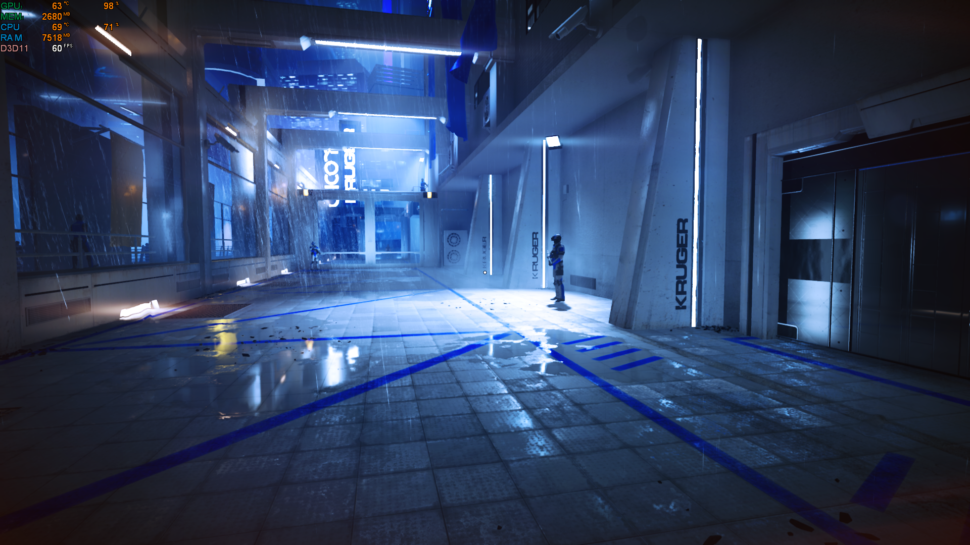

Belli bir zamandan sonra değil dostum laptop henüz yeni cillop gibi macunu falan yerinde sorun da o idi. 8GB Ram takviyesi sonucunda dual channel çalışmaya başlayan sistemimin son durumu. Öncekine göre ciddi farklar olduğunu söyleyebilirim. Bu arada Crysis 3 ek olarak sorunlu bir oyunmuş gtx 1080 testlerinde bile belli yerlerde kasma ile birlikte 40 fps görüyor ve gpu kullanımı düşüyor. O halen oyun bölgesine göre olmakta ona yapacak bir şey yok.
Tomb Raider 2013 ULTRA GRAFİK + ULTRA XMSAAhttps://mini.donanimhaber.com/images/upfiles/1713000/9476f7a8-617f-49ca-8640-276c4361e133.pnghttps://mini.donanimhaber.com/images/upfiles/1713000/50680cc3-1a9e-40e7-961e-9c2887650e2e.png" target="_blank">< Resime gitmek için tıklayın >
Mirrors Edge Catalyst ULTRA GRAFİK + ULTRA KENAR YUMUŞATMAhttps://mini.donanimhaber.com/images/upfiles/1713000/14c5c1b7-d678-4efe-80a2-273c08841e46.png" target="_blank">< Resime gitmek için tıklayın >
Crysis 2 ULTRA GRAFİK + ULTRA YUMUŞATMA https://i.hizliresim.com/dvZZz4.png
Crysis 3 ULTRANIN BİR AŞAĞISI + 1XMSAA https://i.hizliresim.com/bVMMA8.png
