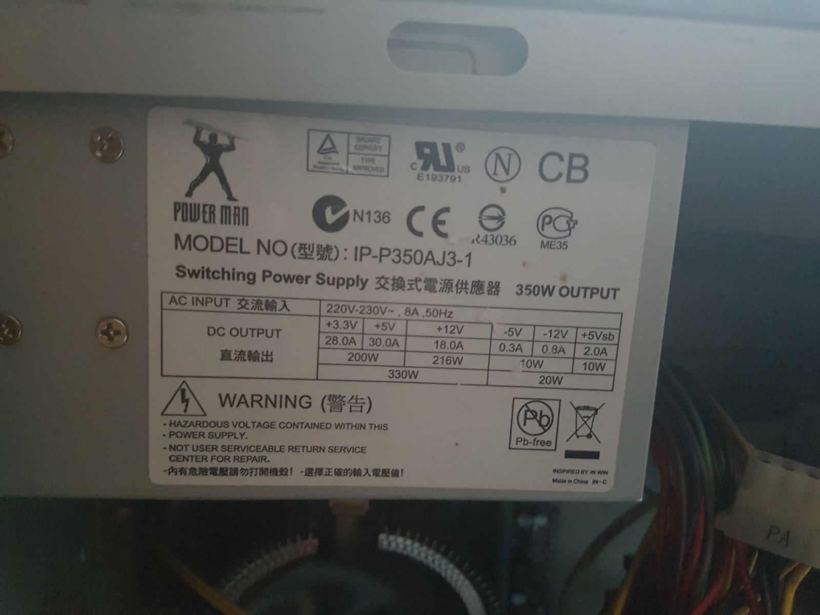

psu nun yan fotoğrafını atsam bana bilgi verebilirmisiniz ?

tam olarak kaç olduğundan emin değilim ya yukarıda 350 falanda yazıyor pek anlamıyorum yardımcı olurmusun

18amper psu ucu ucuna yetebilir gibi olmadı ekran kartına downclock yaparsın o zaman yeter yoksa pc reset atar sürekli

12v kanalından 216 watt veriyor. işlemciniz 65watt 1050ti 75watt tüketiyor. hdd-fan-ram eklenincede 180wattı bulur tahminimce tam güc tüketiminde. 12v kanalından 300watt veren bir güç kaynağı işinizi görecektir.
