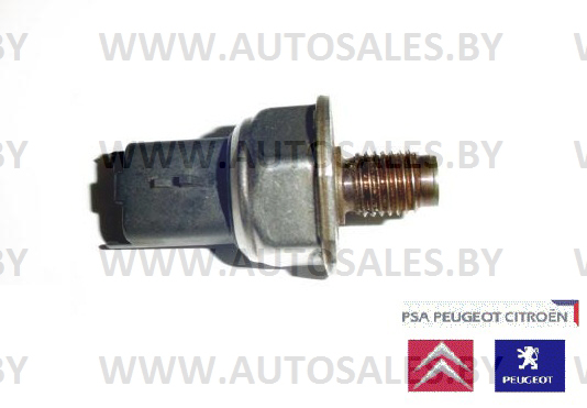

Anti Pollution hatası söyle giderildi. Radyatörün üzerinde ama radyatörle alakası olmayan bir parça var. Yer olarak orayı belirlemisler. Fotografını çekip paylaşırım. Bu parçaya 2 tane hortum giriyor. Aslında biri giris biri de çıkıs. Açıkçası parçanın adını sormadım ama bu parça degisti. Birde arıza tespiti asamasında bir sensör pas giderici ile temizlendi. Testleri yapıldı ve araç su anda kendine geldi. Hiç zorlanma ve yıgılma yok. Hata da vermiyor. Hata verdigi güne kadar 2-3 ay öncesinden yıgılmalar baslamıstı. dpf uyarısı vermemesine ragmen ilk gittigimde %51 olan doluluk ikinci gün parça degisimine gittigimde %67 olmustu. Belli bir yerden sonra 3000 deviri geçmemeye ve araç stop etmeye baslayacak diye Yusuf Usta uyarmıstı zaten. 3000 devirle 80 km sabit hızda 5-10 dakika git dpf deki kurum temizlenir dedi. Bakım kitapçıgında da 60 km diyor ama tecrübe bu tür konularda çok çok daha önemli.
Anti Pollution Hatası birçok başka sebepten de verebilir ama benim problem fotosunu paylaşacağım parçadan kaynaklanmış. Bu hatayı verirken motor uyarı ışığıda sürekli yanıyordu.
Bundan sonra Yusuf Ustanın müdavimiyim. Allah da utandırmasın.
mergink
Anti Pollution hatası için değişen parça Exhaust Differential Pressure Sensor. Linki ve resmi aşağıda.
http://www.eurocarcare.net/exhaust-gas-recirculation/ecc1618z9-exhaust-differential-pressure-sensor.html
Geçen günlerde bir arkadaşta da aynı hatayı vermişti. Sağolsun sorunu çözünce forumda paylaşmıştı. Onda yapılan işlemde şuydu:
