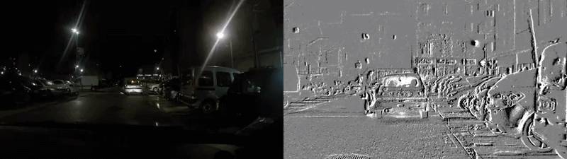

İşte nöromorfik kameralar tam olarak bu probleme farklı bir yaklaşım getiriyor. Görüntünün tamamını belirli aralıklarla kaydetmek yerine, her piksel yalnızca gördüğü ışık seviyesinde bir değişiklik olduğunda veri üretiyor. Bu nedenle bu teknoloji olay tabanlı kamera (event-based camera) veya Dinamik Görüş Sensörleri (Dynamic Vision Sensor - DVS) olarak da adlandırılıyor.

Geleneksel bir görüntü sensöründe bütün pikseller aynı anda ölçüm yapıyor ve belirlenen kare hızına göre tam görüntüler oluşturuluyor. Örneğin saniyede 30 kare kaydeden bir kamera, sahnede herhangi bir değişiklik olup olmadığına bakmadan saniyede 30 kez tüm piksellerin değerlerini sisteme aktarıyor.
Nöromorfik kamerada ise her piksel bağımsız çalışıyor. Bir pikselin üzerine düşen ışık miktarı değişmiyorsa herhangi bir veri gönderilmiyor. Işık seviyesinde belirli bir değişiklik meydana geldiğinde ise yalnızca o piksel bir "olay" üretiyor. Böylece görüntünün tamamı yerine sahnede gerçekleşen değişiklikler sürekli bir veri akışı olarak sisteme aktarılıyor.

Nöromorfik kameraların bir diğer güçlü tarafı yüksek dinamik aralık. 140 dB'in üzerindeki dinamik aralığı sayesinde nöromorfik kameralar, ışık şiddeti ne kadar ani değişirse değişsin nesneleri izlemeye devam edebiliyor.
Geleneksel kameralar çok parlak ve çok karanlık bölgeleri aynı anda görüntülerken pozlama konusunda zorlanabiliyor. Nöromorfik sensörler ise değişiklikleri piksel bazında ve sürekli olarak takip ettiği için ani ışık değişimlerine çok daha hızlı tepki verebiliyor. Bu, özellikle çok karanlık bir ortamdan parlak güneş ışığına çıkmak veya karşıdan gelen güçlü farlarla karşılaşmak gibi geleneksel kameraların zorlanabileceği ani aydınlatma değişimlerinde önem taşıyor.
