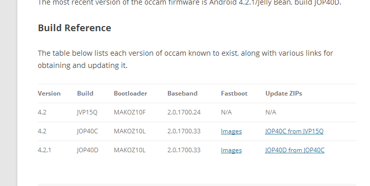

hocam yine sorcam ama özeldenmi sorsam bilemedim bu verdigniz site varya
http://www.randomphantasmagoria.com/firmware/nexus-4/occam/
bu siteden driver indirip kuruyoruyz ya hangsini indiriyoruz biraz açiklarmisiniz daha dogrusu iki seçenek var hangsini indirip kurucaz
Images ve JOP40D from JOP40C diye seçenekler var hangsininden indirip kurucaz ve kurarken toolkit programini açip kilidi açipta kurucaz sanirsam dogrumuyum?
diger bir sorum ise recory mod hiçbirşekilde yükleyemedim çildiricam ya kilidi açip denedim yüklendi gozukuyor ama recory moda gelince yine boş orasi nasil yapicam onu ya teliniz varsa konusalim lütfen?

Bootloader kilidini açmak 1. şart zaten hocam. onu açıp, ardından istediğiniz romu veya custom romu yükleyebilirsiniz. D olanı indirin.
reoovery mod için ise, şuradakihttp://clockworkmod.com/rommanager nexus 4'E ait Download Touch Recovery 6.0.2.3 olanı indir. ardından indirdiğin dosyası c/ de bulunan recovery klasörüne at. yine görmüyorsa recovery klasöründe bulunan img dosyasının adını indirmiş olduğun img ile değiştir. ben öyle yapmıştım olmuştu.
tollkitden de 6. seçeneği seçip yüklersin. bu şekilde oluyor. sorun çıkmaz inşallah.
Arkadas ustte aciklamis bunlara ek olarak recovery mod yuklediginiz de ekranda sadece android simgesi ve icin de unlem isareti geliyorsa POWER + SES tuslarina ayni anda kisa sureli basin ( tıklama yapar gibi ) o zaman recovery mod gelir

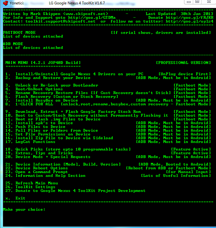

hocam d olani indirin diorsunda ben anlamadim resimle anlatiyim daha iyi olur mb yüksek olanimi indiricez yoksa digerimi
bu resimde faasbootun altindakinimi indircez yoksa update zip in altindaki en sag altakinimi indircez
Birde bu verdigniz siteden indirdim yaptim ve haloldu fakat bu site stok recory mi yapiyor yoksa başkasinin yaptigi bir recorymi bu stok degilmi yani?
hocam 4.2.1 i yani JOP40D Olanı indir diyor images indirirsen toolkit ile daha temiz kurulum yapabilirsin
Hocam orda 4.2.1 D olanin images ustune tiklayip indir 300 kusur mb dosya diger jpd from jpc olan ota guncelleme senin onunla isin yok fabrika dosyasi images yazan mavi link ok
tşk hocam benim toolkit bu sizinkisi farki degil dimi yalniş birşey yapmim bide bu arada bu verdinihz linkteki recory mod stok mu yoksa başkasinin yaptigmi ? bunu indirip yaptim sorun çözüldü ama dedigim gibi stokmu?
bu arada toolkitin yeni sürümü baya hatalardan kurtulmuş gibi geldi bana...Bu arada aslinda bir videoda çekmek istiyorum nasil kullanicagi hakkinda yapsammiki yarari olurmu millete?

Dosya ortak ve tek hocam ben toolkit kullanmiyorum fastboot komutlariyla yapmak daha basit geliyor bana.Kullandigimiz dosya ayni dosya sen bir scriptle yukluyorsun ben manuel komutlarla tek fark bu rahat olabilirsin
