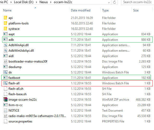

tüm bilgileri yedeklediyseniz şu siteden stock romu indirin:https://developers.google.com/android/nexus/images
zipteki dosyaları bir klasöre çıkarın klasörün içinde olması gereken doslayalrın resmini altta gösteririm.
daha sonra bu linkten platform tools'u indirip zipin içindeki dosyaları rom'u açtığınız klasöre atın:https://www.androidfilehost.com/?fid=9390355257214632011
daha sonra da telefonu bootloader moduna alıp (kapalıyken güç+ses kısma tuşu) kabloyla pcye baglayın.
klasörün içindeki "flash-all" dosyasına çift tıklayarak işlemi başlatın herşeyi kendisi yapacak
unutmayın telefondaki herşeyi kaybedeceksiniz, google hesabıyla giriş yapınca senkronladığınız rehber takvim vs geri yüklenir. bunu yapmadan önce şu anki romda senkronizasyonu açın.
resimdeki kırmızıyla işaretlediğim dosyaya çift tıklayacaksınız, yeşiller de o dosyanın çalışması için gerekli dosyalar. platform tools zipinde var hepsi
