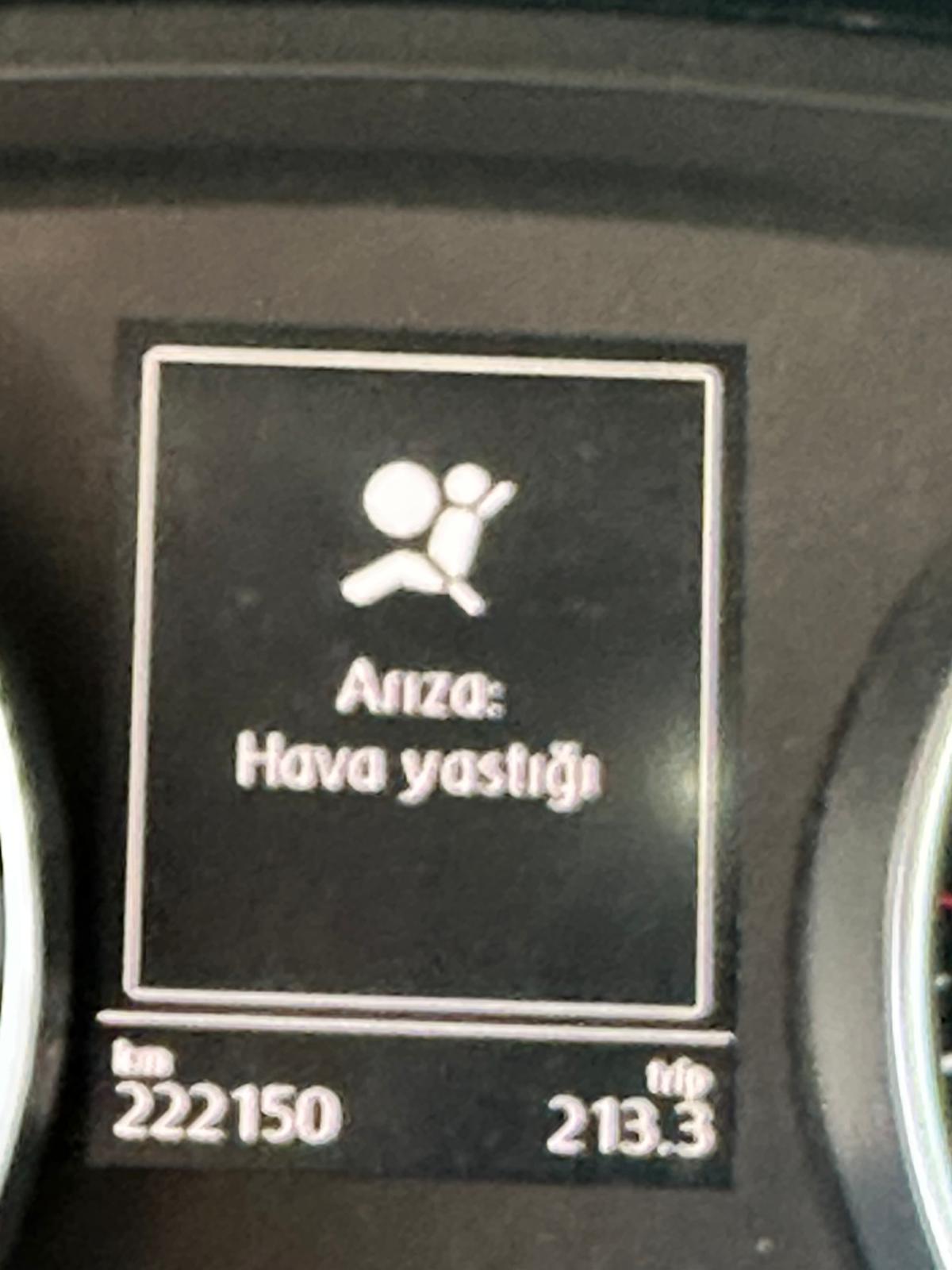

Merhaba,
Golf 7 2012 model airbag ışığı yanıyor. Aracı aldığımızda airbag kontrolleri yapıldı fakat bir sorun görmediler, ikazı silmediler o an. Problem neden olabilir ?

Koltukların altındaki airbag soketleri (müşürleri) var. Arıza yapmış olabilirler (su, toz vb.) veya o soket ani koltuk ileri geri vs yaparken çıkmış olabilir.
Onu bir kontrol etmenizde fayda var.

2 soketide komtrol ettim problem yok cumartesi bir sanayiye götürcem bakalım

Vag cihazdan sildi bakalım tekrar yanacakmı.

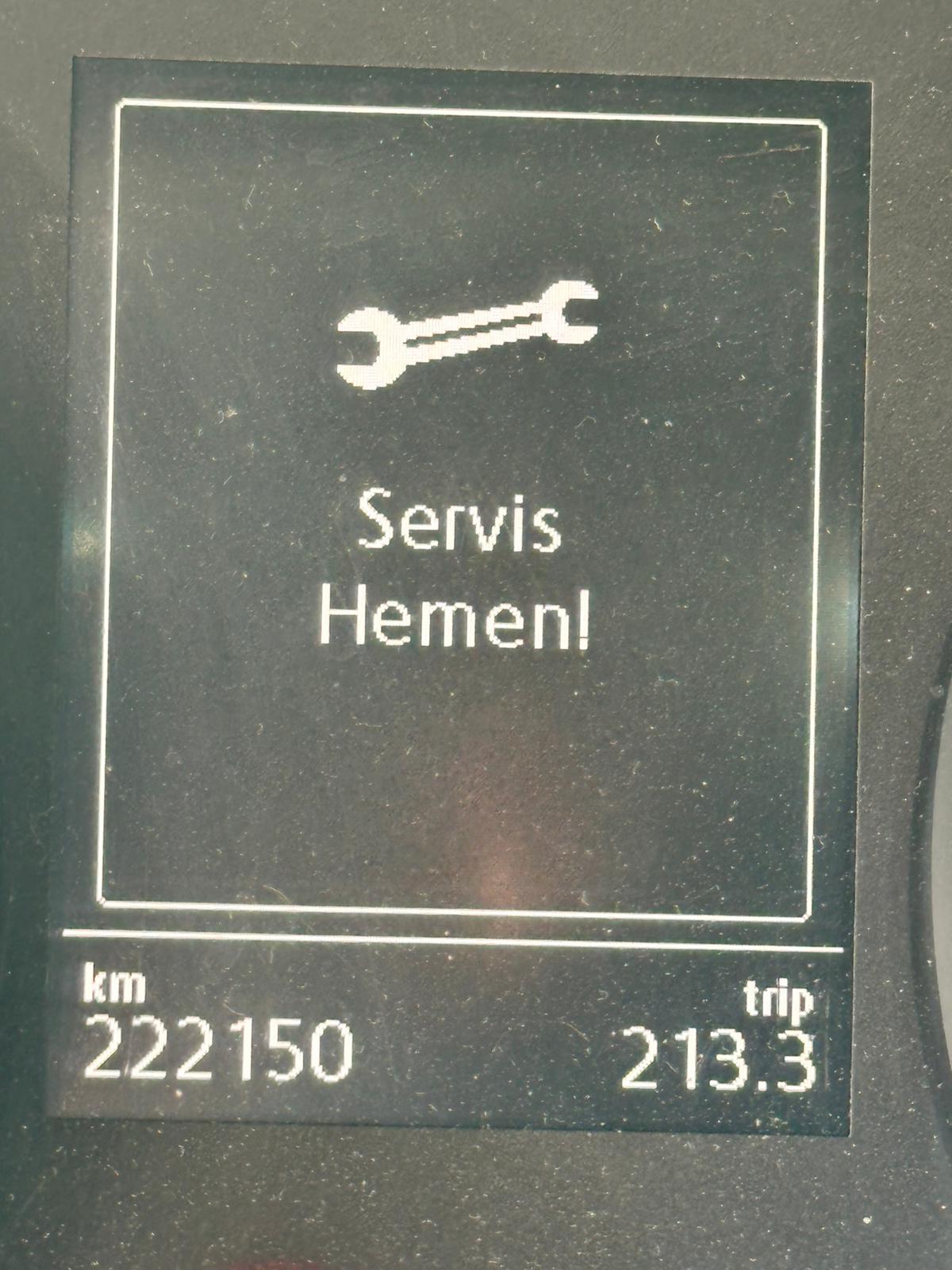

birde servis uyarısı veriyor ama bakım yaptırmıştım ben sanayide.

Vag cihazı ile hata silindi bir dahada yanmadı.
