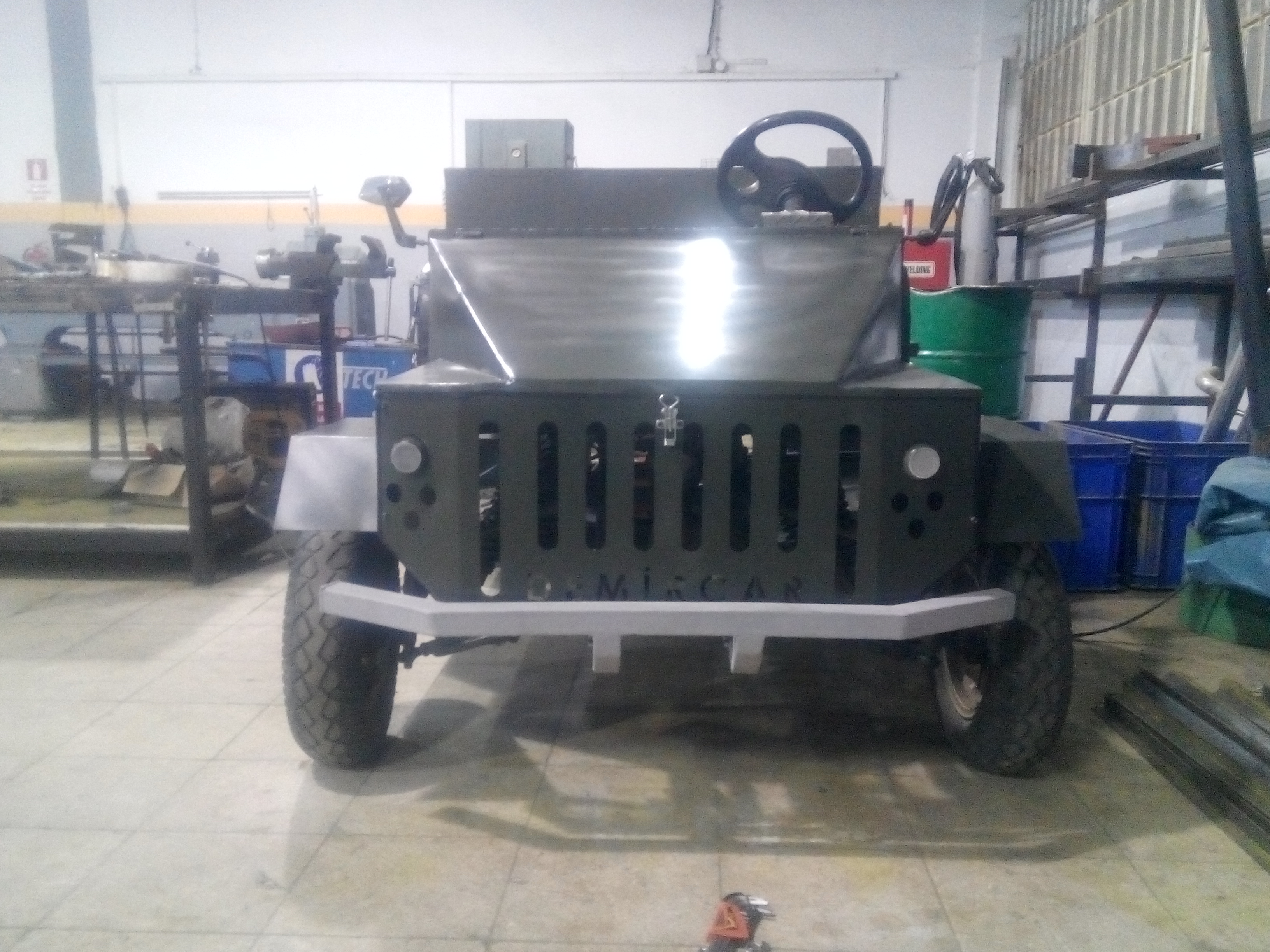

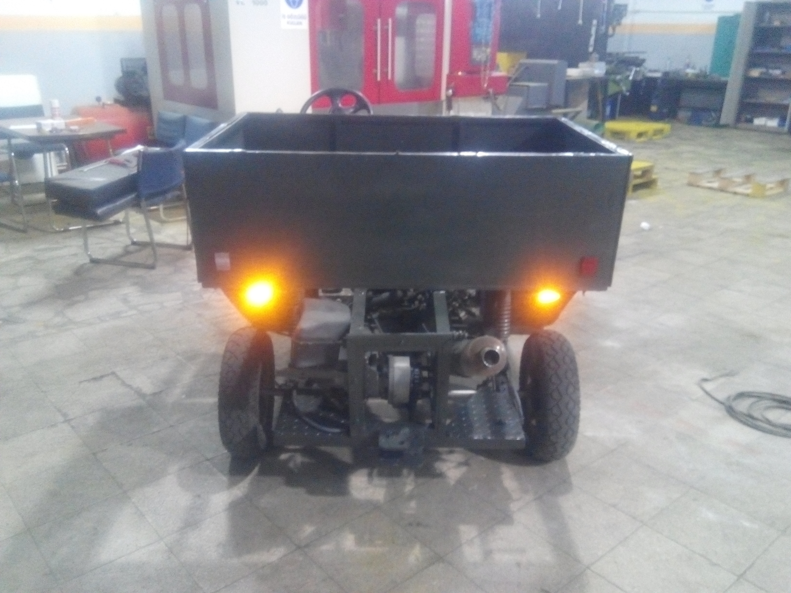

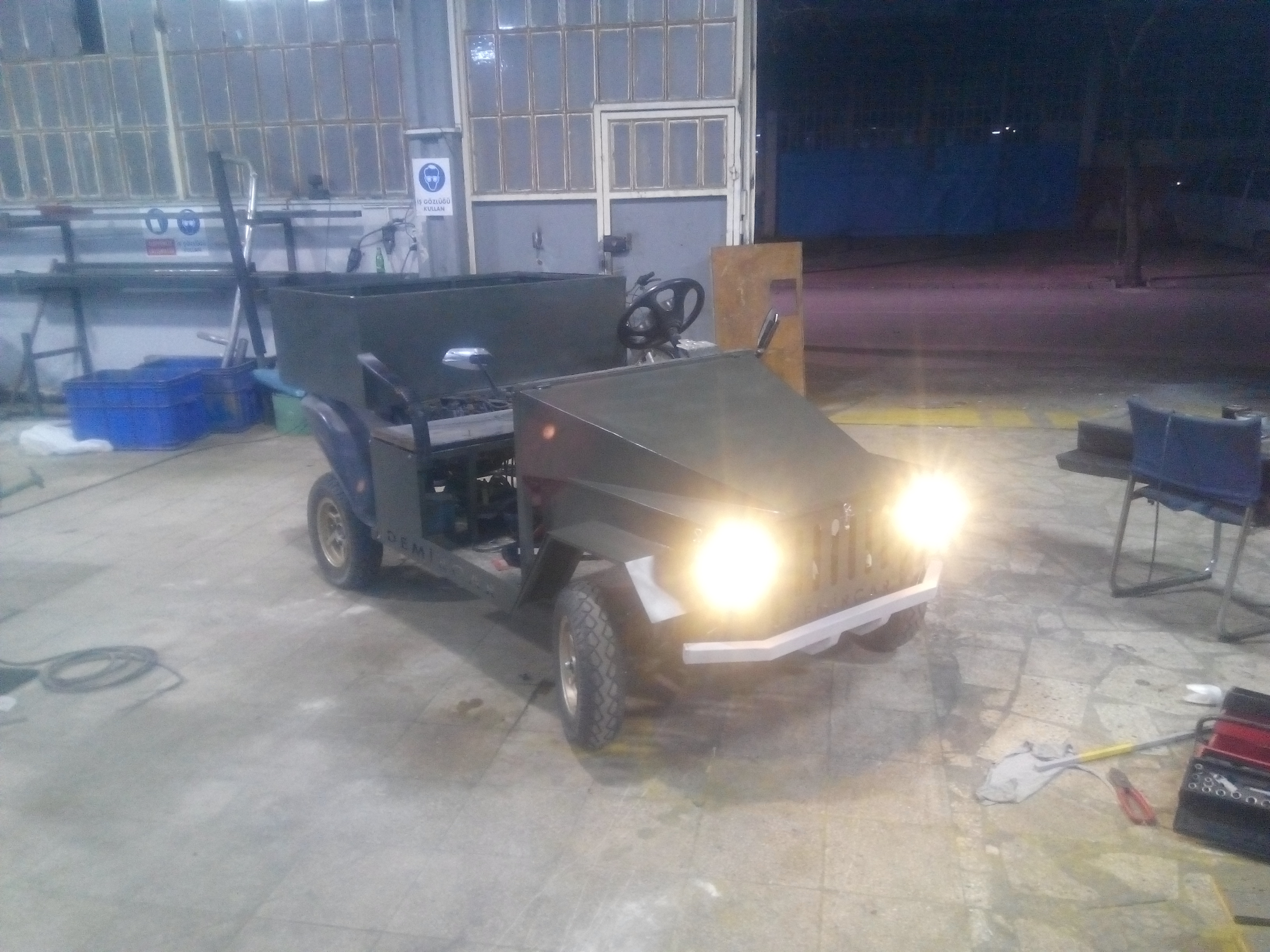

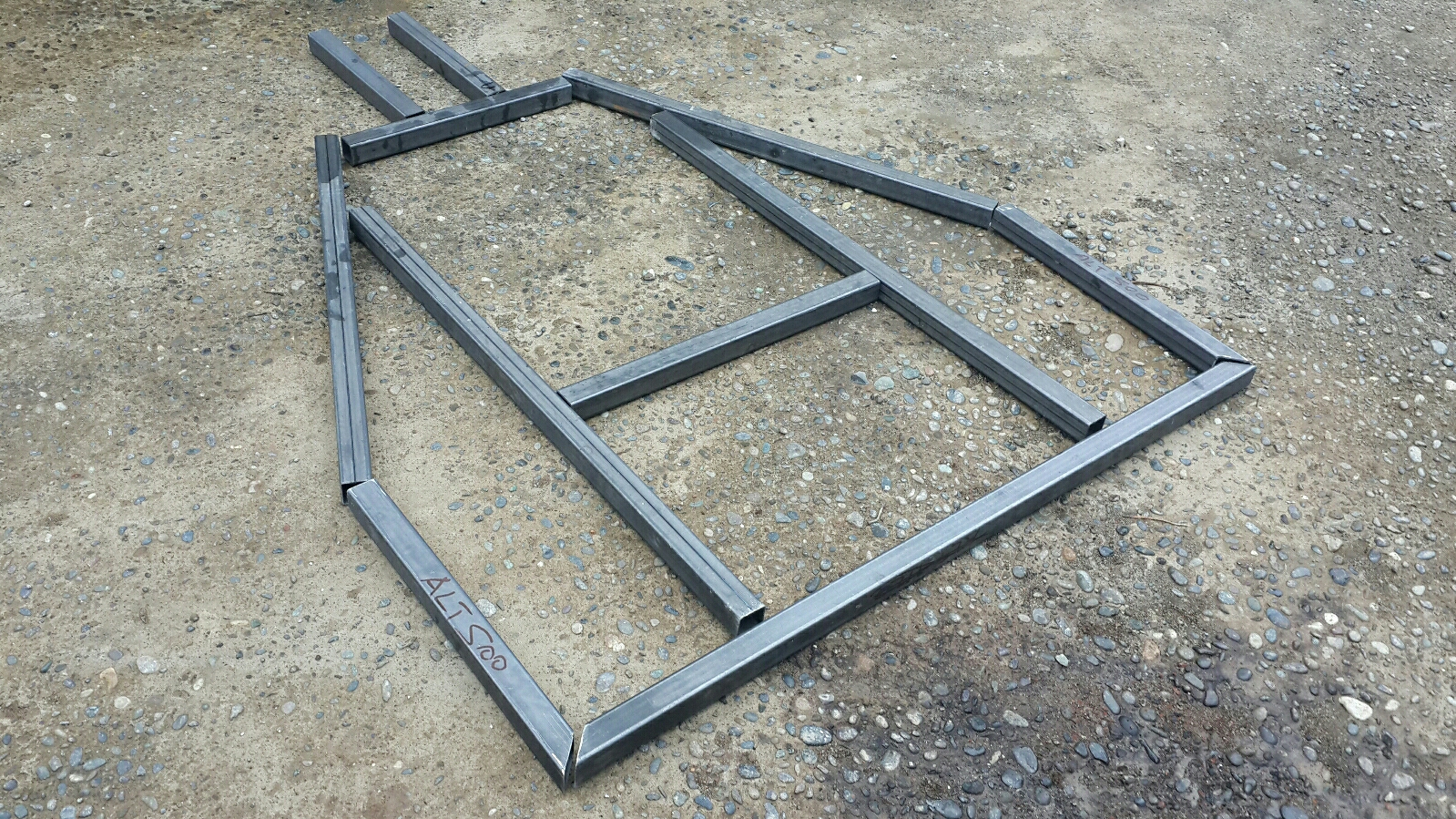

Bugün alt şase'nin demirlerini kestim.
Atölyem olmadığı için çalışmaları dışarda yapıyorum.
Hava soğuk olduğu için fazla çalışamadım.
Şasede kaynak işlemi kaldi, bitince salıncaklara başlayacağım
cybershooter kardeş yorumun icin tesekkürler.
Galiba Salıncakları paralel yapacağım

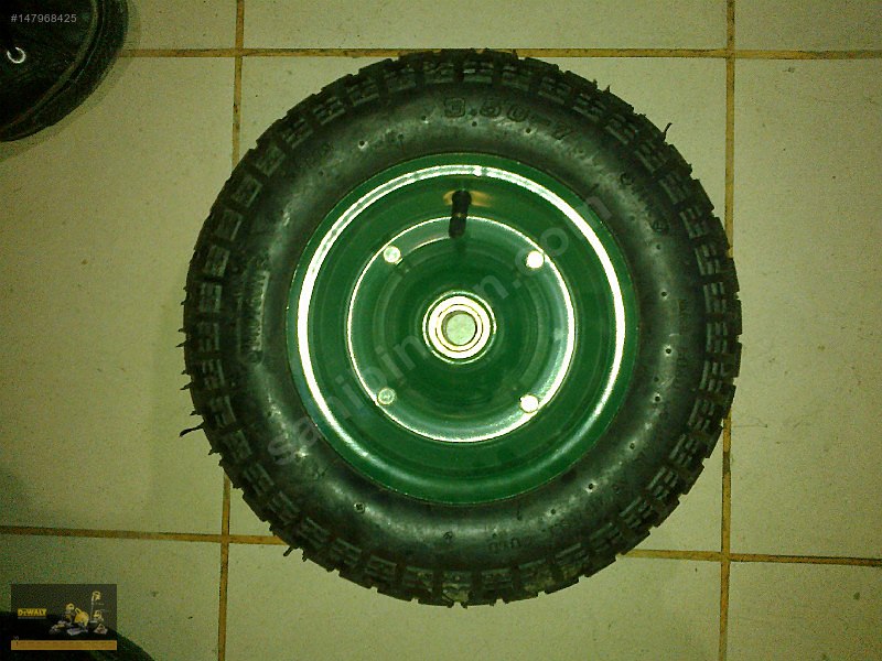

beyler sa tekerler bu bu tekerden 2 tanesını bırleştirim arka tekerleri olusturcam bunlanrı nası birleştirip şaseye tutturabilirim ?
O tekerlekler el arabası tekerlekleri kullanmani tavsiye etmem. Forumda kullanan arkadaslar var ama randıman alanı goremedim. Birlestirmek istersen araya mil koyarsın birleşir :)
Arkadasa kayalıyorum bu lastıklerde performans yok vıraj donerken lastık yerınden cıkıyor sıkıntı bunun yerıne sukutır cant lastık cok daha uygun fıyatı da pakalı fegıl

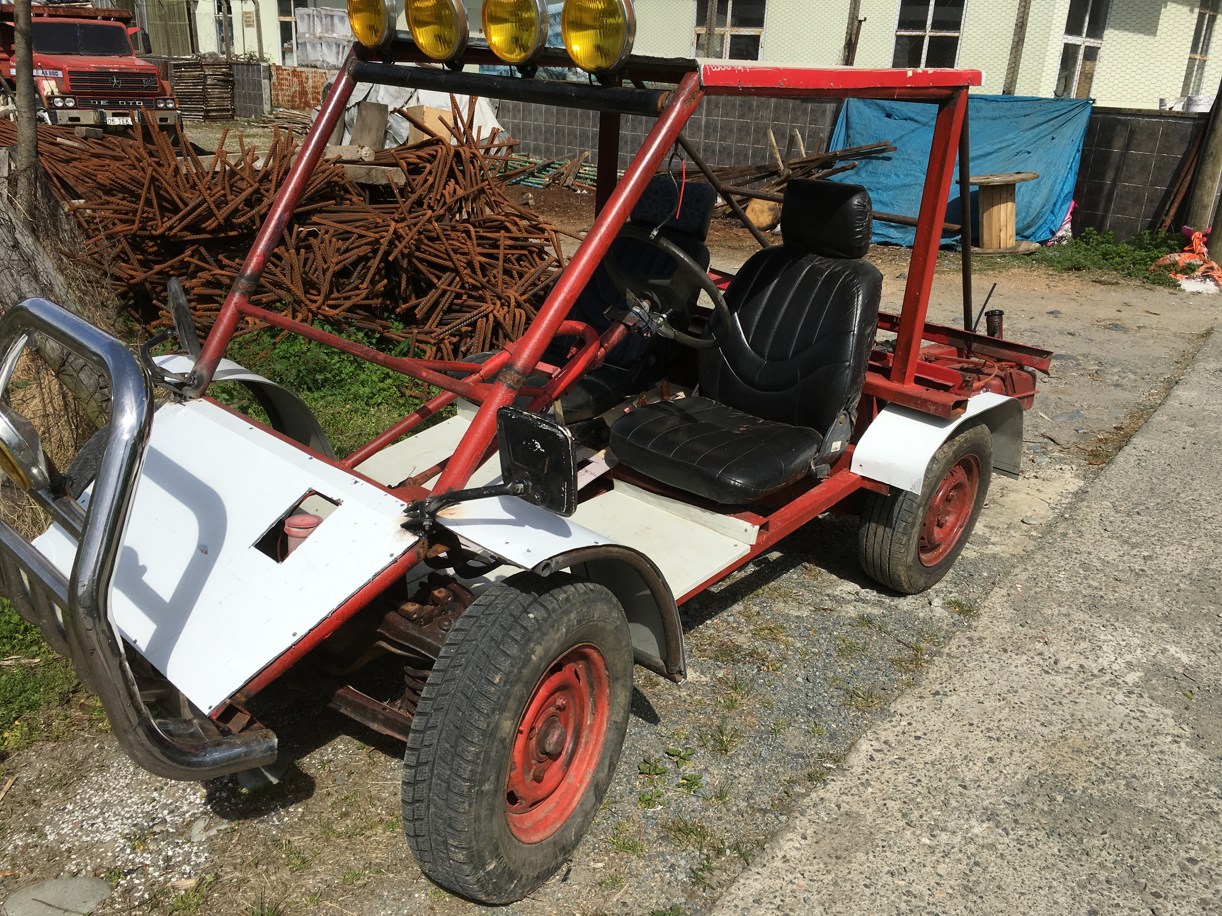

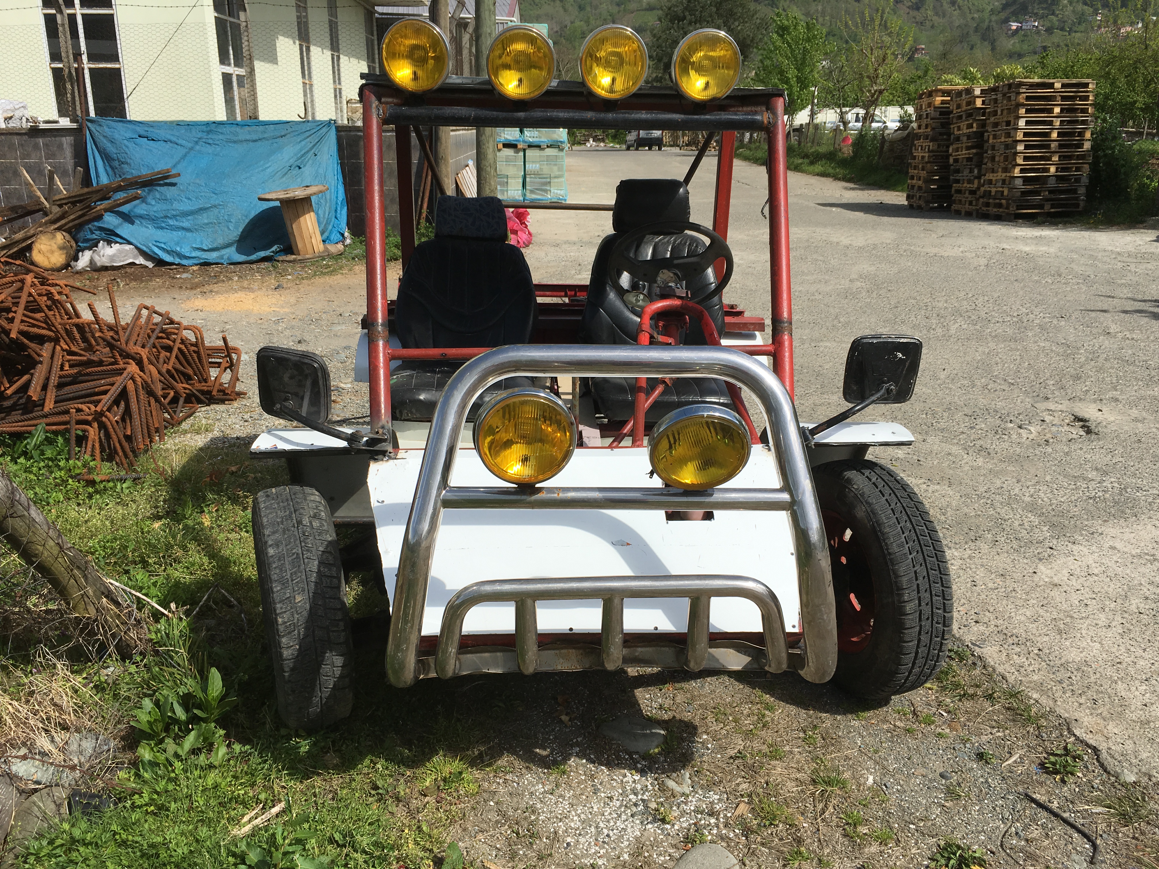

Motorun güçlü olduğu için şaseyi biraz daha sağlam tut.40x40x3 kullanırsan
çok daha iyi olur.Özellikle platform sğlam olmalı.Yük taşımayacak yerleri ince malzeme kullanabilirsin.
Sana tavsiyem sakın kavrama kullanma.Motorun gücü kavramayı çok çabuk bitirir.Ama istersen de
elimde kullanmadığım bir tane var.
Ben aracı yaparken tek modelden örnek almadım.Birkaç modeli harmanladım.
Birkaç resim ekliycem, umarım faydalı olur.

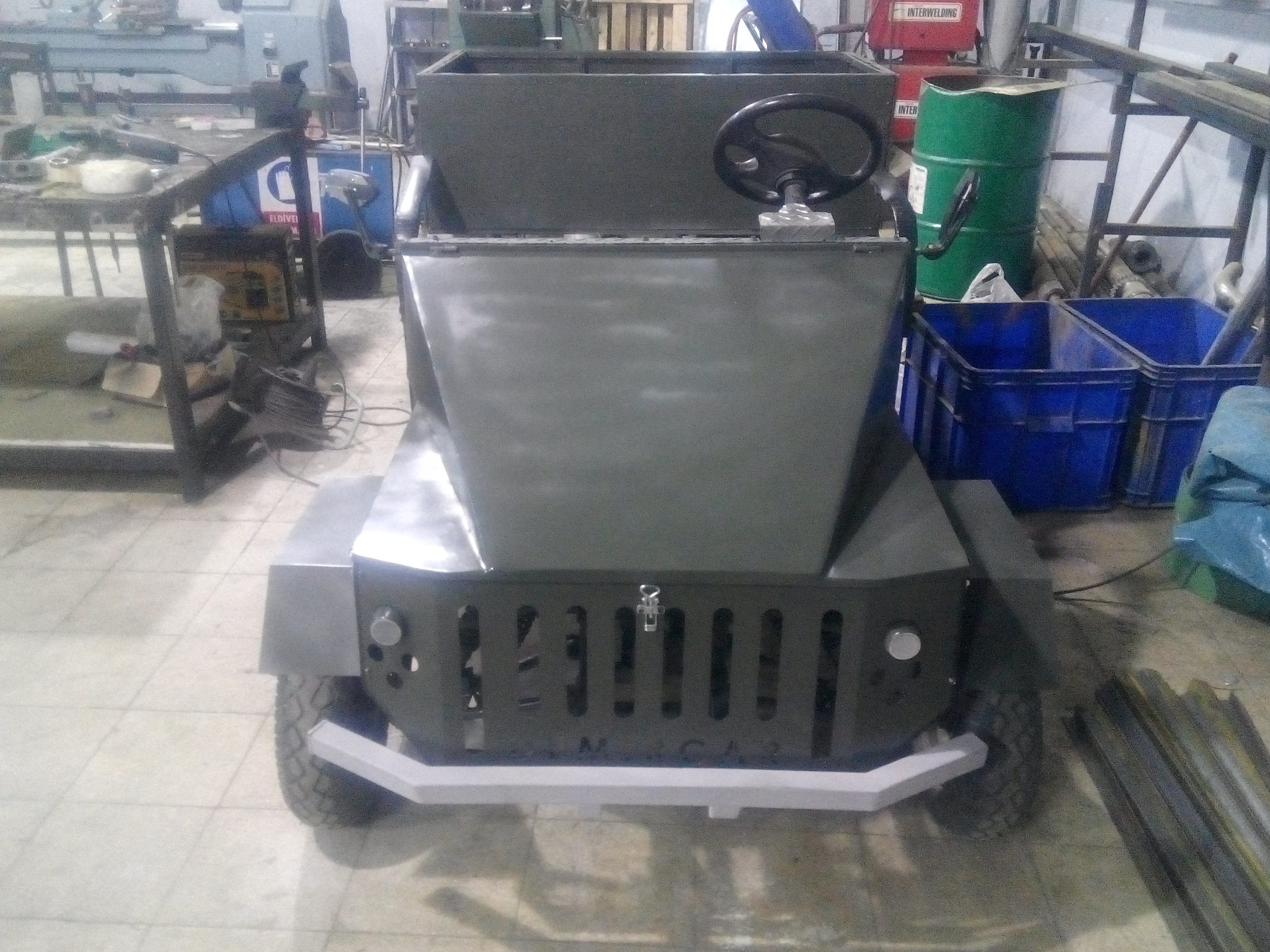

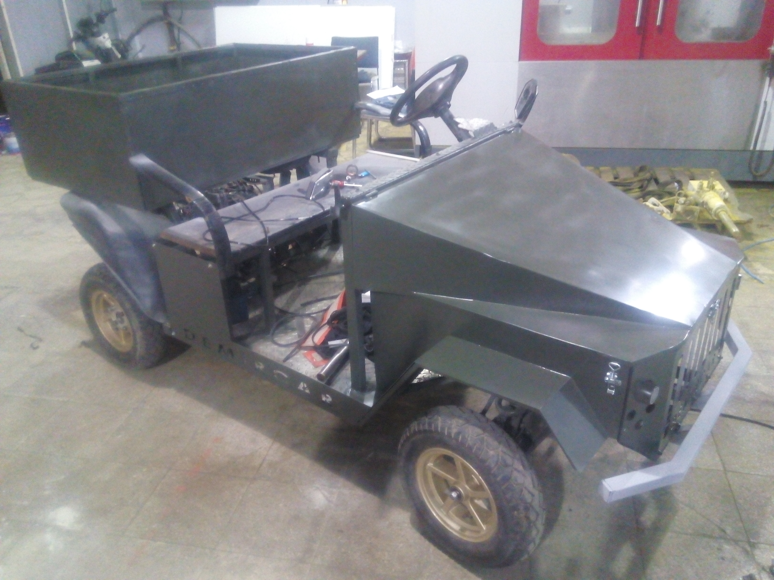

Geçen yaz farklı bir trike bike yapmaya çalışmıştım.Benzer bir çalışmayı görünce paylaşmak istedim.
Hazır motosiklet üzerinde çalışıldığı için, sıfırdan gokart yapmaya nazaran daha az uğraş istiyor.
Aracın üzerine yaptığım çalışma ön düzenden ibaret.Ancak bu öndüzen ATV lerdeki gibi değil, viraj eğimine göre
hareket edebilen bir sistem.Motosiklet kullanırken virajlarda nasıl yatıyorsa bu araç da aynı şekilde yatabilecek şekilde
yapıldı.
Ön düzeni montajlanabilir şekilde yapmıştım.Şu an normal scoter olarak kuzenim kullanıyor.Yazın öndüzeni monte edip ben kullanacağım.
