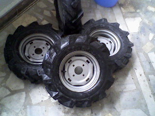

17 yıl
sonunda aradığım lastikleri buldum süper oldular hem uzun ömürlü hemde ÇAMUR tutmuyor herkese tavsiye ederim.
17 yıl
Orjinalden alıntı: fork34
bu lastikleri bende kullanmayı dusunmustum ancak tarım araclarında kullanıldıgı icin topraga gore bu lastikler dediler asfaltta kullanılırsa cok cabuk eriyomus ama arazide kullanmak icin birebir ;)

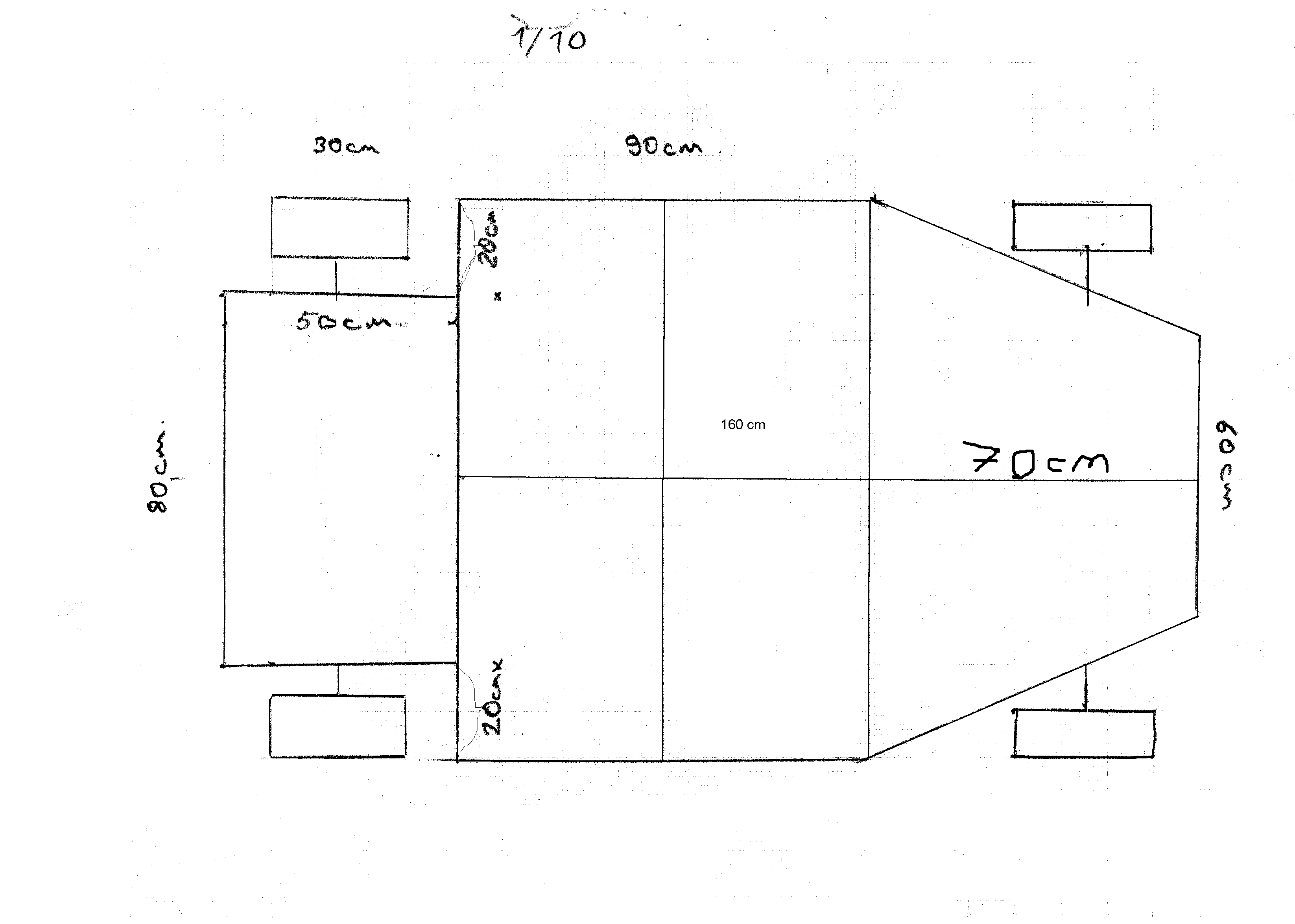

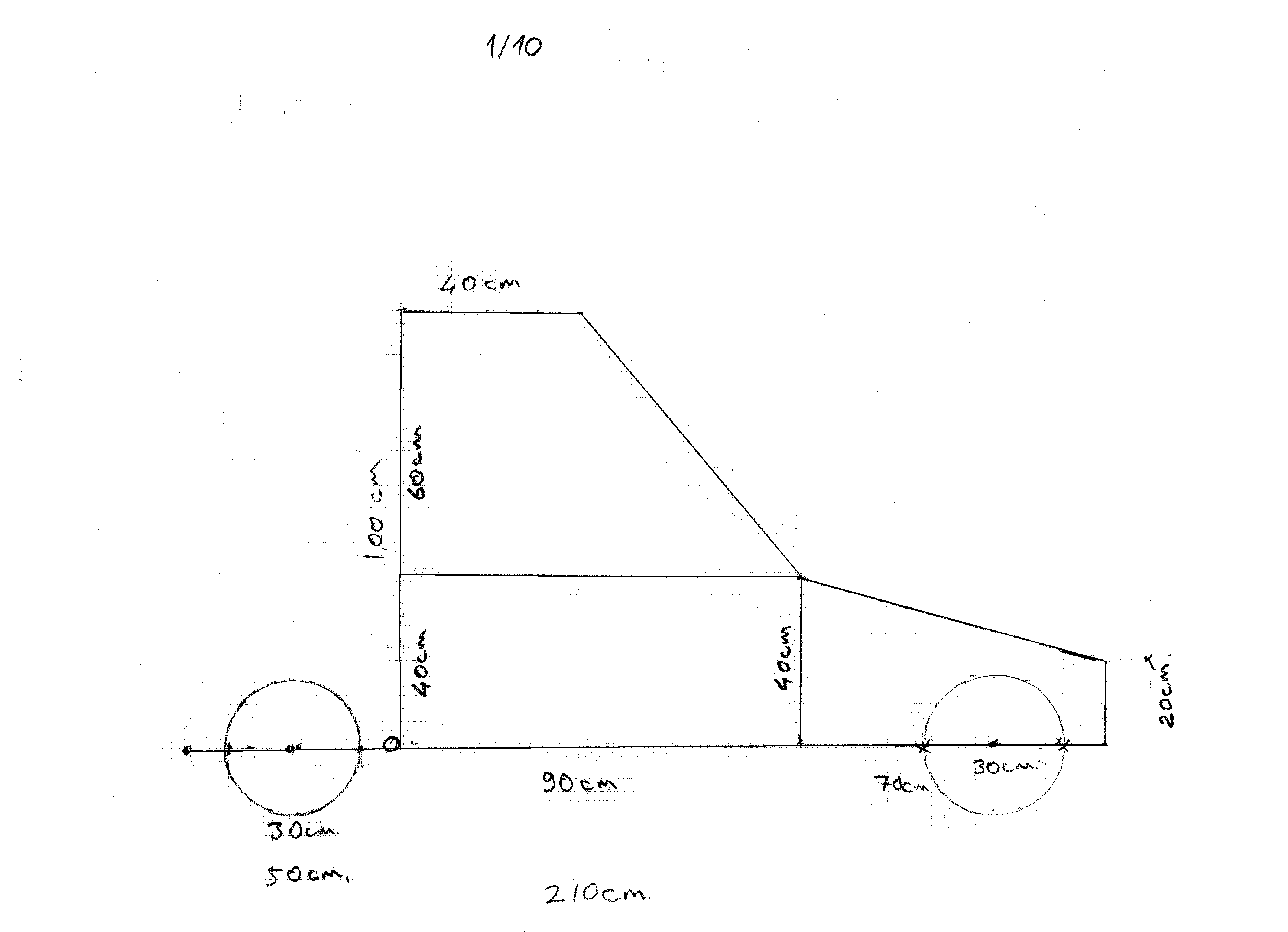

istersen çizimlerin fotolarını koyıyım
17 yıl
17 yıl
Orjinalden alıntı: tada
ellerine sağlık ben bile yararlandım!!

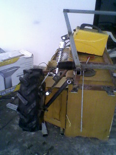

ya israfil abi senin aracın yeni şase cok hoş duruyor yanlız kusur bulmadan edemicem bendede cok kusur var amaa... soliim ben genede senin ön tekerleklerin amortisörlerin üsta bağlantı noktaları bana zayıf gibi geldi ben cok sağlam yaptıgıma inanıyordum fakat kırıldı tekrar yaptım birde aracın burnunu biraz yüksek yapmışın kafanda ne tasarladın bilmiyorum ama ben olsam daha aşağıdan yapardım ve aracın üstünden boru geçirirdim iki tane oralarada sis farı takardım çokmerak ediyorum ne çıkıcak diye ve scooter motorunun o tekerleklerde verdiği performansın nasıl olacağını merak ediyorum şaseyi ilerlettikçe foto koyarsan süper olur hakkaten aracın arkası jeep e benzemiş cok hoş duruyor

haklısın kardeşım amartısor bağntıları zayıf ama guç bağlantıları atıcam farkındayım ,eksık daha çok,on paneleın yuksek olmasının sebebı ıse kaborta yapacağımı hesaba katarak yuksek yaptım arkayada tekne yapacağım ıcın hemen hemen hızalanacak.ozmn emınım daha hoş duuracaktır.saygılar...
