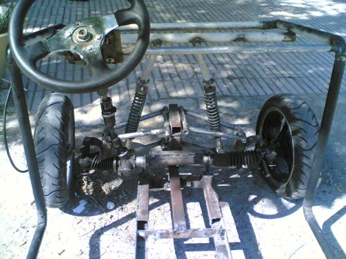

ya israfil abi senin aracın yeni şase cok hoş duruyor yanlız kusur bulmadan edemicem bendede cok kusur var amaa... soliim ben genede senin ön tekerleklerin amortisörlerin üsta bağlantı noktaları bana zayıf gibi geldi ben cok sağlam yaptıgıma inanıyordum fakat kırıldı tekrar yaptım birde aracın burnunu biraz yüksek yapmışın kafanda ne tasarladın bilmiyorum ama ben olsam daha aşağıdan yapardım ve aracın üstünden boru geçirirdim iki tane oralarada sis farı takardım çokmerak ediyorum ne çıkıcak diye ve scooter motorunun o tekerleklerde verdiği performansın nasıl olacağını merak ediyorum şaseyi ilerlettikçe foto koyarsan süper olur hakkaten aracın arkası jeep e benzemiş cok hoş duruyor

haklısın kardeşım amartısor bağntıları zayıf ama guç bağlantıları atıcam farkındayım ,eksık daha çok,on paneleın yuksek olmasının sebebı ıse kaborta yapacağımı hesaba katarak yuksek yaptım arkayada tekne yapacağım ıcın hemen hemen hızalanacak.ozmn emınım daha hoş duuracaktır.saygılar...

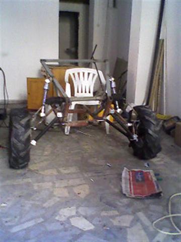

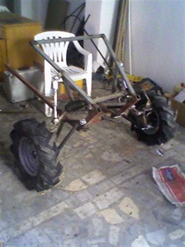

YAPILMŞLARINI GÖRÜNCE HEVESLENİYOR İNSAN AMA İŞİN İÇİNİ GİRİNCE ÇOK ZAHMETLİ BİR İŞ OLDUĞU ANLAŞILIYOR YEDEK PARÇA ,IVIR ,ZIVIR ,MOTOR ,LASTİK HEPSİNİN İYİ KÖTÜ PARA VERİP ALIYOSUN AMA EMEK PATLATILAN KAFA .GERÇEKTEN YAPIP BİTİREN ARKADAŞLARI TEBRİK EDİYORUM.BU ARADA ÖN TARAFI BİTİRDİM SAYILIR DEĞİŞİK Bİ TASARIM OLDU.
