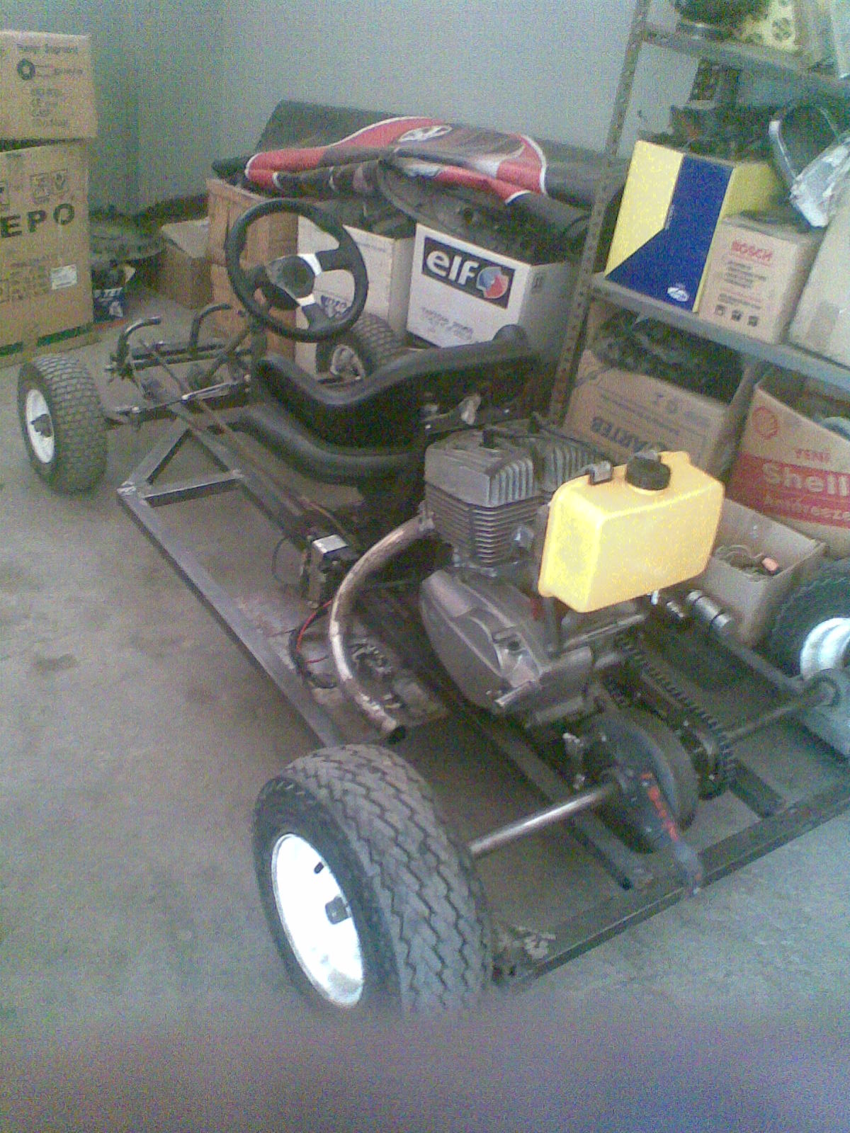

arkadaşlar nihayet bitti en son akü şarjını yaptırdım motor saat gibi saydırio maşlllah akın abi benim bi de şölebi sorum olucak senin de dediğin gibi bu şase hoş olmadı fazla farkındayım ben yeni bir şase oluşturma çabaları içine giricem fakat takıldığım bi nokta var ağırlığı resimden görüosun azçok bu sefer borudan yapmak istiyorum 3 çeyrek borumu kullansam yoksa yarım parmakmı ve makineyi yanıma almak istiyorum arkada olunca çok uzun oluo bide koltuğu değiştirip go kart koltuğu alıcam tabi ne gibi sorunlarla karşılaşırım sence birde araka lastikle büyük oldu go kart lastiği koysam nasıl olur ceaplarsan çok sewinirm iyi forumlar

clk boy arkadaşım o kasada o motoru nasıl kontrol altına alacaksın merak ediyorum bende benim araca 350 jawa motoru taktım 250 kg kasanın ağırlığı var uçuyo makine f1 arabası gibi vites değiştiriyo koltuğa yapıştırıyo senin kasada lastik yakarsın normal bi şekilde kalkmaz lastik çeke çeke kalkar. ben fotolarını ekleyemiyorum videosu var onuda ekleyemiyorum bi yolunu bilen varmı acaba.

Şasenin boru ya da profilden olması görünümü pek etkilemez,sağlam olması kafi.Sen boruyu kafesi oluştururken kullan.Boruyu ne kadar kalın kullanırsan görünüm o derece güzel oluyor ancak abartmamak lazım.1 parmak 1.5mm etli boru işini görür.Hele büküm yaptırabilsen daha hoş olur ama yaptıramazsan da dirseklerle hoş bir görünüm elde edebilirsin.
Motorun yeri şu haliyle oldukça iyi.Yana almaya çalışırsan başına bir sürü iş çıkacaktır.Aracın boyunu önden 30-40 cm daha uzatman iyi olacaktır.Hem ayaklarını korumuş hem de kafes için bağlantı noktası oluşturmuş olursun.
Gelelim direksiyon işine.Direksiyon dönmüyor demişsin ama sanırım sen direksiyonu çevirdiğinde araç dönmüyordur.Onun tek nedeni diferansiyel kullanmadığın için arka tekerleklerin aynı anda dönmeye çalışmasıdır.Sen amortisör kullanmadığın için bu sorunu aşman daha kolay olacak.Ön düzen açılarını vermiş olsaydın direksiyonu çevirdiğinde diğer tekerleğin yerle teması azalacak ve araç 3 teker üzerinde daha rahat dönecekti(pist gokartlarındaki gibi)
http://www.kartbuilding.net/racingkart/Free_Racing_Kart_Plans_PDF/Main_Kart_Complete_03_Chassis.pdf
linkteki camber,castor ve king pin açılarını şasede yapmalısın.Tekerlek bağlantı milinin açıları da aşağıdaki şekilde olmalı
http://www.kartbuilding.net/racingkart/Free_Racing_Kart_Plans_PDF/Main_Kart_Complete_04_Front_Stub_Axles_and_KingPins.pdf
Bu açıları doğru oluşturursan tekerlekler yine yere 90 derece duracaktır ama direksiyonu çevirdiğinde biri yerden kesilecektir.Daha olmadı gokart pistlerindeki araçların ön düzenini inceleyebilirsin.Bu şekilde direksiyon kutusu takabilirsin ancak mevcut durumda direksiyon kutusunu takarsan aracı kontrol edemeye bilirsin.
Direksiyon kutusunun solda olması farketmiyor, mili mafsallı olduğu için istediğin yere konumlandırabilirsin.Zaten uzun olduğu için kısaltman gerekecek, ona göre kesip kaynatırsan problem olmayacaktır.
Son olarak, senin direksiyon sistemin de gayet güzel çalışır fakat çok parçalı olması ve direksiyon miline bağlantı noktaları kasıntı yapıyor bence.Tekerlek milindeki bağlantıların boyunu ne kadar uzatabilirsen direksiyon o kadar hafifleyecektir.Bir de daha kısa dönüş için o parçanın tekerleğe mümkün olduğunca yakın ve paralel olmasında fayda var.

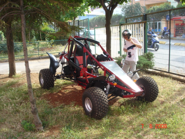

selam arkadaşlar benim araç sonunda bitti dün gece atölye içinde deneme sürüşü bile yaptım, 5 mt ileri 5 mt.geri :) bu bile yetiyor insanın yorgunluğunu dindirmeye. pazar dışarı çakarıcam video çekip eklerim. son resmini ekliyorum, herkese kolay gelsin.

arsipel arkadasım gercekten aracın cok güzel olmus.güle güle kullan videonu beklıyorum.sen fren sisteminde bi sorun vardı?disk olmadı demiştin.naptın orayı.fotolarını bekliyorum...

frenler kampana oldu, sağ sol ,sadece arkada. atölyedeki denemeler başarılı, bastığın zaman iki tekerde kilitleniyor. Malzeme muravey triportör arka takım. parçalayıp kullandım. mafsallarını kullanamadım kasıntı yapıyor, çok amatör geldi,lastik takozlarını da bulamadım piyasada eski mafsalları uyarladım. Epeyce detay resim hazırlayacağım. siteye eklerim. Ama önce bir sürüş testinden geçireyim. bakalım hersey düşündüğümüz gibi olmuşmu?

Arkadaşlar pazarı bekleyemedim araç yola çıktı. Hersey normal hız 60 km.ye kadar çıktım direksiyon stabil. tek sorun olarak gördüğüm tur az geldi çok geniş viraj alıyor. kalkış duruş bayağı iyi, 80-90 km ye kadar çıkacak gibi, pazar da arazide deneyeceğim. ilk resim ekte. Herkese kolay gelsin.
Hakkı abi olaya son noktayı koymuşsun.Biraz geç ve güç oldu ama oldukça iyi oldu. Şimdi sıra bunu denizde yüzdürmeye geldi

anladım arkadasım.senın su difransiyelin orayla kampanaların orayı cok merak ediyorum.benım tek zorlancagım yer orası.resimlerini bekliyorum.bide bu camurlukları nerden buldun.?

Bu arada konstrüksiyon da da sorun yok. 60 km ile tam tur sağ yada sol kırıyorum süper spin atıyor.denge mükemmel oldu. vibrasyon ve süspansüyon da çok iyi. tek sorun birkaç saat sonra 125cc. motor küçük gelmeye başladı bize, Bu alete 350-400 cc motor bile yetmiyecek biraz alıştığın zaman. Off of böyle giderse yine masraf çıkacak sanırım. Akın kardeş Yüzdürme projesinde havlu attım. gözüm yemiyor. ha, belki uçanını deneyebilim :) Servey -votlt kardeş Çamurluklar Tofaş 131 çamurluk içi davlumbazı. ortadan böl biri ön biri arka oluyor . bir sağ bir sol aldınmı 4 çamurluk tamam. iyisi, ucuzu var,ucuzu çabuk dağılıyor keserken kırdım ilkini. Herkese kolay gelsin.
