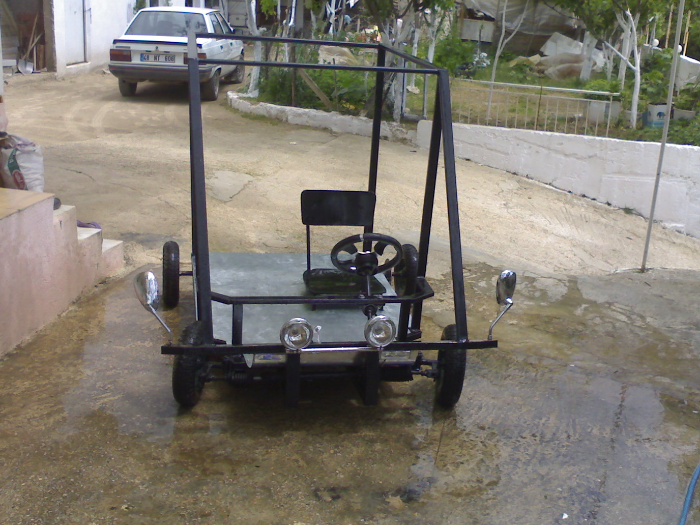

Arkadasım sn nie motoru falan takmadan hemen arabanın tabanını falan yaptın anlamadım...
Ayrıca öLe far takma işleri falan en son yapılır onlar çerez işler
Bide tavanı nie o kadar yüksek yaptın anlamadım ön taraftaki çubuğu yatay yapıp arkadanda dik bir boru ile kaynaklayabilirdin...
Koltuğu 2. eL bir çıkma araba koltuğu koy çok güzel olur vallahi plastik koltuklarla uğraşma

şimdi kardeşim ölede benim elimde olan malzemeleri taktım şuan için motoru alacak durum yok yüksek olmasını nedeni ise rahat olması için ben ikii kişilik yapıcam motoru ise üsten koyacağım için sadece dişlinin geleceği yeri kesecem geri taraf kapalı kalıcak

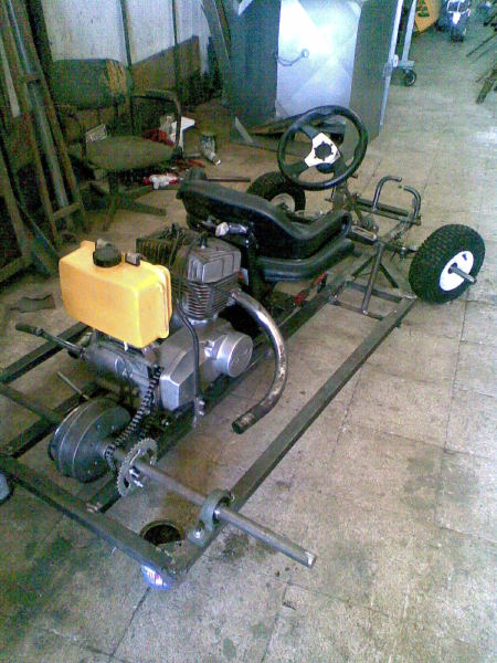

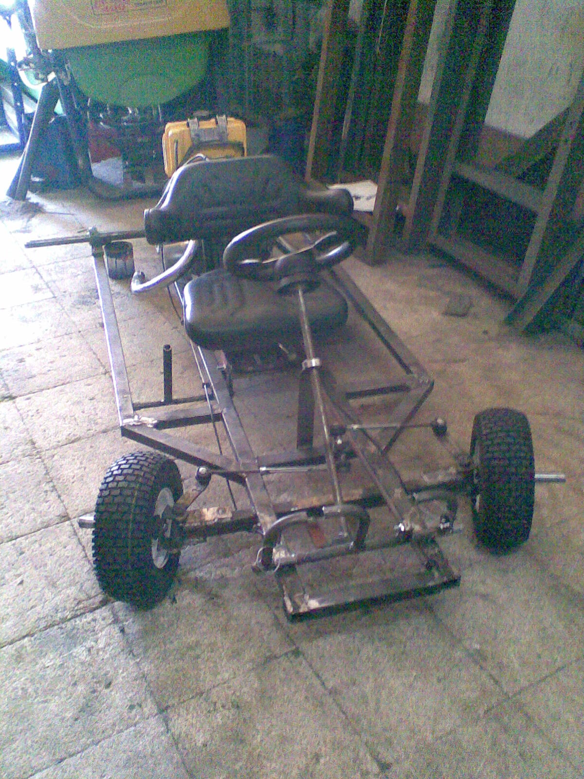

arkadaşlar benim araba bitmek üzere son hali bu
akın abi ben 16 lastik istemiştim bana 18 göndermiş agromak yunus beye söledim geri gönder dedi cuma günü postaladım daha kimse beni aramadı pazartesi 19 mayıs salı günü arasam mı acaba salı günü postalrlare inşallh bi sorun çıkmaz ..
arkadaşla bi sorum olucak benim araba resimdede görüosunuz biraz ağır oldu benimle beraber 180 kilo civarı arkaya disk yerine kampana koydum yoksa diskmi koysaydım durdurmaz belki die korktum sizce hangisi ????
bide ön miller yamulurmu acaba die korkuom akın abi bi baksanız yorumlarınız ??? fotoları koyuyom
yoruölarınızı bekliyorum

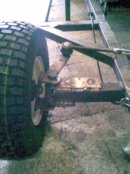

Şase oldukça sağlam duruyor ancak direksiyon sistemi ve tekerlek bağlantıların için aynı şeyi söyleyemem.Direksiyon milinden çıkan rot kolları arası neden o kadar açık?Aynı noktadan çıkmalılar ki eşit mesafelerde hareket etsinler.Sen direksiyonu sağa çevirdiğinde sağ teker ve sol teker aynı açıyla aynı yöne bakmayacak.Ön tekerlek bağlantılarını çok zayıf bir sac ile yapmışsın.Devamlı baskıya maruz kalan bir yer olduğu için çok çabuk kırılacaktır.
Bir de araçta bir orantısızlık var sanki.Aracın yarısı motor yarısı kokpit gibi duruyor.Allah göstermesin tek çarpmada bacaklarını yaralaman içten bile değil.Aracın burnunu uzatmanı ve bacaklarını korumaya almanı öneririm.
Daha önceki sayfalarda direksiyon sistemi çizimi vermiştim,incelemeni tavsiye ederim.
