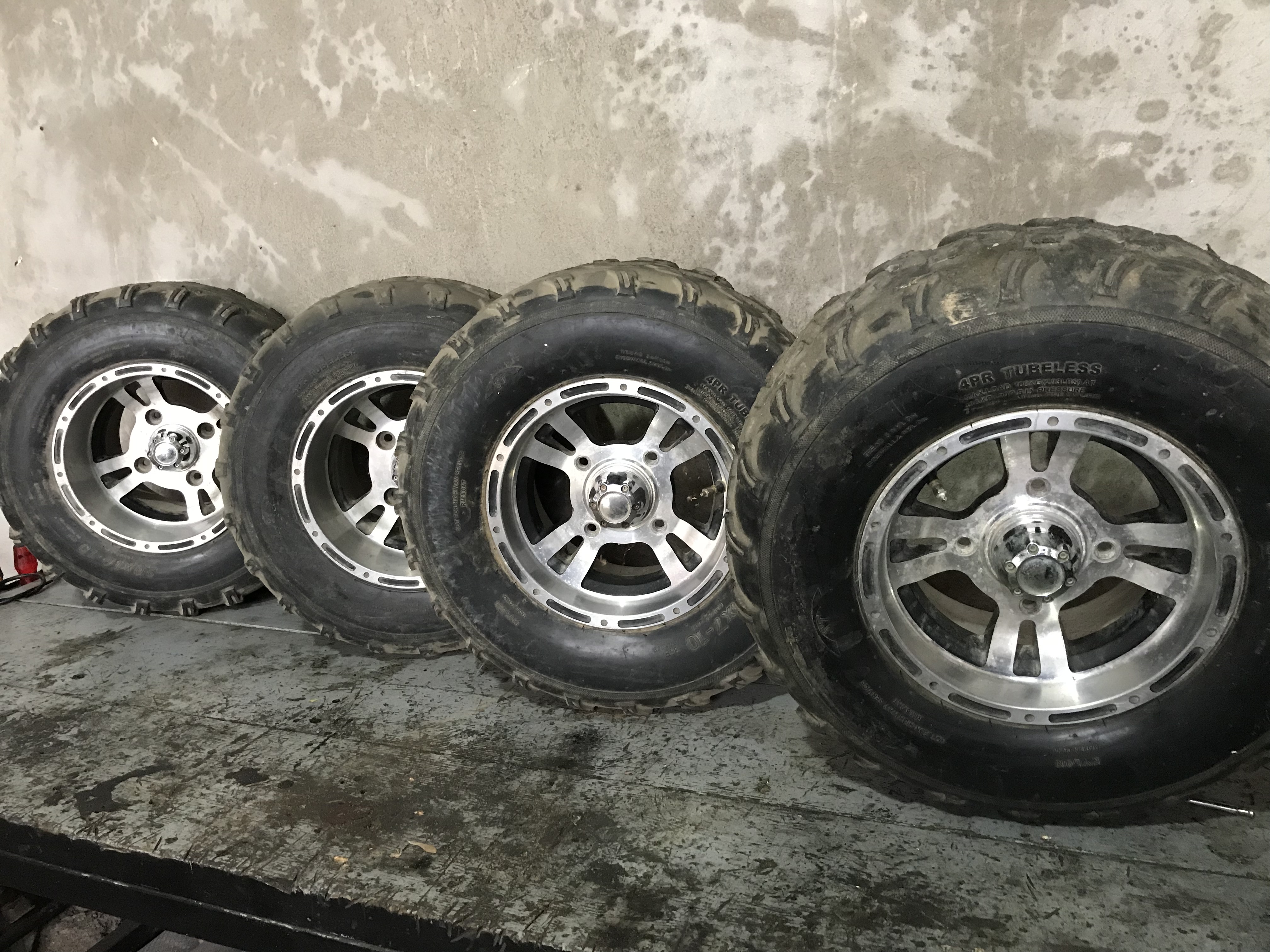

Bizim çalışmanın son hali. Artık bu sene boyayıp nihayete erdireceğiz projeyi.
