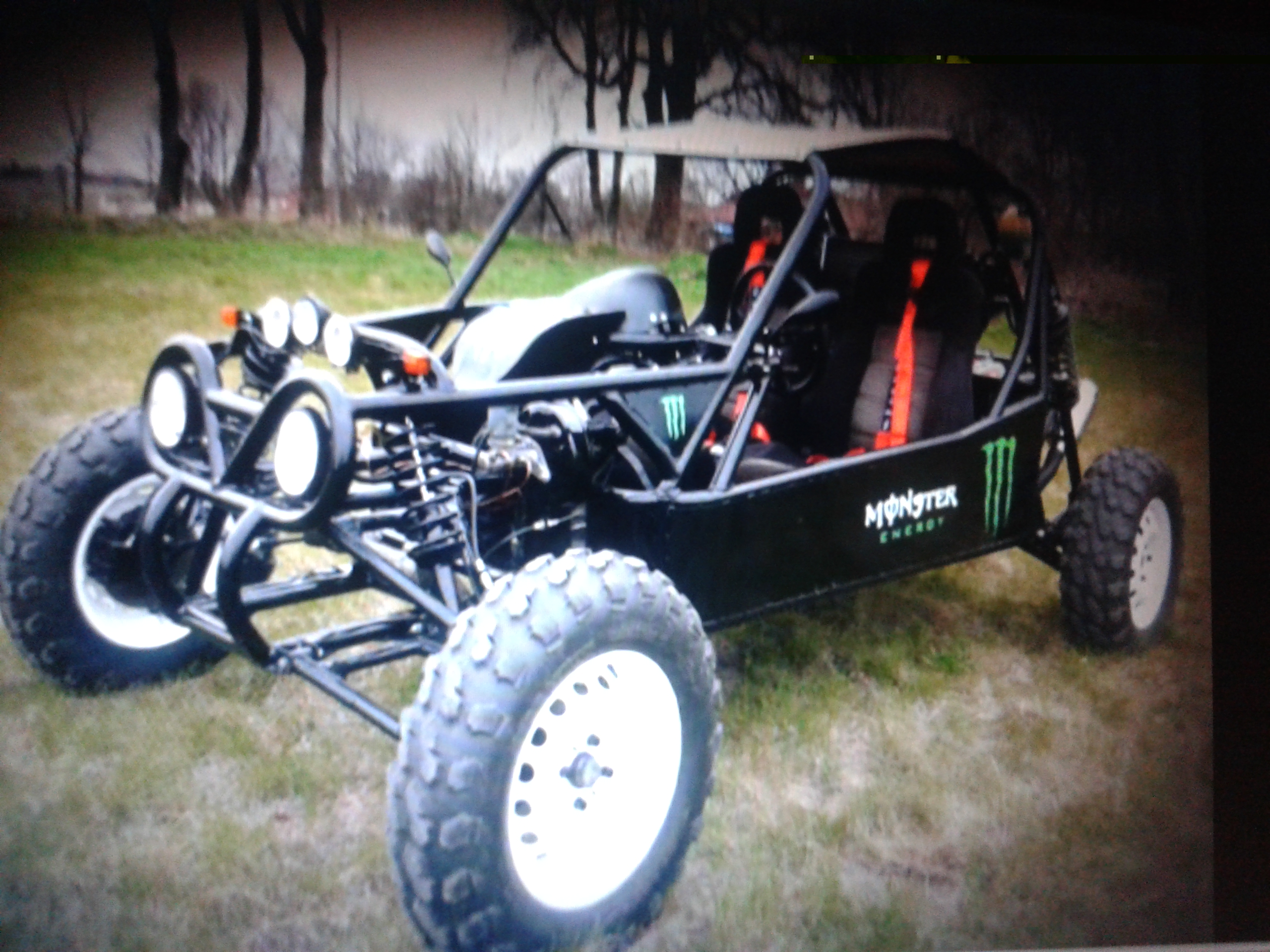

arkadaşlar merhaba. iki-üç gündür bu başlığa fena takılmış durumdayım.
İsmim Emin. Bursadayım. hiç kullanmadığımız, kullanmayacağımız bir ford taunus aracımız var. 2.0 litre motorlu.
herşeyi sağlam. yaklaşık iki senedir yatıyor. bi bakımla yürür hale gelir diye düşünüyorum.
biz bununla iki kişilik bir buggy yapmak istesek, 4x4 yapmak istesek, nasıl olur nasıl biter?
bir tane yuki hs800 utv aracım var zaten ancak kendi yapımım olmasını çok istiyorum.
isteğim çok uçuk birşey mi? yoksa buradan alabileceğim yardımlarla kalkarmıyız bu işin altından?

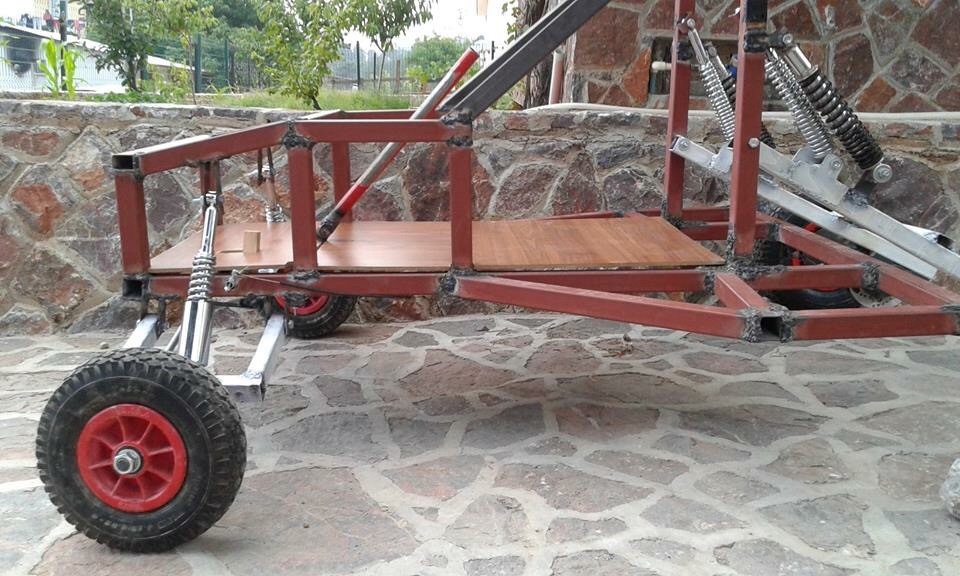

Merhaba kolay gelsin hepinize, beni yazın başından hatirlarsiniz bazilariniz istanbulda malzeme toplayip adanada oluşturacaktim, fotograflarini atayim dedim fikirlerinize dusuncelerinize sonsuz saygiliyim.. araca yaptigim direksiyon sistemi mekanikti ama cok sertti hic hosuma gitmedi bi suru yontem denedim yapamadim bende bi sureligine calismayi biraktim 1 aydir günde 4-5 saat ugrasiyorum yavas yavas yapiyorum, bide belimden az bise rahatsizim o yuzden yavas ilerliyorum
V
10 yıl
Aracın arkasına 2 tane daha guzel suspansiyon taktim, egilme cok az bise oluyo, aracin sag tarafina malzeme cantasi gibi bise yapcam icinde her turlu tamir arac gereci vs. Olcak agirligi biraz daha esitlicek

Orijinalden alıntı: Victorious146
Elinize sağlık. Büyük emek sarfetmişsiniz. Aslında kibar ve güzel bi araç olmuş. Motora göre tekerler biraz küçük kalmış sanki. O motorla o tekerler pek anlaşamaz gibi me geliyor.
Ama en önemlisi mekanik aksamlarda bazı yanlışlıklar olmuş resimlerden gördüğüm kadarıyla.
1. Motor yanlış yere konmuş. Dolayısiyle araç arka akstan esnediği zaman zincir gerilir yada boşalır. Motor arka ask bloğunun olduğu yere monte edilmelidir ki aksla birlikte motorda esnemelidir. Motorla aks beraber hareket etmelidir. Başka yöntemi de var ama o biraz zor iş. Sen beyaz boyalı profillerin olduğu arka bloğun üstüne oturtmaya çalış.
2. O arka bloğun ana şaseye tutturulduğu hareketli kısımıda biraz daha aşağıya indirmen lazım. Motoru oraya oturttuğun zaman motor biraz daha yere parelel durabilsin. Dik durursam yağlamada sıkıntı oluşturabilir.
3. Ana şasenin arkasını da(amortisörlerin bağlandığı dikey profilin dibinden) biraz kısalt istersen. Arka aks bloğuna mani olmasın. Zaten gereksiz.
4. Motoru dediğim yere alırsan arka aks üzerinde bulunan fren diskini de şu anda zincir dişlisinin yerine, dişliyi de disk yerine monte etmen lazım(Motorun yönüne göre).
5. Direksiyon sistemi de biraz sıkıntılı gibi. Mesela en basitinden aracın normal konumundan biraz aşağı-yukarı esnemesi durumunda ön tekerlekler arasındaki parelellik kaybolur. Onu iyice ve daha ciddi biçimde ele alman lazım.
Bana göre bunları yaparsan araca binebilirsiniz.
Kolay gelsin.
