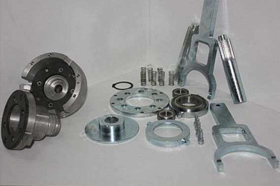

MANUEN KURU KAVRAMA ÜRETİME GEÇMİŞ YANI BASKI BALATANIN MİN YATÜRÜ ADEM SEYHAN ÜRETMEYE BAŞLAMIŞ BENDE ENİ GÖRDÜM PAYLAŞMAK İSTEDİM BİLGİNİZE
ATV,UTV,BUGGY,GO KART,ENGELLİ ARAÇALARI,3 TEKERLİ ARAÇLARDA MANUEL KAVRAMA
ZİRAİ TARIM ALETLERİ VE KÜÇÜK HER TÜRLÜ İŞ MAKINASINDA MANUEL KAVRAMA
20 HP GÜCE KADAR DESTEK
DİZEL VEYA BENZİNLİ MOTOR GENİŞ KULLANIM ALANI
GÜÇLÜ BALATA
ALÜMİNYUM DÖKÜM GÖVDE
GÜÇLÜ VE AYARLANBILIR YAYLI BASLI MEKANIZMASI
HER TÜRLÜ OTOMOBİL ŞANZUMANINI KÜÇÜK MOTORLARA UYARLANMASINDA ÇOK RAHAT KULLANILIR.
MONTAJ: KAVRAMA MOTOR KRANKINA BAĞLANIR.
BALATA AYIRICI ÇATAL MAKİNANIN VEYA ARAÇIN GÖVDESİNE BAĞLANIR.
VERİLEN FREZELİ PARÇANIN BİR UCU KRANKA DİGER UCU HARAKET VECİRİLECEK YERE BAĞLANIR
VE SİSTEM HARAKETE GEÇİRİLİR.

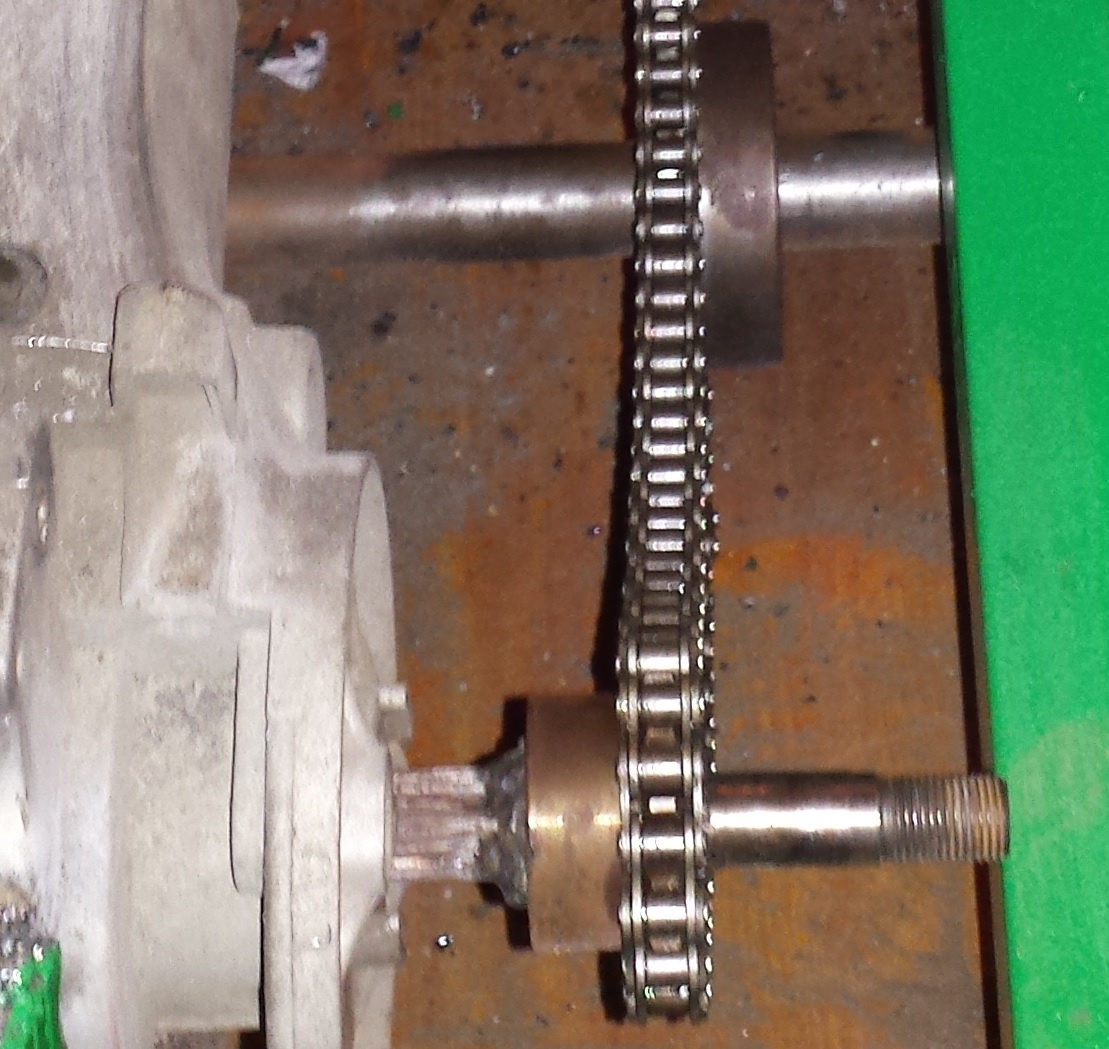

Ya şu fren diski ile zincirin takılacağı dişli arka aksa nasıl sabitleniyor? Anlayamadım o kısmı
V
10 yıl
bide motora takacağım dişli ile arka aks a takacağım dişli kaç diş olmalı? 12-48 mi? 12-65 mi? Bunu neye göre belirlicez?
10 yıl

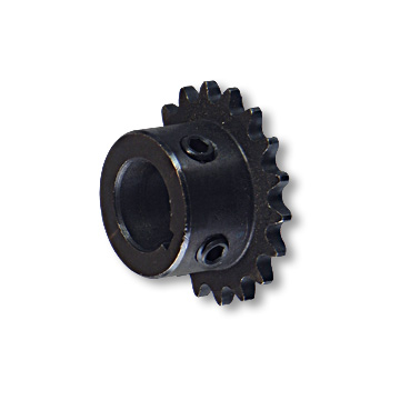

yapacağın en basit şey dişlinin üzerine 8.5 matkapla delik açar m10 diş çeker yeterli uzunlukta civatayı oraya sıkarsın
yada yaptığın sistemde düşey ve yatay eksende salgı azdır düzgünce sistemi mastarlarsın sağlı sollu punta kaynak atarsın yüksek amper ve tel hızında
civatayı sıkarkende kontra yapacan yani civataya somunu takacan civatayı dişliye sıkacan civata üzerindeki somunu gevşeterek oraya kontra yapacan gevşemeyecek
adam burdaki dişlide setscrew yani ayar civatası kullanmış siyah olan 2 tane

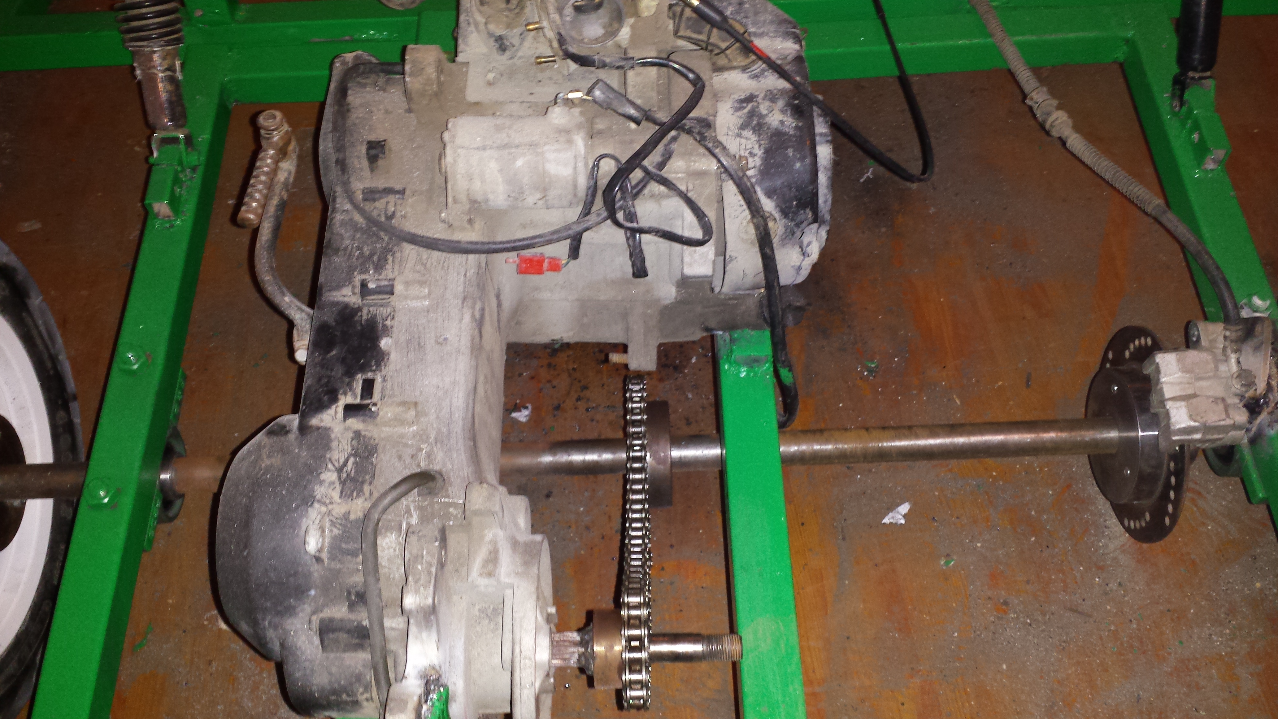

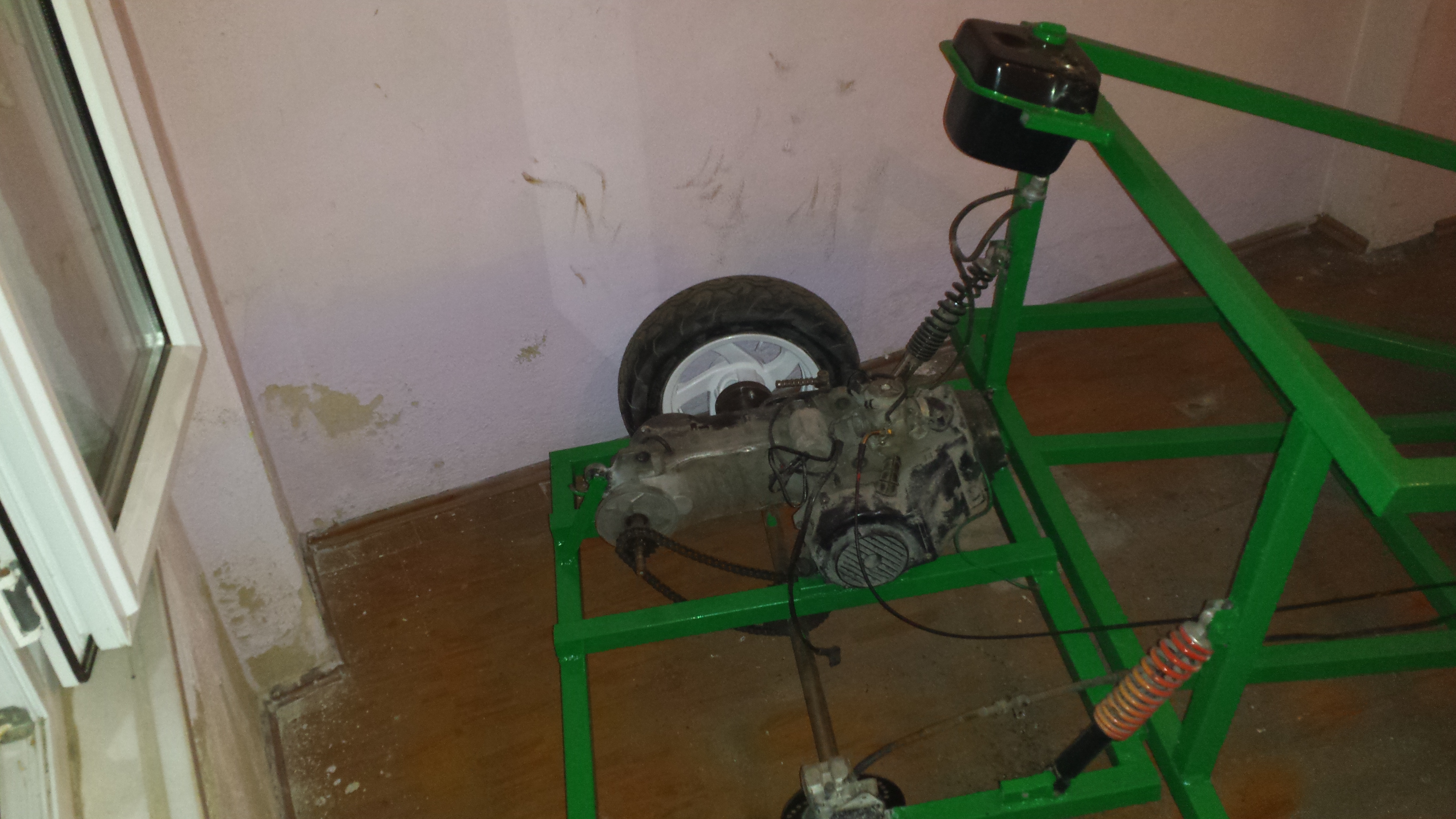

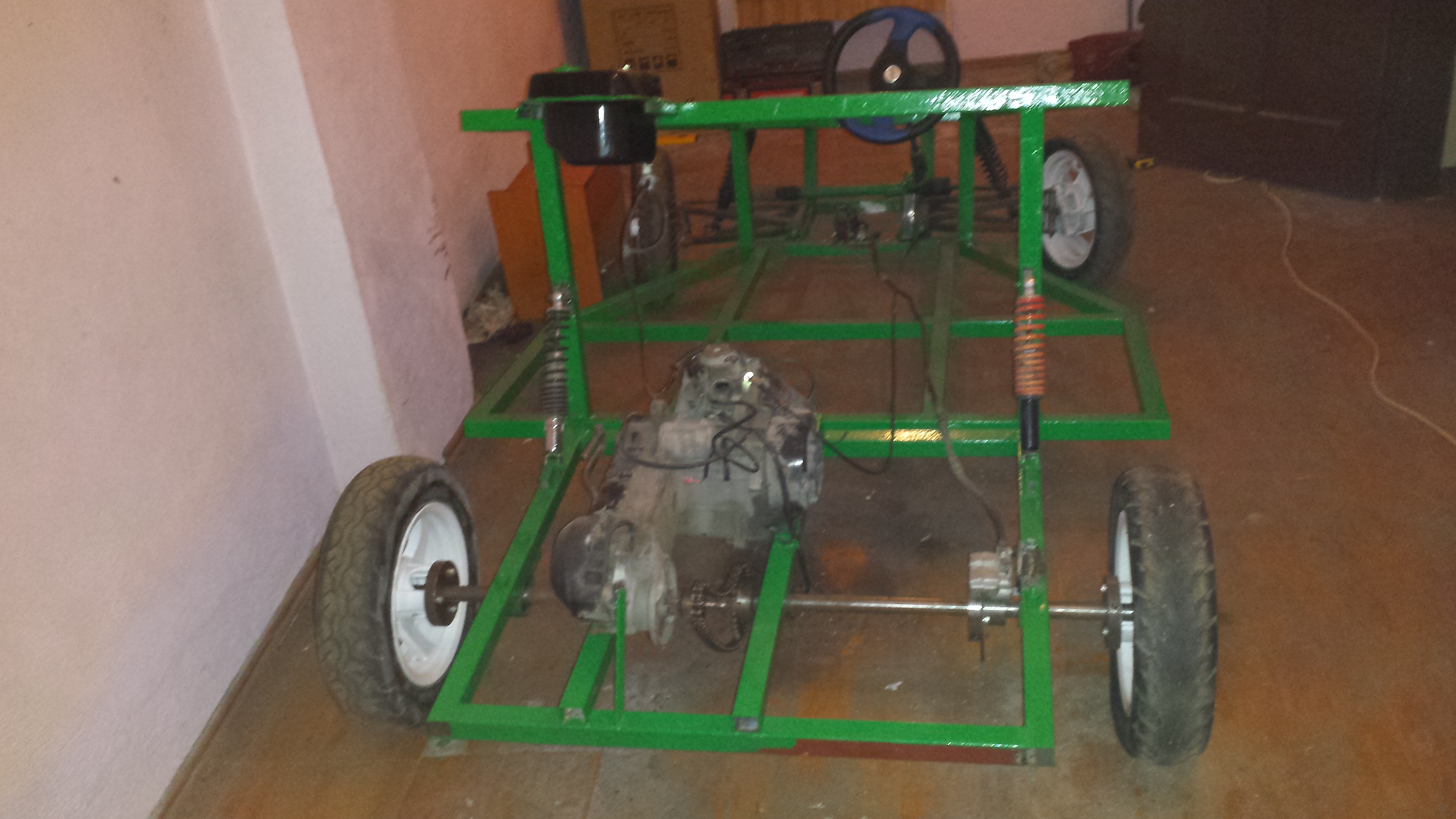

Tamam teşekkürler bu arada yapacağım go kart da scooter motoru kullanmaya karar verdim 150 cc lik yeterli olur heralde, vitessiz yapcam zaten şanzımanı var onların ve şey ben alttaki resimdeki gibi bi model yapmak istiyorum scooter motoru olunca tam nasıl yerleştireceğim konusunda kafam karıştı
10 yıl

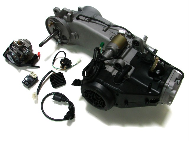

Merhabalar, ekte resmi bulunan scooter motoruna, Adem Seyhandan almış olduğum ileri geri ve boş özellikli mini muravey şanzımana nasıl bağlayabilirim. Yardımlarınızı rica ederim.
10 yıl
Orijinalden alıntı: Victorious146
arkadaşlar allah aşkına foruu bır gezın bır bakın bakmadan oyle seyler yazmayın bırkac yazı uste arkadas gereklı resıimleri koymuş
10 yıl
Orijinalden alıntı: onurtomba
resindeki dişliden iki tane yaptırıyorsun biri motorun milime gore diğeri şanzımana göre motora takacağın 17 diş olsun veya 12 diş olsun şanzımandaki 48 veya 36 olsun ıkısını bırbırıne zıncırle yol verirsin
resımde arkadasın yaptıgı gıbı motordakı kucuk dişli olacak mildeki şanzıman olarak düşün sisten atnı

Ya ben o aracı görmüştümde benimkinde arka kısa olacağı için motorun büyük çoğunluğu boşlukta kalacaktı ama tamam aklıma bişeler geldi hallederim onu bugün baya gezdim 150cc motosiklet motoru aradım ama hiç bulamadım, onun yerine çift rulmanlı el arabası tekerleği buldum, acaip ağırdı ve çok sağlamdı, forumda herkes el arabası tekerinden nefret edioda genede çift rulmanlı olması cazip geldi acaba ön taraf için 2 tane onlardan mı kullansam? Arkayada gerçek atv tekeri falan bulurum... BU ARADA BANA 150cc SCOOTER MOTORU LAZIM ELİNDE OLUP SATMAK İSTEYEN VEYA NE BİLİM İŞTE pm atın

Hocam, dişli ve zincir ile uğraşmak yerine; scooter motorundan çıkan mili muravey şanzımana bir adaptör yardımıyla kaynak yapıp birleştirsem olur mu acaba?
