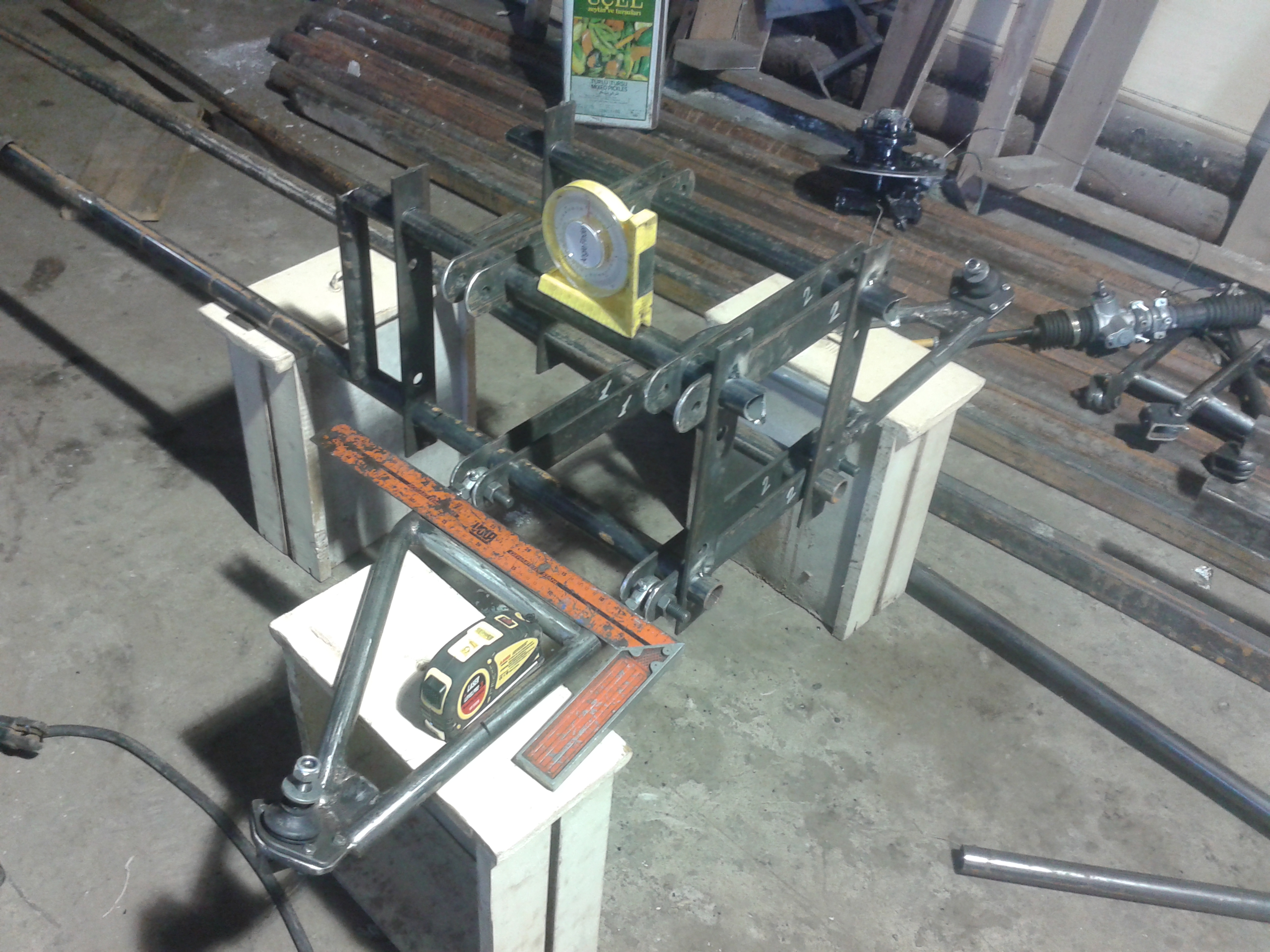

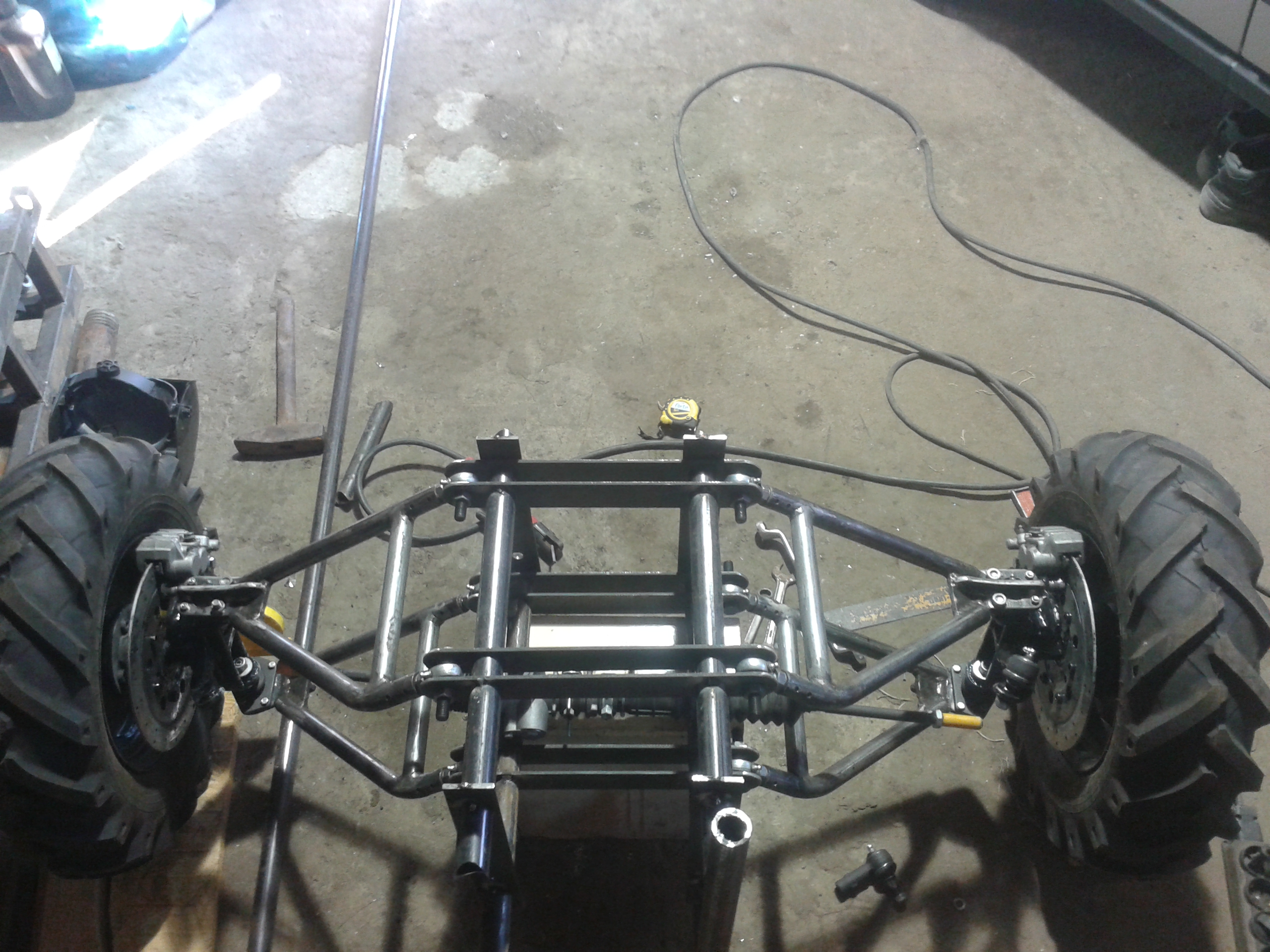

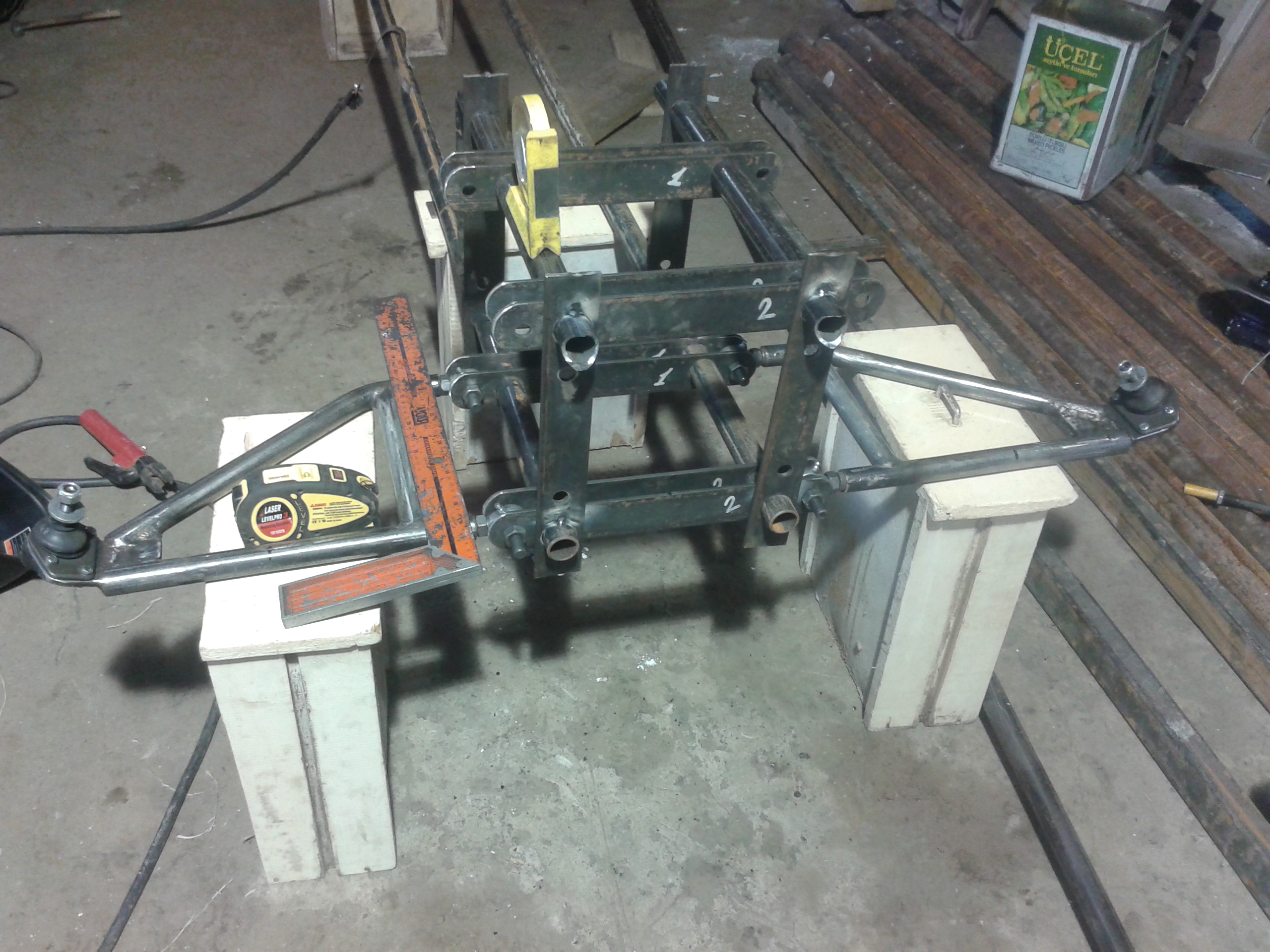

Orijinalden alıntı: criptex_08
Bugün ki ön takım çalışmam
< Resime gitmek için tıklayın >< Resime gitmek için tıklayın >< Resime gitmek için tıklayın >< Resime gitmek için tıklayın >< Resime gitmek için tıklayın >< Resime gitmek için tıklayın >
Fatih abi süper görünüyor inşallah hayırlısıyls bitirirsin.

10 yıl
Çok güzel bir çalışma. Eski günlerim aklıma geldi de, ben de ön düzeni bitirdiğimde karşısına geçip saatlerce izledim ,hayal kurdum ,gururlandım ve inanılmaz keyif aldım. Eminim aynı duyguları sizde yaşamışsınızdır.
