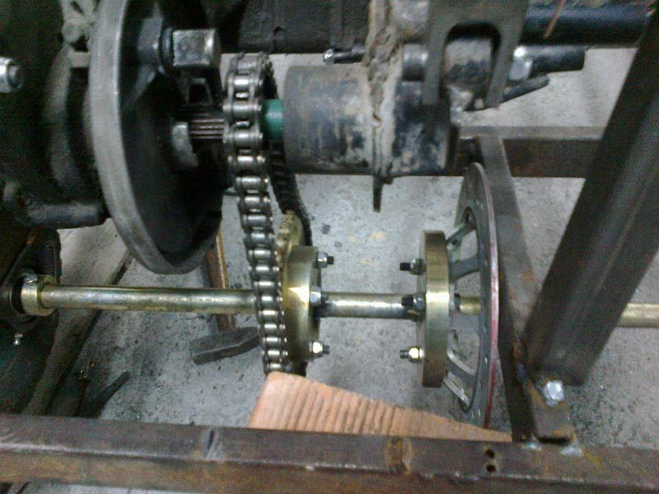

Biz arkadaşımla geçen sene go kart yapmaya karar verdik başladık bitirdik herşeyini yaptık motoru 2. el aldık 150cc taktık herşeyi tamam 2 gün önce bitirdik çıkardık yola çalıştırdık sürmeye başladık yaptığı sürat en fazla 30km/h. Daha fazla yapmıyor. Ama yokuşa gelince canavar gibi çıkıyor üzerine 4 kişi biniyoruz yinede düz yoldaki gibi yokuşu çıkabılıyor fakat maksimum hızı 30km/h. Motoru 150cc ne yapmamız gerek hızlı gitmesi için? Aldığımız motorcuya falan sorduk dişlileri yanlış takmışsınız ne bulursanız onu takmışsınız dedi. Fazlada ilgilenmedi aslında. Bende son çözüm yolunu burda buldum. Motor milinden çıkan dişlinin sayısı 17 tekerlekteki dişlinin sayısı 38. Aşağıyada fotoğrafını koyuyorum. Lütfen küçük görmeyin yaşımız daha 16 elimizden en fazla bu kadar geliyor öğrenci adamız bütçeden baya bi kıstık elimizden geleni yaptık. Şimdi bizim bunun hızlı gitmesi için ne yapmamız gerekiyor? Nasıl bir dişli koyarsak hızlı gider? Yardımcı olursanız seviniriz..

Araç 600-700e falan mal olmuştur tahminimce. Biz 2 kişi yapıyoruz bu aracı. Benim arkadaşımın babasının çalıştığı fabrikada torna falan herşey var orda direksiyon sistemini yaptırdık aksları milleri rotları falan fabrikadan temin edip yaptırdık. Fazla bi masrafıda olmadı. Kaynakların hepsini arkadaşım yaptı o anlar bu işlerden. Her şey iyi güzel o dişlileri hesaplayıp takmadık kafamıza göre taktık artık söküp başka dişli takıcaz fakat motor milinden çıkan dişli ve diğer dişlinin sayıları kaç olması gerekiyor iyi bir hıza ulaşabilmesi için? Motor aslında güçlü. Motoru söktüğümüz motosikletin ibresi 140tı. Yalnız biz dişlileri değiştirdikten sonra maksimum kaç km/h yapar bilmiyorum artık işin ehlileri yardımcı olursa seviniriz.
Gençler elinize sağlık , resimlerden nasıl birşey yaptığınız pek anlaşılamasa da üzerine 4 kişi binerek rampa çıktığınıza göre iyi bir şey olmuş :)
şimdi gelelim meseleye.
aldığınız motorun üzerindeki 140 km/h ibre sizi yanıltmasın. Koyduğunuz dişli oranları ile motorun hızını neredeyse yarı yarıya düşürmüşsünüz ancak gücü arttırmışsınız.
yani 30 km hız yaptıysanız , o motor zaten orijinaliinde 70-75 yapıyormuş.
arkadaki 38 diş dişlinin aynısını motor milene bağlarsanız 1:1 olur ve motor resimde gördüğüm gokartınızı kaldırır , 75 yapmasada 50 yapar ama rampa çıkamazsınız. sizin uyguladığınız oranlar yaklaşık 2:1 gibi olmuş. o yüzden yavaş ancak güçlü. arkaya bulabilirseniz 24 dişli bir dişli takabilirseniz 3:2 oran olur.
bu oranla öyle hız yaparız diye aklınızdan geçrmeyin :) ama hızınız biraz artar rampayıda rahat çıkarsınız.
Zaten scooter motorundaki varyatör sistemide devir ve hız arttıkça hızınızı arttıracaktır.
Kolay gelsin. Başarılar .

Hocam zaten go kart 2 kısılık 4 kısı bınmeyız. Test ıcın bınmıstık 4 kısı. Rampayı 2 kısı zorlanmadan cıkar ve duz yolda 70 yaparsa ısımızı gorur. Bunun ıcın motor mılındekı dıslı ve arka tekerın mılındekı dıslı kaclık olması gerekıyor?
12 yıl (501 mesaj)
Orijinalden alıntı: cavalry123
kaç olacağını yazdım . 24 diş en ideal olanı. öne 17 arkaya 24.

Önerimi yaptım. arkaya 24 diş dişli takacaksınız. 150 cc motordan daha fazla şey ummayın.
Zaten 70 yapsa bu seferde kanat takıp nasıl uçururuz diye başlayacaksınız.
sorun dişlilerden önce motor gücünde.
az geliyor işte.
mevzuu da uzatmalara gtmeye başladı. şu dişlini 24 yap ondan sonra gel sonucu anlat olmazmı ? :)
forum da en faydalı şey budur.
Birşeyler yaparsın gelir paylaşırsın , bizlerde yorumlar yol göstermeye çalışırız.
