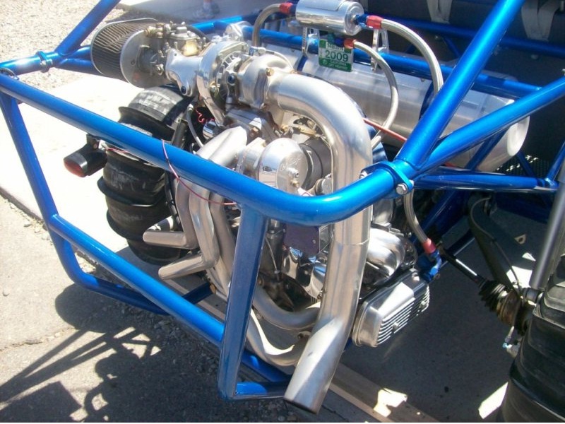

merhaba proje değişiklige ugradı demiştim o araç aslında bana alcak gibi geldi oyüzden ebay'de gezerken bu araca rasladım ve çok hoşuma gitti 4 kişilik olması zaten en güzel yanı kıbrısta yaşıyorum zaten tam buraya göre bi araç olacak yaz arabası burdada hava yazın 45-50 dereceyi görüyor rüzgarı hissederek gitmek hoş olacaktır şimdik bu aracın şase'sini aklımda canlandırıyorum zaten çogu baglantı noktası görülüyor oyüzden sorun olacagını sanmam çizerken sonrada çizimden uygulamaya geçmek istiyorum bu arada bu aracı yanlız yapam gibi görünüyor çevremdeki bir kaç adi arkadaş bu iş yapalım derken vardı ama 2-3 gün sonra biri "çok girer" deyip vazgecdi digeri ise "zor yapamayız" diye vazgecdi eger çevrenizde böyle insanlar varsa uzak durun heleki bişey yapmak isteyince sizi yarı yolda bırakmasını istemiyorsanız neyse biraz çok konuştum aracın fotograflarını atayım
arkadaşlar araç bu benim çok hoşuma gitti aslınca çokda zor bi buggy olarak görünmedi bana bunun için
bu süspansiyonları düşünüyorum
ön taraf :daha karar vermedim
arka taraf: ya buhttp://www.mooreparts.com/store/product/2870/KYB5529/ yada buhttp://www.mooreparts.com/store/product/1441/AC513001LTC/
bu siteye bakmanızı tavsiye ederim güzel parçalar var
motor olarak ya reno motoru yada bi v6 bulursam ucuza onu takmayı düşünüyorum
direksiyon mekanizması ise tofaşın veya o civarlarda bi markanın dümen mekanizması
frenler sadece önde olarak düşündüm hidrolik fren
sizce böyle bişey yapılırmı?
