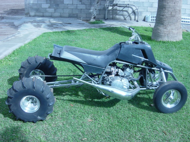

TÜRKİYEDE EŞİ BENZERİ OLMAYAN BİŞE OLDU ABARTI DEİL GERÇEKTEN MÜKEMMEL OLDU GRENAJLARINIDA TAKTIM ARTIK SORUNSUZCA GEZİYORUM AMA SOYLE YÜKSEK GÖRÜNÜŞLÜ BİR SPOYLER VE DE TOK BAĞIRACAK BİR EGZOZ LAZIM SPOYLER ALÜMİNYUM OLMASI TERCİHİM ELİNDE BULUNAN ARKADAŞ VARSA VE YHA FİKİR VERMEK İSTEYEN OLURSA LÜTFEN YAZSIN FOTOLARINI ÇEKİCEM AMA MAKİNE BAŞKA BİRİNDE ONANDA BİR TÜRLÜ ULAŞAMADIM AMA YAKINDA BİR TÜRLÜ ÇEKER KOYARIM KOLAY GELSİB.

AYRICA DAHA ÖNCEDE SÖYLEDİĞİM GİBİ ARACI ÇÖKERTMEK VE GENİŞLETMEK İSTİYORUM ARKA SALINCAĞIDA ARKAYA DOĞRU UZATMAK BUNUN BİR DEZAVANTAJI OLURMU
