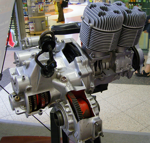

Arkadaşlar bu arabayı bileniniz vardır bu arabalar ÖTV ile neredeyse hepsinin plakları gitti o yüzden sahipleri çok ucuza tahiminizden ucuza satıyorlar arbaları bütün halde yürür durumda çoğu ben izmirde otuyorum gaziermir sarnıçta tamircinin biri geçen senlerde bu arabadan "trabant" markası bana 250 ytl satmaya çlışmıştı eğer böyle bir araba bulup bundan yaparsanız hem direksiyon kutusu vs.. gibi herşeyini kullanırsınız ben böyle düşündüm tabi bi fikir verebilirseniz bana bu konuyla ilgili daha çok sevincem motorun özleiklerini yukarda verdim bu arabalar ÖTV ye ayrılınca bu arabalrın motorlarnı planör tarzı araçlarda kullanmaya başladıklarını duymuştum belki biliyorsunuzdur bu araba alman malı hem sağlam hem kaliteli hemde kolay bir motor
