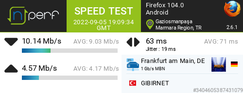

5 Eylül günü yurtdışı sunucular üzerinden test yaptım ve internetin 10mbit olduğunu gördüm illegal yayin denemesi değildir! Nperf hız testidir..

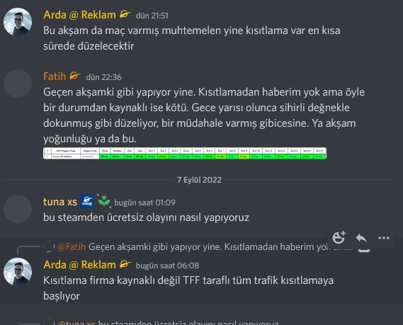

Gibirnet ceosu, maç saatinde kısıtlama yapıldığını söyledi. Firma mı yoksa başka biri mi yapıyor bilmiyorum.
En azindan bunu öğrenmiş olduk.

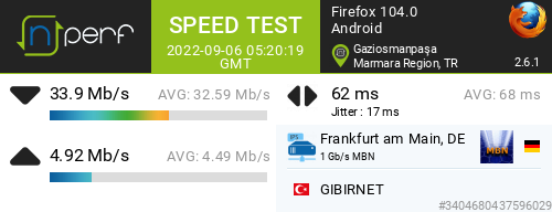

Maç saati Gibirnet - Nperf*Frankfurt >wifi test
Gündüz Gibirnet - Nperf*Frankfurt >wifi test

Ben çoğu zaman değil, her zaman y.disi Frankfurt hız ölçümlerinde 32-34 mbit arası hız alıyorum. Yani yurtiçiyle aynı. Ama maç saatleri istisna... Maç saatinden 10mbite sabitli, önceki mesajlarda test görüntüleri mevcut.
Şimdi, illegal yayın izlesem! ve donma olsa derim ki adamların sunucu kaldırmıyor vs. Ama nperf frankfurt testi yapınca, yayını unutun direkt olarak y.dışı herşey kısıtlı.
Yani sorun "illegal" sunucuların erişiminde değil, YURTDIŞI ÇIKIŞLAR KISITLI.

Gibirnet= Tff baskısıyla kısıtlama yapılıyor diyor.
Telekom Saha Ekibi= Böyle bir şey olamaz, ilgili firma yatırım yapmadığı için olmuştur diyor.
Gerçek= Maç saatlerinde YURTDIŞI ÇIKIŞLAR KISITLI Bende 10mbit. Maç bitiyor aynı çıkış 34mbit oluyor.
Şimdi, Gibirnet bize aydınlatıcı bir açıklama yapması gerekiyor. Tff baskısıyla kısılıyorsa, açıklaması, firma kısıtlama yapıyorsa(yapmadığını söylüyor) YURTDIŞI ÇIKIŞLARIN DÜZELTİLMESİ.
Ayrıca, Gibirnet aboneleri bu kısıtlamadan nasıl etkileniyor? BTK mı firmanıza kıs diyor öyle ise belgesi? Telekom mu kısıyor? Siz firma olarak kısıntı yapmıyoruz diyorsunuz. Abonelerin durumu ortada, bu konuyla ilgili üst mercilere veya Telekom'a bir bildirimde bulundunuz mu? Sonuçta tam hizmet alamıyoruz ve kesinti yaşıyoruz.
