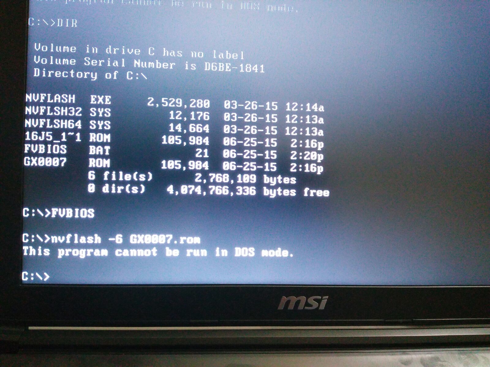

Bios ve Firmware güncellemesini yaptım ama vbiosta takıldım.
Böyle bir hata alıyorum çözümü nedir bilen var mı? Bu ekranda bekliyorum şimdilik.

GE62 6QD Modeli için VBIOS ve Firmwire EC güncellemeleri windows modunda yapılıyor arkadaşlar. Firmwire için winflash.exe dosyasını çalıştırmanız yeterli. VBIOS için nvidia denetim masasını açıp indirdiğiniz VBIOS dosyasındaki FVBIOS.bat dosyasını çalıştırmanız yeterli.

Bu VBios Güncellemesini Nasıl Yapıcaz Açıyorum FVBIOS.bat dosyasını "No NVIDIA Display Adapters Found" Hatası veriyor.
10 yıl
http://forums.guru3d.com/showthread.php?t=379506
Aynı sorun bende de vardı linkteki program ile kaldırıp sürücüyü yüklemeden VBIOS update denedim. Bu sefer oldu. Kaldırdıktan sonra Tekrar kuracağınız sürüm bir üst mesajdaki olsun.
Hocam senin sorun da aynıysa bu şekilde çözdüm ben. @thebaboli

VBIOS için Windows modunda Nvdia denetim masası açıp (açık kalacak) indirdiğiniz VBIOS dosyasındaki FVBIOS.bat çalıştırın CMD ekranı geliyor. @thebaboli söylediğniz hata bendede vardı bu şekilde çözdüm.
