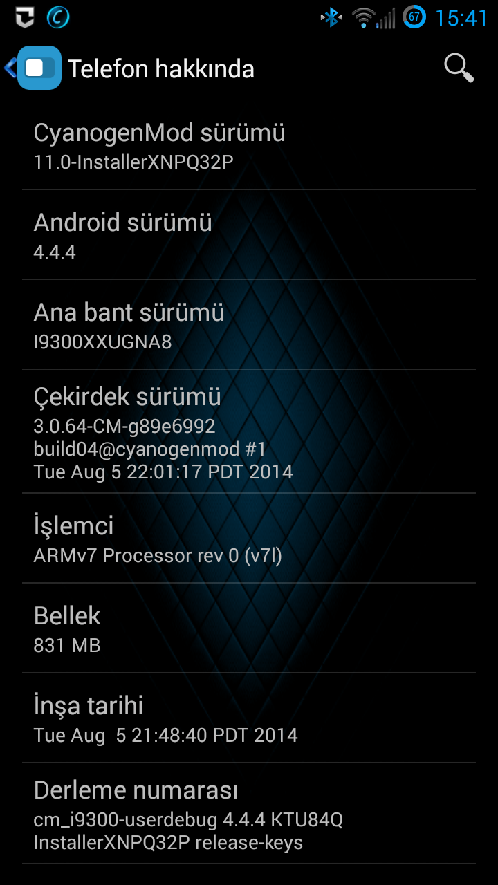

bende bu işlemleri cm sitesine girerek talimatlara göre devam deyip yaptım. En son ayarlardan güncelle kısmına girince yeni sürüm buldu yükledim. ayarlar vs türkçe oldu tamamen. çok memnun kaldım. ancak hangi sürümü kullandığımı çözemedim. çok forumlarda araştırdım ama bulamadım. bana yardımcı olur musunuz?
şuan hakkında kısmında görünen aşağıdaki gibidir.
teşekkürler. iyi çalışmalar.
İ
11 yıl
Emin olmamakla beraber sen bu linkte ki sürümü indirmişsin LİNK Tavsiyem nightly sürümünü indirmek.Sadece kamera da sıkıntı var.Yok ben sıkıntısız istiyorum dersen stable sürümünü indirmen gerek.

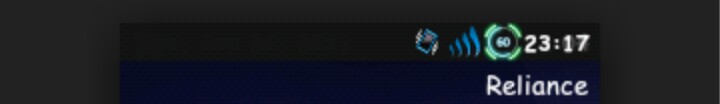

Şu şekilde şarj simgesinin rengini biçimini nasıl değiştirebilirim?
11 yıl
Farklı bir rom olabilir. Cm ise temadır. Arayıp bulun

Onun için ısrarla bu sürümün neye ait olduğunu bulmaya çalışıyorum. Senin verdiğin linkte cm10 diyor
Benimki cm11.0 InstallerXNPQ32P BUNU yedeklemek ve bu kısımda paylaşmak için NERDEN bulabiliriz. Bunu araştırabilir miyiz?
teşekkürler. iyi çalışmalar.@infazci captain

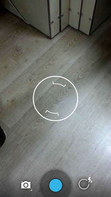

Kamera görüntüsü;
Ayrıca google kamerayı yükledim o da aynı netlikte hiç farkı yok

Zaten ben sana şu anda kullandığın sürümde kamera sıkıntısı var demedim ki.''Nightly'' sürümün de var dedim.Demek ki senin ki nightly sürümü değil.Derleme numarasın da release key yazıyor.Bizde ise yani nightly sürümünde test keys yazıyor.
