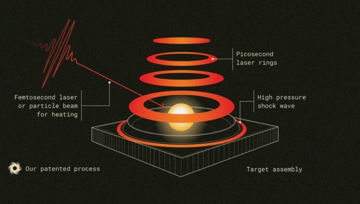

Cambridge Heavy Industries, füzyon enerjisi üretmek için yakıtı güçlü lazerlerle sıkıştıran bir sistem geliştiriyor. Geleneksel füzyon sistemlerinde çok sayıda lazer kullanılabilirken şirket, yalnızca iki ana lazerle füzyon reaksiyonunu başlatmayı hedefliyor.
Sistemde ilk lazer, ışığı birden fazla parçaya ayırarak yakıtın üzerine farklı aşamalarda gönderiyor. Önce yakıtın dış kısmına ulaşan lazer ışınları, malzemeyi merkeze doğru sıkıştırmaya başlıyor. Ardından gelen ışınlar bu sıkıştırmayı güçlendirerek yakıtın merkezinde çok yüksek basınç oluşmasını sağlıyor.
Sıkıştırma işlemi belirli bir aşamaya ulaştığında ikinci lazer devreye giriyor. Yakıtta çok yüksek sıcaklık oluşmasını sağlayan bu işlemle birlikte, uygun koşullar sağlandığında atom çekirdekleri birleşiyor ve füzyon reaksiyonu gerçekleşiyor.
Şirketin geliştirdiği yöntemin temel amacı, daha az lazer gücüyle yüksek basınç oluşturarak füzyon sürecini daha basit bir sistemle gerçekleştirmek.
