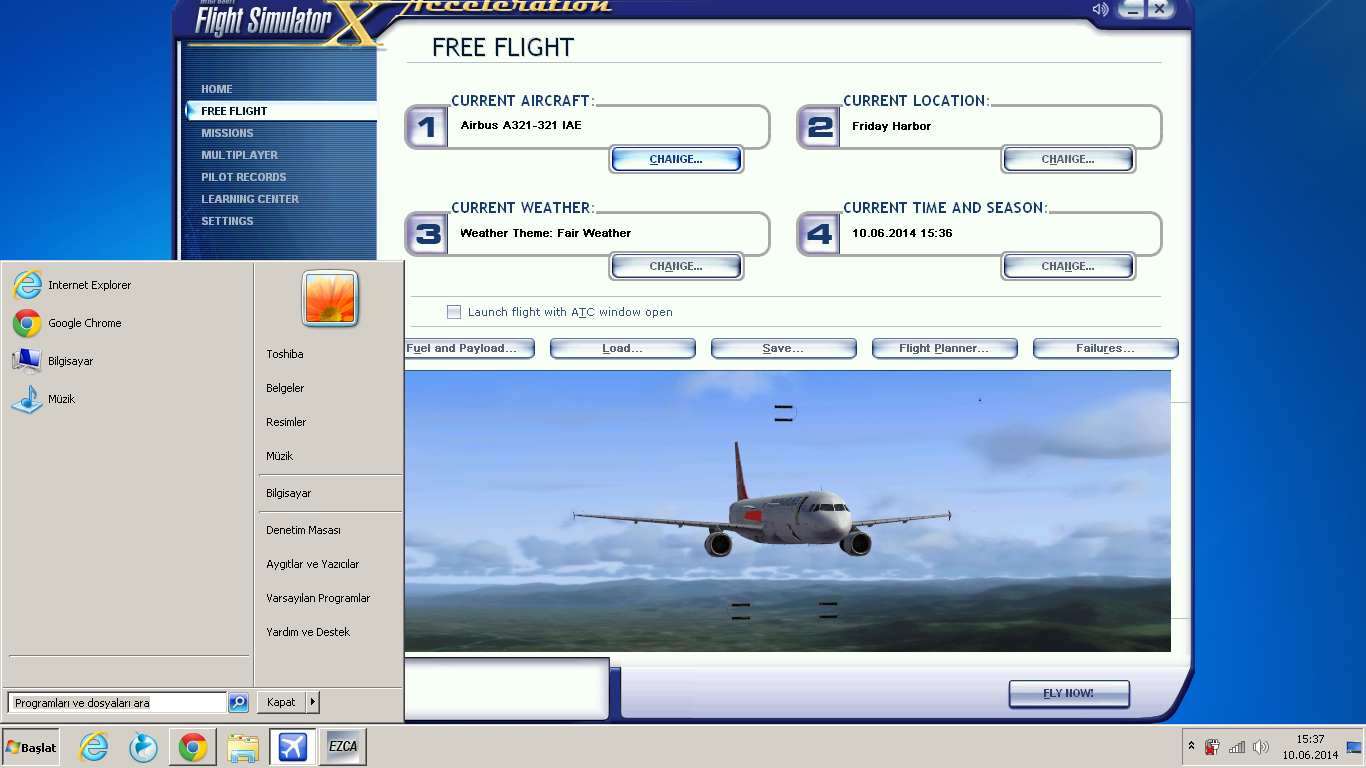

Orijinalden alıntı: ac4
Merhaba arkadaşlar bu problemin çözümü nedir şimdiden teşekkürler
ilk defa gördüm. oyun içinde de böyle mi? re-install denedin mi?
11 yıl
tweak yapmaya çalışmışsınız sanırım ama olmamış?
