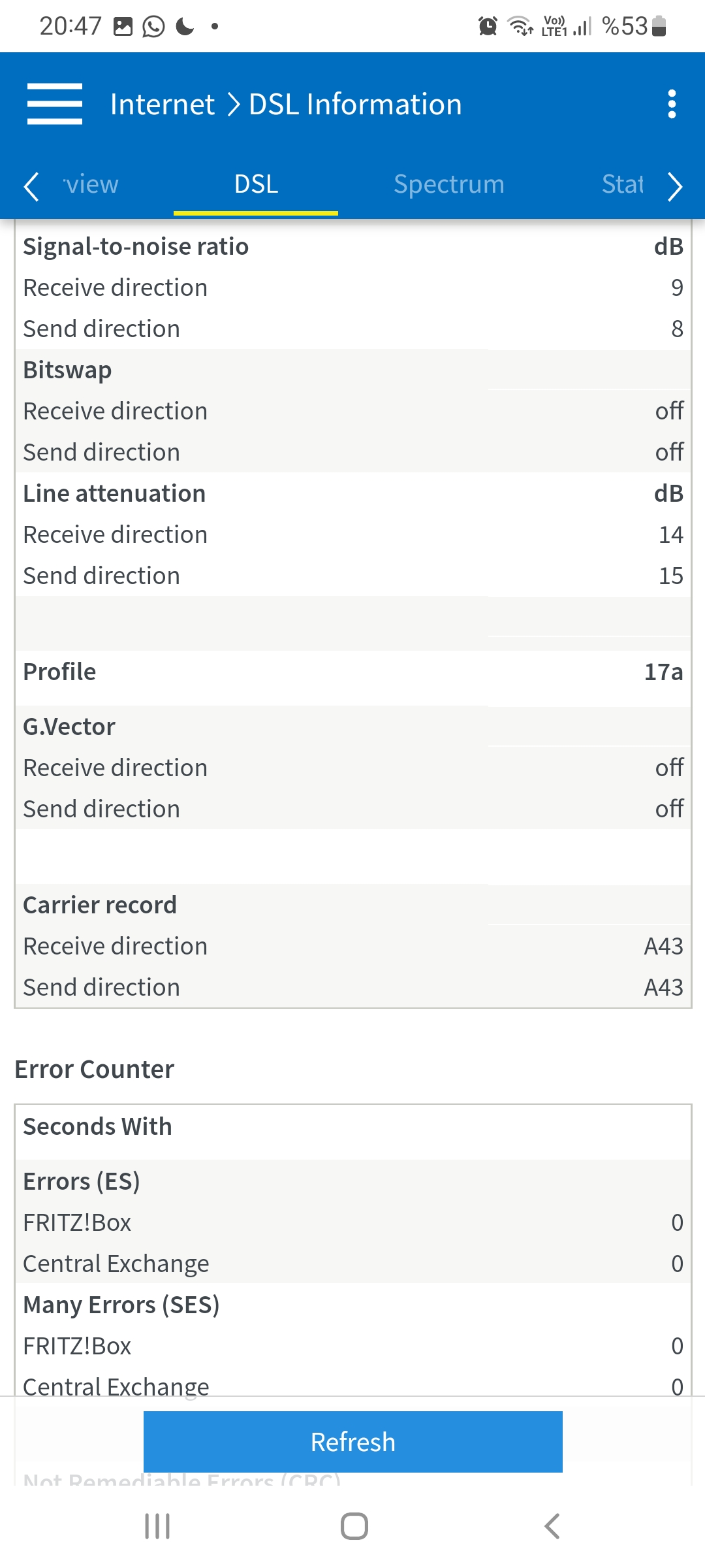

Benim SNR D:5 U:8 e kadar düşmüş meğerse. Dün paylaşmıştım. Oğlum bu aralar oyun oynamayınca pek fark etmemiştim.
Interferance Resistance Setting i 1 kademe stabilite yönüne çektim. SNR D:9 U:8 oldu.
Modemin 2 metre uzağından telefonla test yaptım. Değerler aşağıda:

Keenetic Hero ile son gözlemim şu olmuştu, 100 lük hızımı 80 Mbite düşürdüm. SNR yide 20 ye sabitledim, toplamda hızım 65 civarlarına düşmüştü. Bu şekilde kullanırken sorun falan kalmamıştı.
Yaşadığım durum, telekom yetkilisini onaylayan bir şekilde sonuçlandı. Yetkili, sitedeki ankastrelerin çok kötü durumda olduğunu ve alt yapının ancak 50 Mbitleri karşılayabileceğini söylemişti.
